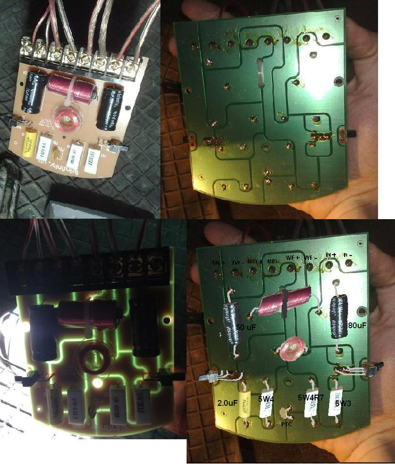

    Czy mógłby ktoś mi pomóc rozszyfrować tą zwrotnice, jest ona od zestawu infinity kappa 1.7cs , wstępnie rozrysowałem schemat, ale nie bardzo mi pasuje głośnik średniotonowy.. (które komponenty odpowiadają za filtr HP i LP) i chciałbym wiedzieć jakiej wartości są cewki (także obliczyłem ale nie wiem czy dobrze i czy w ogóle jest możliwość wyliczenia jej wartości?). Cały zestaw jest 2Ω, ze specyfikacji wynika że poszczególne głośniki mają oporność po 2Ω, natomiast mi głośnik wysokotonowy wyszedł 16Ω, trochę się już w tym pogubiłem dlatego jeżeli ktoś rozszyfrował tą zwrotnicę to proszę o pomoc.
    schemat zwrotnicy z zestawu infinity kappa 1.7cs schemat zwrotnicy z zestawu infinity kappa 1.7cs
    schemat zwrotnicy z zestawu infinity kappa 1.7cs ->> obrazek obrócony symetrycznie i nałożone są komponenty.
    schemat zwrotnicy z zestawu infinity kappa 1.7cs ->> symetrycznie obrócona prawa strona
    Mój schemat zwrotnicy i specyfikacja z instrukcji:

    Nie bardzo rozumiem, co kolega ma na myśli?
    Czy masz jakiś problem z podłączeniem, czy tylko tak z ciekawości chcesz wiedzieć jak to działa. Skąd się wzięło te 16 ohm - z wyliczeń czy z pomiaru?

    Skąd Ci się 3 cewki wzięło na schemacie jak są tylko 2?
    Po krótce:
    Woofer: II rząd LP -> cewka na rdzeniu i kondensator 50uF
    Midrange: I rząd HP -> w szereg: kondensator 80uf i rezystor 5W3 zwierany przełącznikiem
    Tweeter: II rząd HP -> PTC || 5W4R7 + kondzioł (żółty) i cewka powietrzna + rezystor 5W4 zwierany przełącznikiem.
    Teraz rozrysuj to poprawnie. Co do cewek - jak wartości nie są podane na płytce to ich nie obliczysz. Trzeba miernikiem indukcyjności zmierzyć.

    No fakt.. zmyliło mnie to, że jak nazwa wskazuje średniotonowy głośnik bedzie odtwarzał średnie pasmo a nie średnie i wysokie.. dlatego szukałem tam filtra HP i LP..
    A tak teraz zapytam czy to normalne, alternatywne dla HP i LP (zależnie od specyfikacji głośnika) że midrange jest cięty tylko filtrem HP, czy chodzi o cięcie kosztów produkcji kosztem dźwięku? bo ja sie z czymś takim spotykam pierwszy raz..

    W teorii to powinno się obcinać z głośnika wszystko co niepotrzebne czyli dla głośnika średniotonowego - górę i dół. W praktyce na zwrotnicy najczęściej obcina się tylko dół żeby zabezpieczyć głośnik, a górne pasmo obcina sam głośnik ze względu na ograniczone pasmo przenoszenia.
