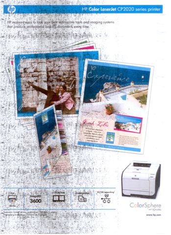

    Witam mam problem z dwiema kasetami HP CC530A, po zasypaniu proszkiem i wymianie chipu zliczającego poszedłem testować kastę i lipa - kiepski wydruk wymieniłem na nowy OPC, potem wałek czyszczący i dalej taki sam wydruk jak poniżej.
    HP CP2025 po regeneracji - brudne wydruki
    Na drugiej kasecie startowej jest inaczej podmieniałem tak sam OPC i wałek czyszczący i drukuje z "dodatkami" czasami jest tak, że drukuje ładnie i wyjdzie kilkadziesiąt wydruków dobrze, a następny już "brudny"
    Czekam na sugestie i podpowiedzi.
  • #3 9222618
    mario_j
    pierwszy wydruk, lewa krawędź kartki: coś przyklejone do wałka nanoszącego toner lub wałka gumowego przy OPC (czyli elektrody ładującej), ślady blisko środka kartki - to samo.
    Przy montażu listwy zbierajacej wałka użyj szczelinomierza, listwa ma być podniesiona o 1mm. Na drugim screenie wygląda na listwę wałka, ślady po lewej również ewidentnie wskazują, że coś jest przyklejone do wałka nanoszącego toner lub PCR.

    Miałem kiedyś podobny problem jak na drugim obrazie i rozwiązaniem okazała się regulacja listwy rozprowadzającej toner. Niestety nie bardzo wiedziałem jak to zrobić, więc robiłem to metodą prób i błędów.

    Mozna sie bawić szczelinomierzem jednak wygodniejszym i pewniejszym rozwiązaniem sa podkładki dystansujące listwę doctor blade. Ten sam rozmiar na wszytkie proszki.

    Zanim ściągniesz listwe oznacz sobie śrubki np długopisem, po wyczyszczeniu przykreć je w te same miejsca tym samym szczelina będzie prawidłowa i nie będzie problemu z wydrukami.

    Próbowałem podkładek, narazie jest ok. Zobaczymy po kilku takich regeneracjach.
