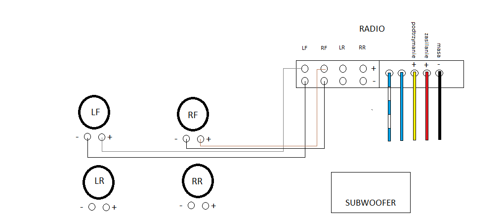

    Wiem że podobne tematy były już omawiane ale nie znalazłem odpowiedzi na mój problem. Mam podłączone 2 głośniki z przodu i wszystko ładnie gra i chciałbym podłączyć jeszcze 2 głośniki z tyłu i subwoofer. Instalacja jest zrobiona i wszystko wcześniej chodziło na starym radiu seryjnym czyli 4 głośniki i subwoofer. Kupiłem radio i chce to teraz podłączyć tylko jak? przesyłam schemacik proszę o rozrysowanie jak to powinno być zrobione nie ma żadnego wzmacniacza założonego i ja też na razie nie chcę kupować.

    Tył podpinasz pod LR i RR czyli Tył lewy i prawy.
    Subwoofer jaki jest ??
    Jeśli pasywny to musisz posiadać do niego filtry.
    Jednak najlepszy efekt uzyskuje się w aktywnych subwooferach, ostatnio kupiłem taki wzmacniacz do suba za 70zł (podobno 200WRMS).
