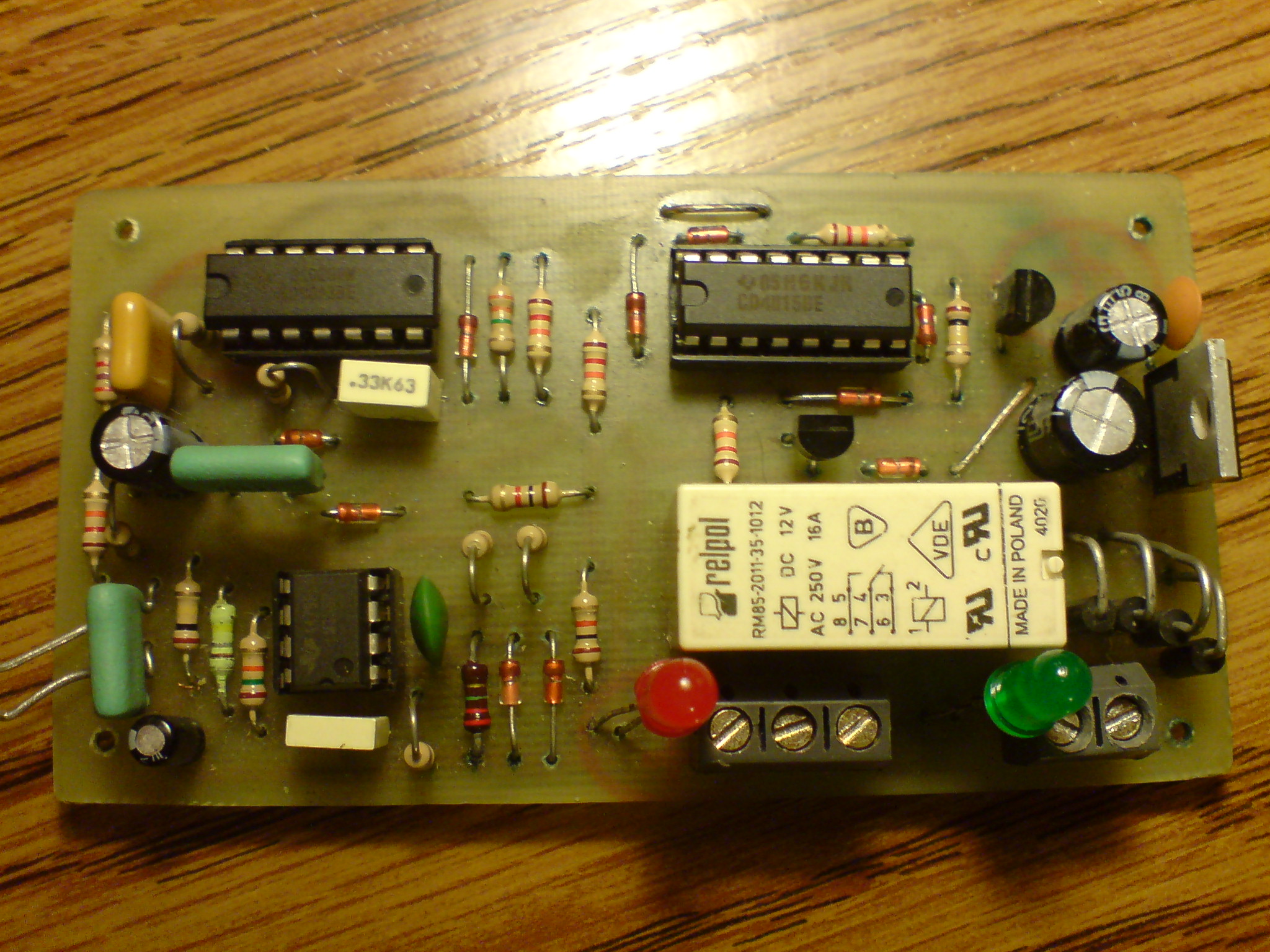

    Potrzebuje schemat do tzw. klaskacza. Mam płytkę, która nie działa i chcę ją naprawić, a bez schematu będzie ciężko.
    Tak ona wygląda:
    Potrzebny schemat do klaskacza Potrzebny schemat do klaskacza

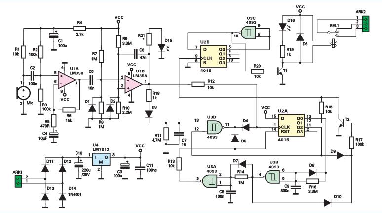

    na moje oko to chyba to ?

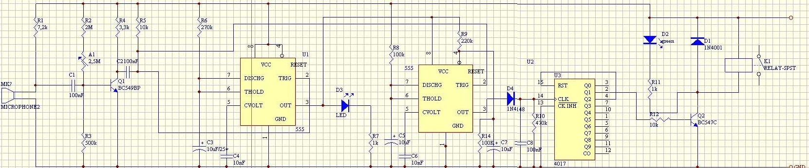

    sory pomyliłem schematy to ten :-D
  • #3 9097616
    Lubiany1100
    dzieki xD
