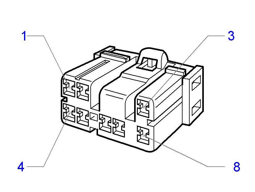

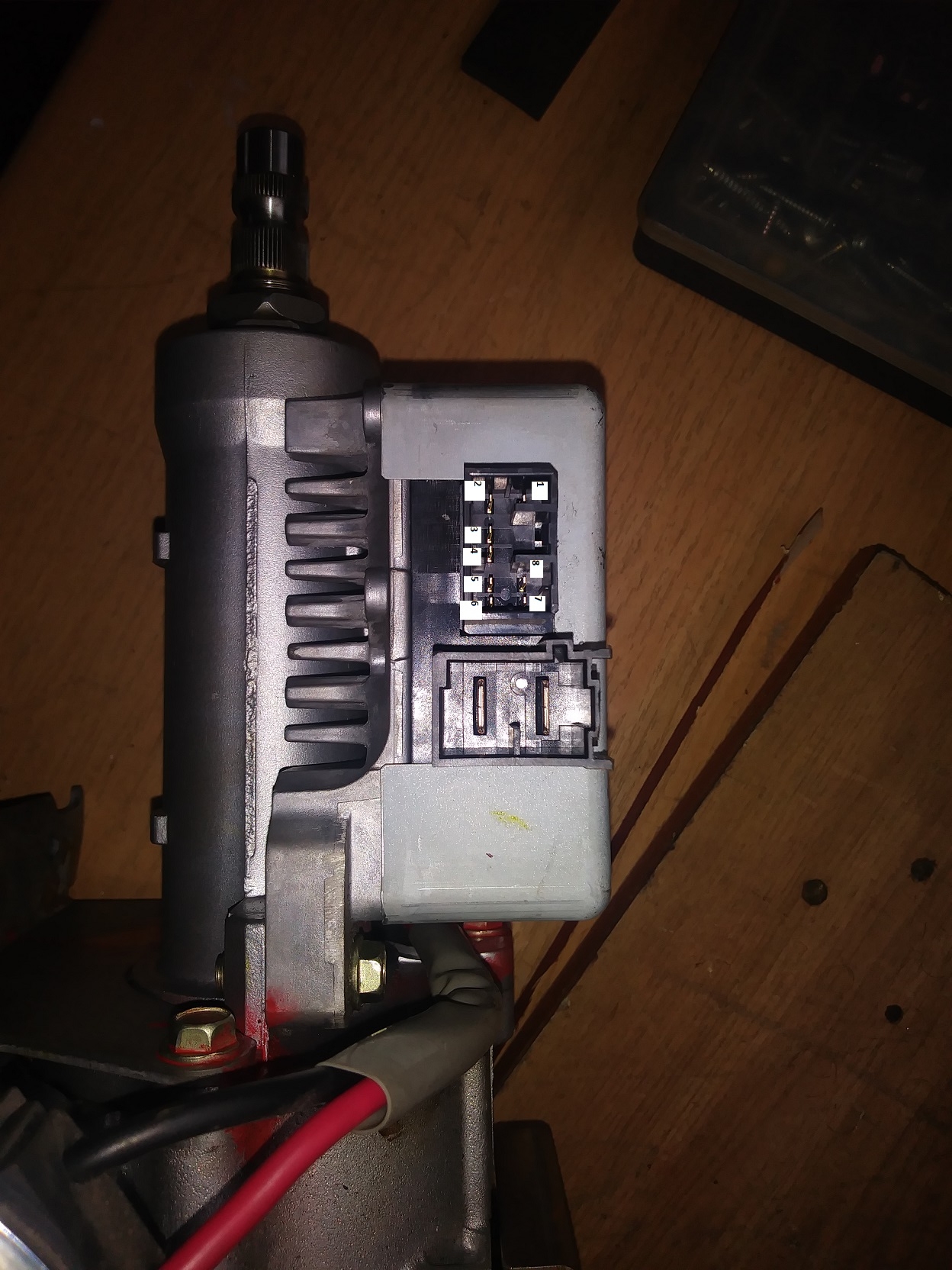

  • #8 17947251
    flatron316
    Koledzy a może ktoś mi napisać jakie są kolory kabli w tej wtyczce 8 pin?
    Kupiłem wspomaganie z corsyB bez wtyczek i nie mogę znalezc żadnego zdjęcia żeby to wyraznie zobaczyć
    Wiem że tam idą kable
    -Czarny + po zaplonie
    -Zielony impuls -obrotow silnika /obrotomierz
    -Brazowo bialy- sygnał serwisowy
    -Niebiesko czerwony -sygnał prędkości
    -Czarno zielony- kontrolka esp
    To fotka gniazda nie wtyczki może ktoś napisać na które piny idą te kable ?
    Wspomaganie corsa B co wyzwala wspomaganie
  • #9 17948556
    ste
    pin 3 - czarny +12V "po zapłonie"
    pin 8 - czarno-zielony (kontrolka EPS)
    pin 6 - niebiesko-czerwony (syg. prędkości)
    pin 2 - brązowo-biały (diagnoza)
    pin 7 - zielony
  • #10 17948631
    flatron316
    Dzięki Kolego bardzo mi pomogłeś -bo naprawdę z 5 h przeszukiwałem net i nigdzie nie mogłem znaleźć pinoutu (gdy nie ma wtyki tylko samo gniazdo)
    Dzięki jeszcze raz
