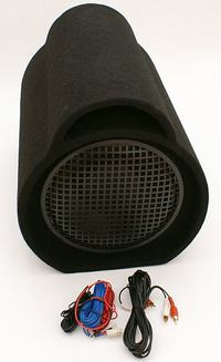

    Proszę wytłumaczyć jak mogę sprawdzić czy głośnik jest spalony czy wzmacniacz wszystko jest zabudowane razem,jest to subwoofer ze wzmacniaczem.Nie posiadam innego dojścia do jakiś wzmacniacz itd by go sprawdzić bez tuby ,ale za to mam miernik ale nie bardzo umiem się obsługiwać.
    Z mini wzmacniacza pod głośnikiem wychodzą 2 kable po 2 żyłki czy każda ma iść osobno?Bo po z mostkowaniu +z+ i -z- gra lepiej ale charczy.
    Ruszając membrana głośnika góra-dół nie słychać by cewka obcierała itd.

    Należy sprawdzić miernikiem czy głośnik ma jakiś opór. Powinien mieć, najczęściej 4ohm lub 8ohm ewentualnie jeszcze można podłączyć baterię 1,5V do głośnika jesli będzie w nim coś słychać takie stukniecię to raczej głośnik jest sprawny.

    Ogólnie gra ale jak podłącze po 2 kable pod jedno wejście w głośniku.Jak większy bas dostaje to charczy lub wycina,bo po podłączeniu każdego kabla osobno na głośnik gra ale strasznie cicho.

    Radził bym sprawdzić wzmacniacz na innym głośniku wtedy będzie wszystko jasne.

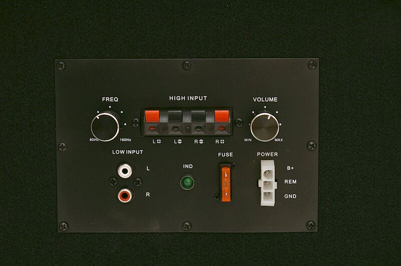

    Kolego, powoli, bo na razie to łączysz coś z czymś i charczy, a jak coś z czymś innym to nie charczy, ogólnie galimatias.
    Najpierw podłącz to tak jak trzeba i pewnie okaże się że wszystko jest sprawne i sprzęt gra jak trzeba.
    B+ - podajesz plus z akumulatora
    REM- plus z radia, niebieski kabelek zazwyczaj
    GND- minus z akumulatora.
    Jeżeli masz w radiu wyjście RCA, zwane popularnie 'czinczami' sygnał dajesz pod LOW INPUT.
    Włączasz radio, zielona diodka się zapala, cieszymy się wszyscy.
    FREQ ustawiasz filtr niskich tonów, czy ma samym niskim czy też trochę wyższego basu.
    VOLUME - chyba nie muszę tłumaczyć.
    Jak nie masz w radiu wyjść RCA, to najzwyczajniejszym kabelkiem podłączasz się pod wyjście głośnikowe i doprowadzasz do HIGH INPUT.
    Nie ma tam żadnego mini wzmacniacza z którego możesz korzystać, są same WEJŚCIA na panelu, nie ma żadnego WYJŚCIA!
    Założyłem, że podłączasz to pod akumulator, tudzież odpowiedni zasilacz?
    Zrób tak jak powiedziałem i pomyślimy co dalej.

    Podłączam pod akumulator, a "dźwięk" daje z kompa poprzez czincze.Z "wzmacniacza" wychodzą 4 kable (2x czarne i 1x czarno-ziel 1x czarno -czerw) czarno-czerw daje z czarno-ziel na + w głośniku, a czarne na - I tak gra najlepiej ale i tak charczy jak ...Problem mam taki że to głośnik 2-cewkowy i z dwóch stron mam +/-.Jak podłącze każdy osobno to bardzo charczy ....jak razem gra ale też charczy....

    Obstawiam padnięty wzmacniacz. Ale niczego nie możesz być pewien, dopóki nie podmienisz. Innego sposobu nie ma.
