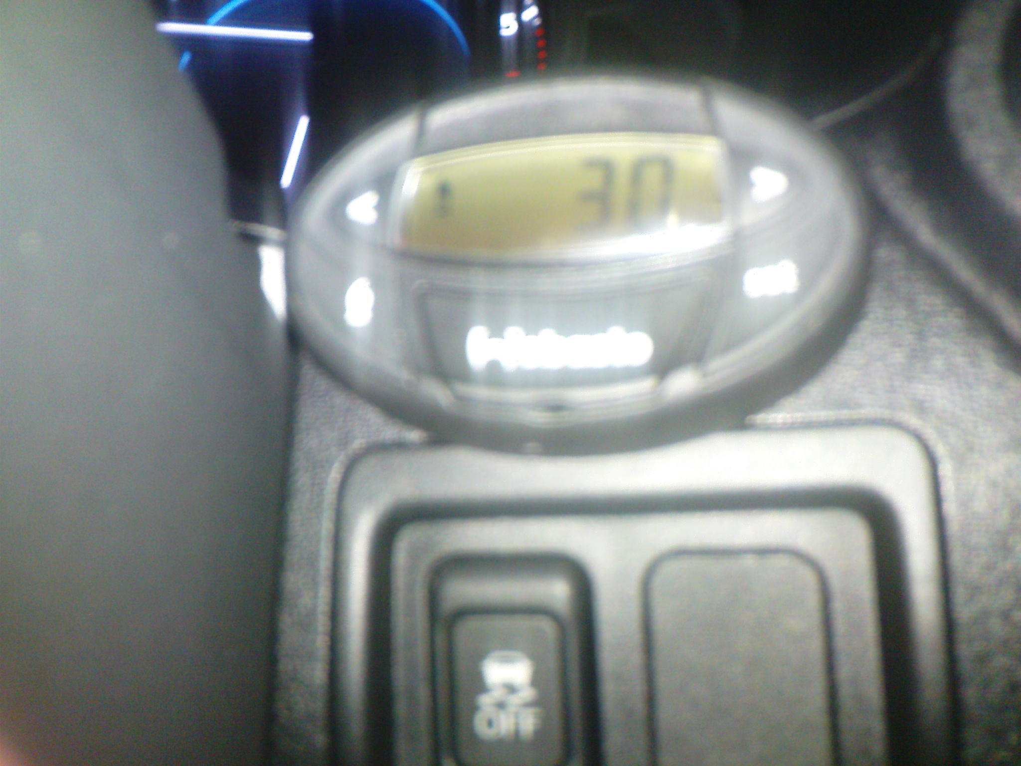

    witam kupiłem niedawno lexusa is i ma webasto to urządzenie jest zamontowane obok kierownicy i to jest chyba czasowe sa tam 4 guziki i moje pytanie jest takie czy ktos ma takie i jak sie to włancza i wyłencza bo nigdy nie miałem webasto w samochodzie.

  • #5 9109908
    lexusis
    witam za raz dodam zdjecia na zdjeciu jest webasto i interesuja mnie jeszcze dwie rzeczy taki włącznik pod webasto z jednej strony jest czerwony wiecie do czego ten guzik służy? jeszcze chciałem wiedziec jak zakodowac ustawienia fotele kierownicy i lusterek zewnętrznych bo za każdym razem jak wsiadam to zmieniaja sie wszystkie ustawienia.

  • #6 9110606
    l3l0
    wiec tak masz webasto thermo top .....
    Plomien - odpalasz od razu piec
    set - ustawiasz 3 czasy o ktorej ma sie odpalic piec o danej konkretnej godzinie
    strzalki - mozesz ustawic nimi godzine odpalenia godzine zegara a podczas pracy gdy piec chodzi mozesz zwiekszyc czas pracy pieca od 10 do 60 minut .... regulacja co 10 min
    tutaj instrukcja do zegara 1533 jaki posiadasz :
    http://ogrzewania-hary.pl/pliki/webasto_zegar_1533.pdf
  • #7 9111140
    lexusis
    a wiasz od czego jest ten guzik pod webasto?
  • #8 9111979
    l3l0
    ten czerwony ? nie oryginalny ? mozliwe ze to wlacznik zima/lato ... czyli jak jest wlaczona funkcja lato ( nie wiem w jakiej pozycji wlacznik u ciebie ) to po zalaczeniu pieca ( np plomien ) powinny ci sie wlaczyc tylko wentylatory w aucie tzw przewietrzanie ... jezeli przestawisz przycik w druga pozycje po nacisnieciu plomienia powinno ruszyc webasto ( funkcja zima ) i powinno normalnie odpalac i grzac wode a po czasie (40st woda) zalaczyc wentylatory w srodku .
