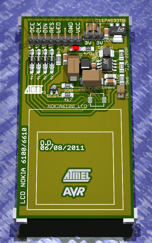

    Pracuję na zestawie ZL3AVR z ATmega32 i kwarcem wewnętrznym 8MHz. Kupiłem ostatnio moduł z Kamami KAmodTFT2 :
    [ATmega32][C] LCD Nokia 6100/6610 -> KAmodTFT2
    http://kamami.pl/index.php?ukey=product&productID=138918
    Czy komuś udało się uruchomić ten moduł? Jaki jest tam przeważnie sterownik? Pewnie przykładowego kodu (programu testowego )w języku C lub bibliotek nikt nie stworzył ??

    atom1477 miałem na myśli, czy to prawdo co piszą, że jest tam sterownik PCF8833 przeważnie. Przykład jest w C, ale dla STM32. Ewentualnie można by przerobić na AVR, ale jest zawsze niepewność, czy będzie działać poprawnie.
    Przydała by się jeszcze biblioteka (przykładowy kod) dla tego wyświetlacza ze sterownikiem Epson S1D15G00, którym steruje mikrokontroler z rodziny AVR
  • #5 9102257
    piotrva
    a jakiego koloru masz płytkę pcb na samym wyświetlaczu?
    jak czerwona to na 95% pcf8833
    jak zielona to na 95% epson

  • #7 9121445
    piotrva
    jak to? nie widać tego złącza: [ATmega32][C] LCD Nokia 6100/6610 -> KAmodTFT2
    podeślij zdjęcie tego modułu, który kupiłeś
  • #8 9127832
    mgiro
    Mój wygląda tak:
    To jaki będzie sterownik na 95%??

  • #24 9806121
    DareckiD
    Witam, mam pytanie do kolegów, która z funkcji w zamieszczonej przez piotrva bibliotece jest do odwrócenia obrazu?? Pytam bo wyświetlany tekst jest odwrócony o 180* i do tego literki są odbiciem lustrzanym.
  • #25 9806480
    piotrva
    Nie ma jednej funkcji, w procedurze LCD_Int:
    SendLcd(LCDCommand,MADCTL);  // memory access control - odwrocenie
    SendLcd(LCDData,0xF0); //Nowy LCD
    Należy podać odpowiednią wartość zamiast 0xF0, za co są odpowiedzialne poszczególne bity można znaleźć w karcie katalogowej lub tutaj: http://and-tech.pl/forum/viewtopic.php?t=1246#3328 (kod w bascom, ale opis bitów uniwersalny)
  • #26 9808652
    DareckiD
    Witam, dziękuję za pomoc -działa, a magiczna liczba wpisana w linii wskazanej przez kolegę to 50. W załączeniu dla chętnych wzór płytki testowej którą zaprojektowałem w wolnym czasie.
  • #27 9808817
    piotrva
    A udało się koledze zdobyć te złączki?
    Poza tym pomyślałbym nad jakimś mocowaniem LCD, chyba, ze będzie przyklejony do płytki
  • #28 9809645
    DareckiD
    Złączka jak i LCD jest pozyskana ze starego aparatu tel komórkowego. Wylutowanie jej i ponowny montaż to masakra, ale się udało. Co do przyklejenia LCD do PCB wstrzymałem się gdyż jestem szczęśliwym posiadaczem większej ilości wyświetlaczy (z zieloną taśmą i czerwoną). Uczę się języka C na stare lata i sprawdazałem/przekładałem, LCD-ki w celu sprawdzenia, który będzie działał pod pobranymi bibliotekami z sieci.
    Pozdrawiam i jeszcze raz dzięki.
