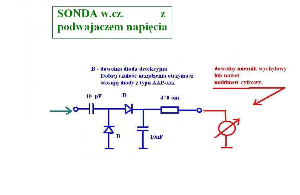

    Witam. Mam podobny problem co autor tematu https://www.elektroda.pl/rtvforum/topic1761117.html. Radyjko odbiera idealnie dioda tx świeci się przy nadawaniu, jednak nikt mnie nie słyszy. Wymieniłem juz LA4446, C2078 oraz 7808A(ten na prawo od LA) i dalej to samo. Mam też pytanie. Kolego SP5ANJ (jeżeli tutaj zajrzysz) wspominałeś o sprawdzeniu napięcia na diodzie d7 - nie moge jej zlokalizowac na płytce. I drugie pytanie jak sprawdzic napiecia w.cz. nie majac takowej sondy?.

    Skoro problem jest podobny, to dlaczego jeszcze nie przedstawiłeś wyników z pomiarów o których pisze SP5ANJ? Przecież nikt Ci tu nie wywróży usterki.
    Napięcia w.cz. możesz sprawdzić za pomocą oscyloskopu.

    Zacznijmy od najprostszych rzeczy, czyli pomiar mocy wychodzącej z radia (najlepiej na sztucznym obciążeniu ), sprawdzenie toru mikrofonu w trybie PA i pomiaru napięć stałych na 2sc2078 i 1006 (driver). Z wymianą LA kolega się pospieszył bo radio odbierało ! Sprawdź czy na 24 nodze syntezy jest dokładnie 7,5≈8V. Jeśli to wersja "nowa" smd to przy wymianie 2SC2078 mogłeś uszkodzić kondensator pomiędzy emiterem drivera a bazą PA.
    Najlepiej jest sobie zrobić samemu, to nie jest trudne, tu masz co i jak :
    Uniden pro510xl nie nadaje
