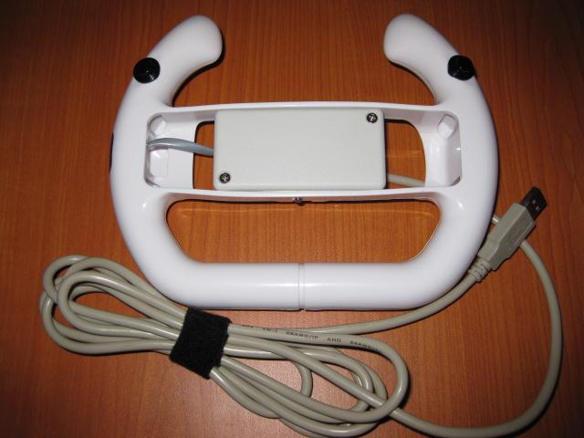

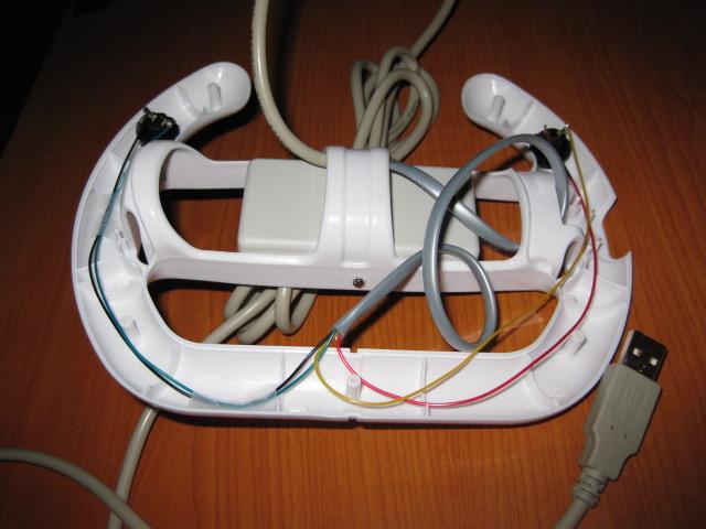

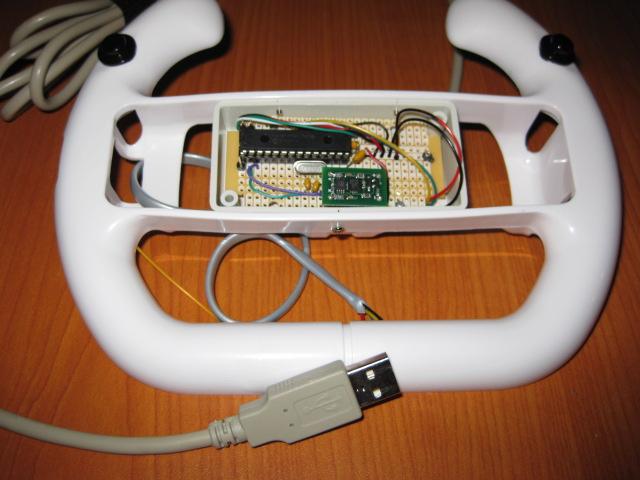

    To jest schemat gamepada podłączanego do portu USB wbudowanego w kierownicę. Oprogramowanie firmware’u zostało napisane w języku PicBasic Pro i implementuje urządzenie HID USB posiadające 2 osie i 4 przyciski. Urządzenie jest rozpoznawane przez Windows XP/Vista jako standardowy gamepad USB i może być używane z wieloma grami i aplikacjami.
    W konstrukcji wykorzystany został dwuosiowy akcelerometr +-2g z firmy DIMENSION ENGINEERING. Ma on wbudowany regulator napięcia, co pozwala na zasilanie go bezpośrednio z portu USB (5V).

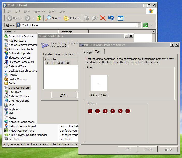

    Tak gamepad jest wykrywany przez Windows XP:
    Gamepad USB sterowany akcelerometrem, PIC18F2550/PIC18F4550

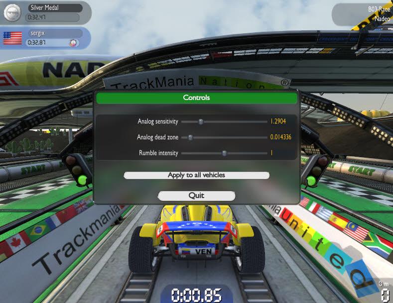

    Nie ma potrzeby kalibrowania urządzenia na ekranie Windows, ponieważ wyprowadza ono dla obydwu osi wartości 0…255 i będzie wycentrowane w pobliżu wartości 128, 128 (o to troszczy się program). Jednakże, w zależności od indywidualnych preferencji, można dostosować czułość.

    Budowa
    Gamepad USB sterowany akcelerometrem, PIC18F2550/PIC18F4550 Gamepad USB sterowany akcelerometrem, PIC18F2550/PIC18F4550 Gamepad USB sterowany akcelerometrem, PIC18F2550/PIC18F4550

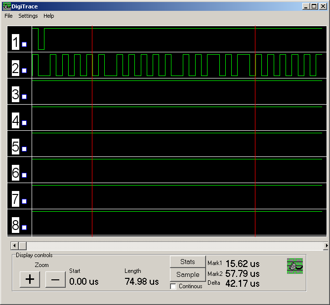

    Interface użytkownika.
    Poniżej pokazano zrzut ekranu użytkownika.

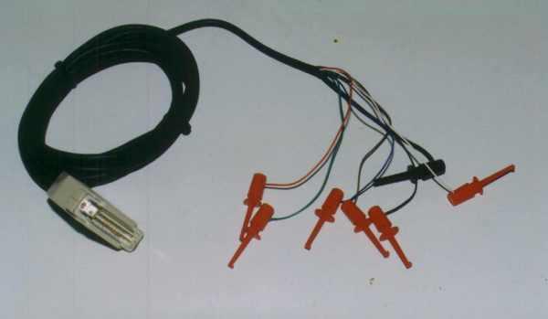

    W celu wykorzystania tego analizatora logicznego potrzebny jest kabel, przy pomocy którego sygnały zostaną doprowadzone do portu drukarki. Tak wygląda przykładowy kabel:

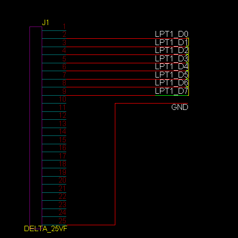

    Zwróć uwagę, że kabel jest "bierny" i nie daje żadnego zabezpieczenia dla układów wejściowych komputera. Poniżej jest schemat kabla biernego:

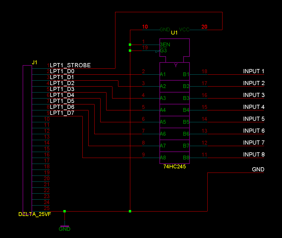

    Lepiej jest posłużyć się takim kablem:
    Należy podczas pracy sprawdzić napięcie na wyprowadzeniu numer 20 układu scalonego 74HC245. Powinno ono być wyższe niż 3V.

  • #3 9102354
    atek000
    Mam pytanie, skąd koledze wzięły się aż 4 przyciski? Na schemacie widzę 2 jak i na urządzeniu także widzę dwa.

  • #6 9112006
    gbd.reg
    widzę "drobną" nieścisłość:
    Na schemacie są przyciski 2
    Autor tematu napisał, że przycisków jest 4
    Na Screenie z Pulpitu widać, że windows wykrył przycisków 6
    Na kontrolerze widzę przycisków 2
    To ile ich w końcu jest? ;>
    I rozumiem, że przyśpieszamy/zwalniamy poprzez przechylanie kontrolera w przód/tył? ciekawie się tym musi sterować ;)
  • #7 9112127
    Freddy
    Tłumacz nie doczytał artykułu i mechanicznie wstawił to co mu wyszło.
    W artykule jest wyraźnie napisane ...
    ...Optionally you can connect 2 more buttons to RB2 and RB3 ...
    oraz w innym miejscu ...
    ...only 2 buttons connected in the prototype...
