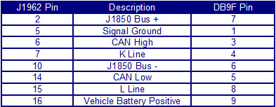

    Kabel OBD-II dla adaptera AllPro
    Adapter podłączany jest do znajdującego się w pojeździe złącza OBD-II J1962 przy pomocy 9-stykowego żeńskiego złącza typu D. Układ sygnałów na złączu został tak dobrany, aby odpowiadał wielu kablom dostępnym komercyjnie:
    Adapter AllPro kompatybilny z OBD-II ELM327 do portu USB
