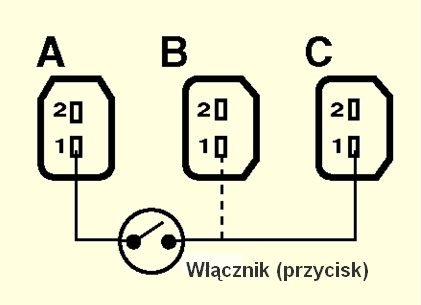

    Znalazłem tylko taki opis w necie:
    "*Podłączyć włącznik złączający do pinów 1 złącz diagnostycznych,
    *Włączyć zapłon, lampka ABS świeci
    *Zwolnić włącznik po ok. 3 sekundy, lampka świeci na 2,5 sekundy po czym miga po 2,5 sekundowej przerwie,
    *Liczyć i zanotować kody,
    *Każdy kod to grupa czterech znaków – jeden do czterech błysków,
    *2,5 sekundowa pauza oddziela każdy kod od siebie,
    *Kody są powtarzane,
    *Powtórzyć operację dla wywołania pozostałych kodów,
    *Ostatni kod kończący odczyt to 0000 (cztery długie błyski),
    *Wyłączyć zapłon.
    Uwaga! Nie każdy sterownik ABS oferyje odczyt kodów (samodiagnozę)!"
    I to tyle.
  • #14 9361150
    seba80
    no tak ale wogule nie mogę znaleść kostki żeby podłonczyć diodę i to jest właśnie problem bo nie bardzo wiem jaki ma być kolor przewodu i gdzie ona się może znajdować
  • #15 9361849
    Zico63
    Poziom 37  
    Kostka jest pod włącznikiem ogrzewania szyby na panelu środkowym lub też w komorze silnika (we wczesniejszych wersjach).
    Wygląda to tak.
    VW Golf 2 GTI - jak wywołać kody błyskowe?
    łączy się gniazdo A z B do chyba 87 roku i A z c po 87r.
    Z resztą o lokalizacji wtyków OBD - I na necie jest "zatrzęsienie".
