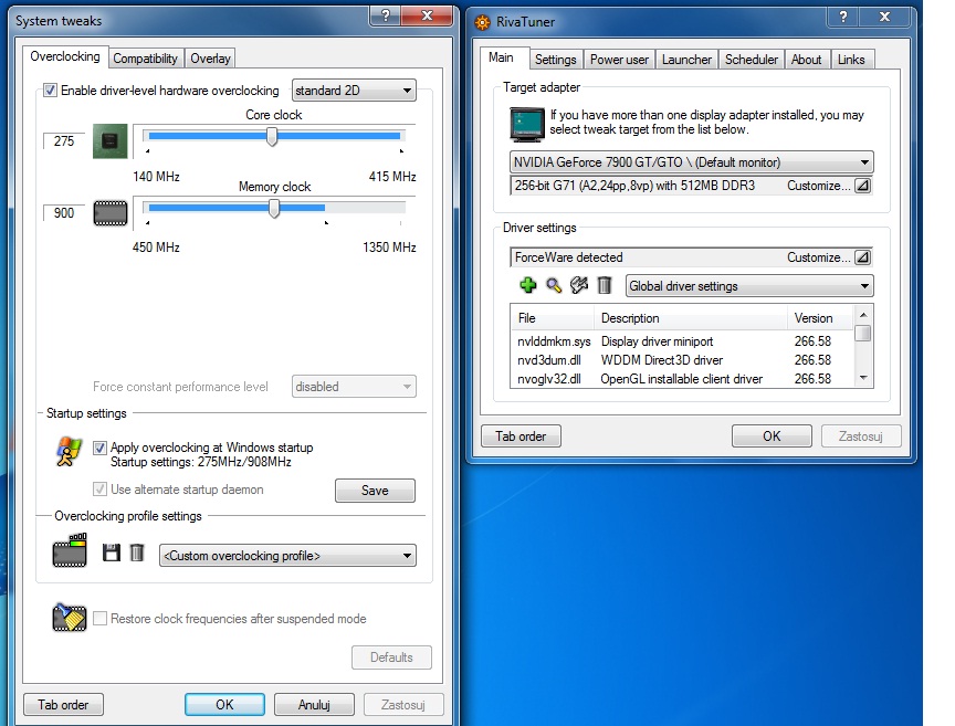

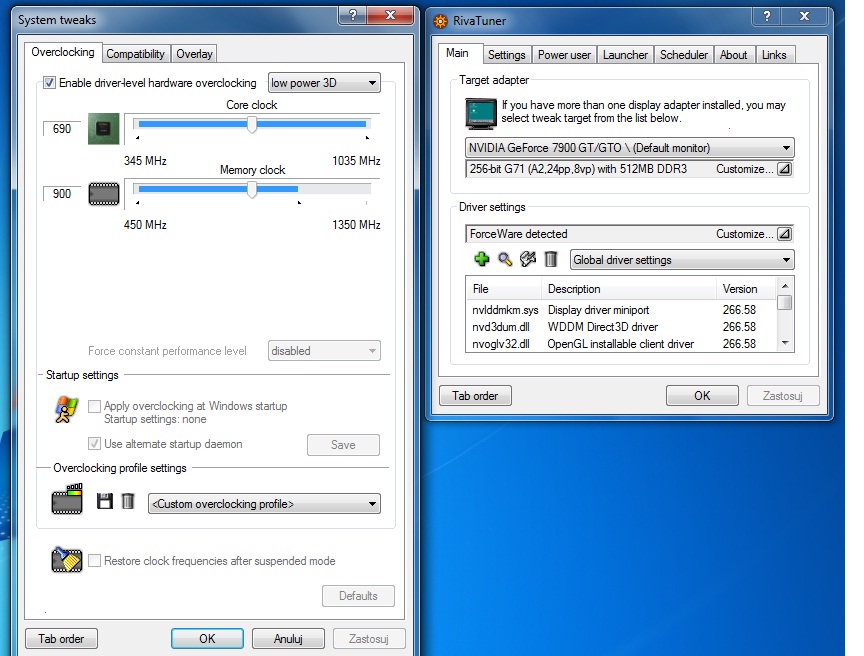

    Nie podoba mi się taktowanie pamięci karty, gdyż w opisach nawet bez OC powinna działać na 1320 a RivaTuner pokazuje mi coś takiego:
    MSI 7900GTO 512 MB (1.1ns) - Jakie ma być taktowanie? MSI 7900GTO 512 MB (1.1ns) - Jakie ma być taktowanie? MSI 7900GTO 512 MB (1.1ns) - Jakie ma być taktowanie?
    Proszę o wszelkie podpowiedzi w temacie, a najbardziej o tą, czemu riva pokazuje 900Mhz w każdej konfiguracji (2D, 3D i 3D performance) ??

    P.S. Dodam jeszcze, że jeśli podniosę "Memory Clock" w Rivie z 900 na 950Mhz to nic się nie dzieję, ale przy 980 już pokazuje artefakty na ekranie monitora...;/ Jeśli podniosę "Core Clock" z 690 nawet o 12-15Mgz to też wyskakują artefakty. Proszę o podpowiedzi gdzie moja niewiedza ma najgłębsze dno;/

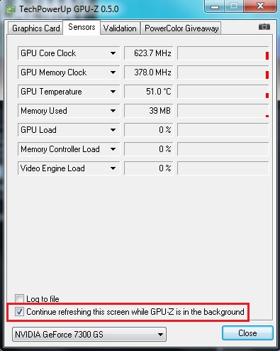

    Sciagnij i uruchom programik gpu-z.
    Pozostaw program uruchomiony na pulpicie z otwarta zakladka "sensors" i z zaznaczonym "ptaszkiem" jak na fotce:
    http://www.programosy.pl/program,gpu-z.html
    Nastepnie zagraj w NFS Pro Street i wyjdz z gry przed wystapieniem bledu.
    Zrob zrzut ekranu z tabelki gpu-z i wklej fotke na forum za pomoca "dodaj obrazek".
    Zobaczymy jakie sa temperatury itd.
    Zrob tez zrzut ekranu z pierwszej zakladki gpu-z i pokaz fotke na forum.

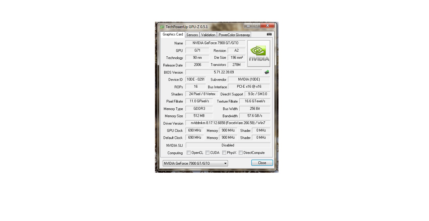

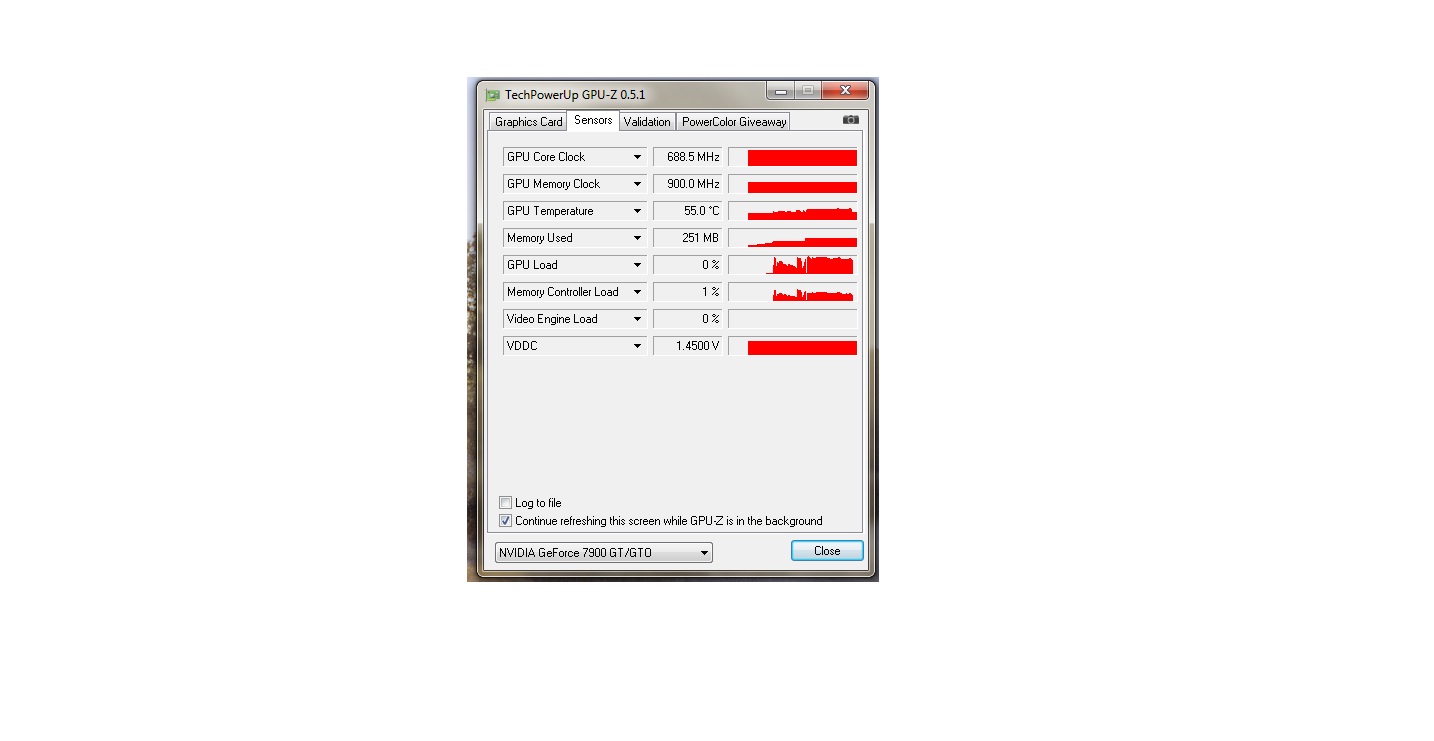

    Wczoraj miałem pilny wyjazd więc nie udało mi się już niczego zrobić, ale dzisiaj po formacie już próbowałem zrobić to co kolega doradzał, a to są tego efekty :
    Na obrazku nr. 1 widać pierwszą zakładkę programu GPU-Z, a na obrazku nr.2 widać screen shot'a ale nie bezpośrednio w trakcie wyłączenia się gry (gdyż ten moment tak zamula kompa na pare sek, że nic sie nie da zrobić do momentu całkowitego wyłączenia się gry), tylko pare chwil przed jej wyłączeniem...po prostu wcisnąłem alt+tab zeby wyjść do pulpitu i zrobiłem zrzut ekranu do pliku.
    Nie widać żeby temp. była jakoś wysoka, tylko nadal nie wiem co z tymi taktowaniami...;/ Może ktoś coś wywnioskuje z tych obrazków?

    Wszystko jest jak nalezy poza tym, ze Twoja karta jest niebotycznie podkrecona.
    Oryginalnie karta powinna miec taktowania:
    gpu - 650 mhz,
    pamiec 660 mhz.
    Oryginalny bios do MSI 7900 gt/gto:
    Wartosc 900 mhz dla pamieci w Twoim zrzucie z gpu-z jest o ile nie liczac OC - poprawna.
    Tą wartosc mnozy sie x2, czyli rzeczywista czestotliwosc pamieci wynosi 1800 mhz.
    Jest to za duzo i stad moze wystepowac problem w grach.
    Sugeruje obnizyc wartosc mhz dla pamieci do poziomu 850 mhz i uruchomic gre, w ktorej wystepowal blad .
    Jezeli po obnizeniu taktowania pamieci do wartosci 850 mhz, karta bedzie sie zachowywac poprawnie, to taka wartosc nalezy wprowadzic do biosu, a nastepnie ow zmieniony bios wgrac do karty.
