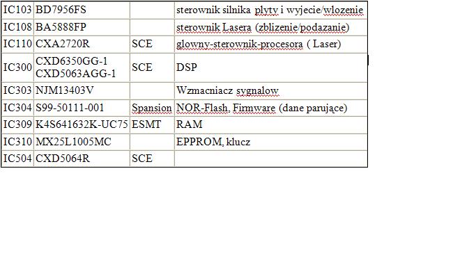

    uwalony kontroler na plycie od blue ray napedu. tzn ugotowal sie, ten ktory potrzebuje chlodzenia, jedyny duzy uklad widoczony z blaszka ochronna.
    kup druga plytke do blue ray, np w angli to koszt okolo 44zl z przesylka i podmien jedna kosc S99xxxxx. Jest w lewym dolnym rogu jak patrzysz na plytke. Uklad bga- rozmiar kulki 0.6mm (mozna i 0.76mm) sito universalne za pare groszy i do dziela.
    2. lub sciagnij uklad hot airem, wyczysc posmaruj pasta do bga np rma 223. Nabierz cyny na lutownice (duzo) zrob "ala" "kulki" na ukladzie, zeby byly conajmniej 1mm!! wysokie. Poprostu jezdzisz grotem po padach. Nie zaluj pasty ma byc jej duzo, bardzo duzo na ukladzie. po 30 sekundach powinnien uklad miec "ala" kulki.
    Smarujesz plytkie pasta ( cienka warstwa) przykladasz uklad, pozycjonujesz, bierzesz cos stalowego czym mozna ten uklad przytrzymac docisnac i grzejesz hotairem dociskajac uklad jak usiadzie (bedzie lezel calkowicie na plytce, kulki sie nie zleja bo sa tak male ) jak usiadzie uklad robota skonczona ;).
    Stara metoda jak swiat ale zarazem do ukladow ktore nie potrzebuja chlodzenia jest poprostu swietna ;) Nie bawisz sie w sita itd.
    Wymiana kosci to zaledwie 5 minut pracy z ostygnieciem ukladu wliczajac ;)
    ps2: nie jestem specjalista od konsol. Ale ludzie przychodza i pytaja mnie czy dam rade cos z "tym" zrobic. Czasem "ala" serwis konsol nie wlutuje dobrze ukladu. Wyglada ok ale nie dziala a plytka na 100% sprawna. Obajwiem jest calkowicie martwy naped !!!.
    jesli naped ma plytke np: BMD 001 rev C, musisz uzyc plytki BMD 001 rev "x" nie mozna mieszac BMD 001 z BMD 002 bo po nastepnej poprawce sony moze przestac czytac gry tzn wystapi problem z przypisaniem napedu.
    Osobiscie uzywam w mojej fat 60GB napedu dwu soczewkowego a nie pojedyczego. Wyciagnietego z smieci i zalozona nowa dioda blue ray ale nie od sony (czasami trafiaja sie tzw przeczulone, i klopoty stwarzaja) japonska dioda firmy ... jak znajde papier to napisze. Jakas japonska nazwa.
    Taki naped czyta plytki blue ray/dvd/cd lepiej niz nowy slim ;). Rok uzywam takiego zestawienia i zero problemow ;) Fakt trzeba troche wiecej wymienic niz sam uklad przechowujacy firmware. Rowniez trzeba skopiowac stary bios z innego ukladu, i dopisac klucze z niego do nowego ukladu bios. Tzn wyciagasz czesc kodu odpowiedzialnego za klucze i zastepujesz czesc kodu odpowiedzialnego za klucze w dumpie kosci nowego biosu. programujesz, i sciagasz oryginalny firmware sony i robisz aktualizacje. Jak nie wywali bledu tzn ze dobrze wykonales swoja prace ;).
    Polecam najnowszy programator firmy vellon. (ja swojego xelteka sprzedalem dla wlasnie tego programatora) Chinska podroba xelteka za grosze ;) (xeltek z podstawka nie radzil sobie z ukladem bga gdzie jest przechowywany firmware blue ray). W support pliku jest ale lubil blednie kopiowac dane ;)
    z vellonem zero problemow. 60 sekund i masz nowy uklad zaprogramowany. Aktualnie w swojej bazie mam okolo 100 dumpow ;) moze przekaze je komus do rozgryzienia ;)
    NIE ODPOWIADAM na PM, i prosze bez ofert typu "ile chcesz za tutoriala jak skopiowac i zmodyfikowac xxx). Pewne algorytmy sa no public dla powodu itd.
    Bardziej "lopatologicznie" nie da sie tego wytlumaczyc. Tez kiedys zaczynalem moja zabawe i jak ktos mi sypal skrotami i nazwami ukladow ciezej mi bylo ;). Latwiej chyba jest wytlumaczyc ktory to uklad a jak odczytasz co to za uklad to i zapamietasz na dluzej ;) anizeli ktos Ci powie uklad skladajacy sie z 10 znakow ;)
    " czyta tylko audio ?? a czy jak wlozysz plyte z gra to naped zakreci nia ?? ale konsola jej nie widzi ??, jesli tak to uklad przechowujacu firmware jesli nie zakreci to wlasnie ow kontroler na plytce jest uwalony odpowiedzialny za sterowanie laserem jezeli laser nowy nie dziala"
    ps: prosciej kosc S99xxx z firmwarem zamienic anizeli bawic sie w wymiane tego ukladu, bez uwalenia go. I taniej jest kupic uzywana plytke sterujace i zmienic S99 anizeli szukac tego ukladu.
    ps1: uklad przechowujacy firmware jest bardzo odporny na temperatury uwalisz go dopiero powyzej 400C. Kontroler padnie powyzej 260C, dlatego lepiej nie bawic sie w wygrzewanie plytki bez odpowiedniej wiedzy i sprzetu ;)

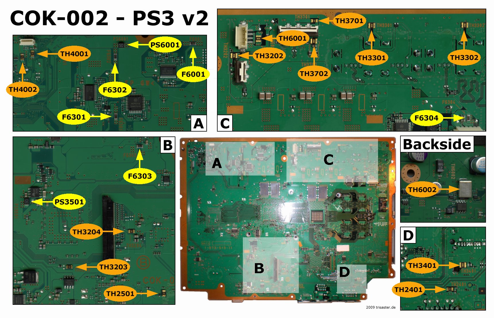

    ps2: zalaczam rozmieszczenie bezpiecznikow na przykladowej plytce ps3 od fata. ( jak niechcacy zrobisz zwarcie i poleci ktorys ).
    Zerknij na obrazek BMD001 oznaczylem Ci na szybko uklady na przykladzie BMD001

    Dzięki panowie za pomoc. Nie mam obecnie żadnej sztuki do pobawienia się.
    A gdybym chciał wymienić całą płytę to które układy muszę podmienić aby klucz itd. się zgadzały? Tylko bios?
  • #8 9174341
    bloto19
    Masz na pierwszym obrazku ( z czerwonym opisem) zaznaczony uklad z firmware. zalezy jakie to ps3 jest. fat czy slim i jaki naped, kem-400a/410 itd.
    Wykrecasz plytke sterujaca napedem, patrzysz ktora masz, BMD 001 / 002, i kupujesz ta sama na ebay.co.uk za 8.5 funta + 2 przesylka.
    Wymieniasz wtedy tylko jeden uklad z firmware ( IC 304 ).
    Jesli chcialbys miec nowy naped wtedy trzeba pobawic sie z EEPROMEM.

    Jest mozliwosc zrobienia z bmdXX BMDX6 itd. Ale bedzie Ci potrzebna oryginalna zawartosc z plytki A do plytki B duzo nowszej. Byleby kosc byla ta sama lub miala te same specyfikacje. tzn. wyciagasz kosci, kopiujesz z A, potem w zewnetrznym programatorze na kosc B, I z pena odpalasz upgrade firmware. Wazne bys mial dobre klucze na kosci a reszta "sama" sie naprawi ;) jak trafia mi sie dwie ps3 z roznymi plytkami nakrece filmik i wrzuce na dowod. :) (testowane na wersji OFW 3.55).
    ps: wlacz ps3 z pendrivem (nie podlaczaj eth/wifi) od razu do updatu firmware. zrobi update, reset i zacznie dzialac.
    ps1: najpewniej bedzie jak podlaczysz sama elektronike i zrobisz update. Bo jak wezmiemy naped z 1 i 2 laserami to moze reszta elektroniki zglupiec :), silnik bedzie sie krecil laser krecil w kolo doslownie :).
    ps2: zawsze rob kopie zawartosci i zapisz ja gdziesz w bezpiecznym miejscu w razie czego jak cos pojdzie nie tak. ;)
    Generalnie jesli chodzi o pcb napedu, to ogranicza Cie nand i sprawy oczywiste jak bios pisany dla nowego modelu pcb, nie bedzie dzialal na starym modelu. :)
    (dla Ciekawosci zrobilem tescik maly i nawet jak przelozysz kosci z biosem nowy -stary, stary-nowy = martwe plytki, nic sie nie spalilo, kosci nie ulegly uszkodzeniu itd, cofajac zmiane wyszedlem do punktu wyjsciowego w jakim byly).
    Milej zabawy :) kup podstawke pod ten typ obudowy i zloz sobie maly programatorek ;) koszt jakies 50zl-100zl :) na USB oczywiscie.

    @romti Właśnie naprawiłem CECHC03 która ma płytę główną COK-002 i płytę blue ray drive BMD-001. Objawy to nie czytanie płyt. Po włożeniu dysku, kółko w menu nie kręci wcale. Wymiana lasera nie pomogła.
    Niechciało mi się szukać uszkodzenia na logice blueraya. Mam kilka płyt, więc przelutowałem tylko IC 304 (S99) i wszystko śmiga pięknie.
    W twoim przypadku:
    1. zacząłbym od złożenia wszystkiego razem, tak jak było. ( wszystkie podzespoły oryginalne).
    2. wgrania OFW.
    3. sprawdzenia czy konsola działa, czyta płyty, łączy się z netem przez wifi.
    4. Darowania sobie odpalania gier demo z dysku ( tylko narazie).
    I teraz napisz jakie są obiawy gdy to zrobisz.
    Mały update. Przed chwilą miałem taką, która nie odpalała gier z płyty blueray. Tylko czarny ekran. PS3 slim. Żadne softowanie nie pomagało, wymiana lasera też.
    Nowy dysk, nowy OFW i wszystko śmiga.

    Skoro twierdzisz że laser jest dobry to masz problem z logiką napedu. Jeżeli kości są inne to nie będa pasować. Wygrzej IC300 ale łatwo go uszkodzić.
    Rozwiązaniem twojego problemu jest identyczna płyta logiki napędu i przekładka IC304.
