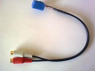

    Witam. Sory że mały odkop ale nie chce zakładać nowego tematu.
    Otóż mam takie samo radio, chciałbym na tą kostkę mini iso podać sygnał (tak jakby ze zmieniarki), tyle że chciałbym podłączyć odtwarzacz mp3. Jak to zrobić?
    tutaj jest jakiś adapter : http://allegro.zumi.pl/adapter-aux-citroen-i1508741598.html ale cena jest ogromna, a widać na opisie pinów że jest jakaś wzmianka na temat AUX. dzięki z góry za pomoc !!
