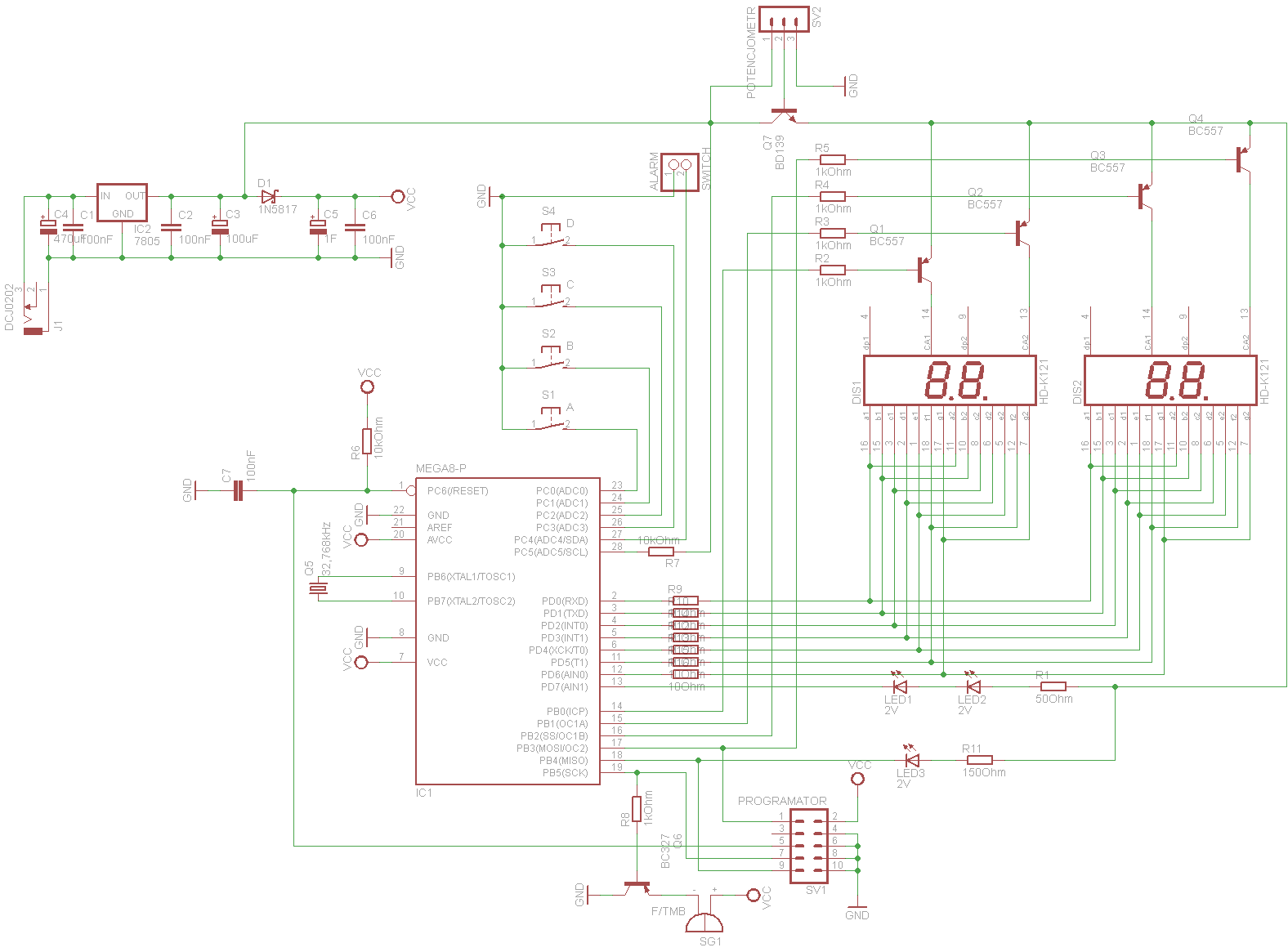

    Witam! Siedzę już drugi dzień nad multipleksem w budziku i tracę już cierpliwość.
    Podejrzewam, że problem leży w zmiennych. Jednak trudno mi go zlokalizować, bo za długo siedzę nad tym samym. Przydałoby się świeże spojrzenie na ten kod.
    Pokrótce opiszę problem. Po wstawieniu wartości odpowiadającej za wyświetlenie "--:--" do tablicy "toDisplay" nie mogę w dalszej części programu wyświetlić nic nowego. Chcę, żeby po upływie sekundy program zaktualizował godzinę. Jedyne co otrzymuje to wyłączenie co sekundę wyświetlacza na ułamek sekundy i ponowne wyświetlenie "--:--" i tak w kółko.
    Poniżej wstawiam kod. Rzucie na niego okiem.

    Nie wiem, czy to sprawdzałeś, ale proponowałbym zrobić test. W miejscach, gdzie masz obecnie toDisplay[x] = 0xBF; wstaw przykładowo toDisplay[x] = 0x40; lub toDisplay[x] = 0x00;, gdzie x to kolejne numery cyfr. Napisz jaki efekt.
    Poza tym pokaż może jeszcze schemat (z uwzględnieniem części zasilającej) i ustawienia fusebitów.
  • #6 9106073
    WesolyWojtek
    Na wszelki wypadek zamieszczę schemat. Chociaż nie widzę w nim błędu. Być może Atmega uległa uszkodzeniu.

    #9 9107428
    Andrzej__S
    Po wstawieniu poniższych wartości (czyli 12 37) wyświetlacz działa poprawnie.
    Natomiast gdy chciałem wyświetlić 12 34, wyświetlacz zaczął migać i wyświetlał tylko pierwsze 3 liczby (12 3).
    Wszystko wskazuje na to, że problem pojawia się w momencie, kiedy musi być wyświetlany segment f wyświetlacza.
    Proponuję sprawdzić dokładnie połączenia segmentu f, bo najprawdopodobniej masz tam jakieś zwarcie, które powoduje zanik napięcia zasilającego i w efekcie reset mikrokotrolera.

  • #10 9107913
    WesolyWojtek
    Jesteś genialny! Widać, że wiesz o co chodzi w te klocki :) Miałeś rację, ścieżka segmentu F miała zwarcie. Dokładniej, ze ścieżką resetu µC. :!: Przez to były spowodowane resety o których mówiłeś. Mikrokontroler ustawiając zero logiczne na PD5 resetował sam siebie przez to zwarcie i przez to to całe zamieszanie.
    Jestem Ci ogromnie wdzięczny.Gdybyśmy się kiedyś spotkali to masz u mnie duże piwo. :D
