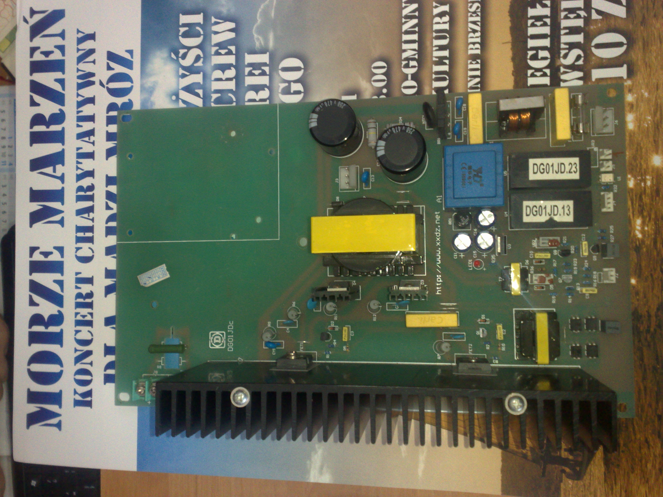

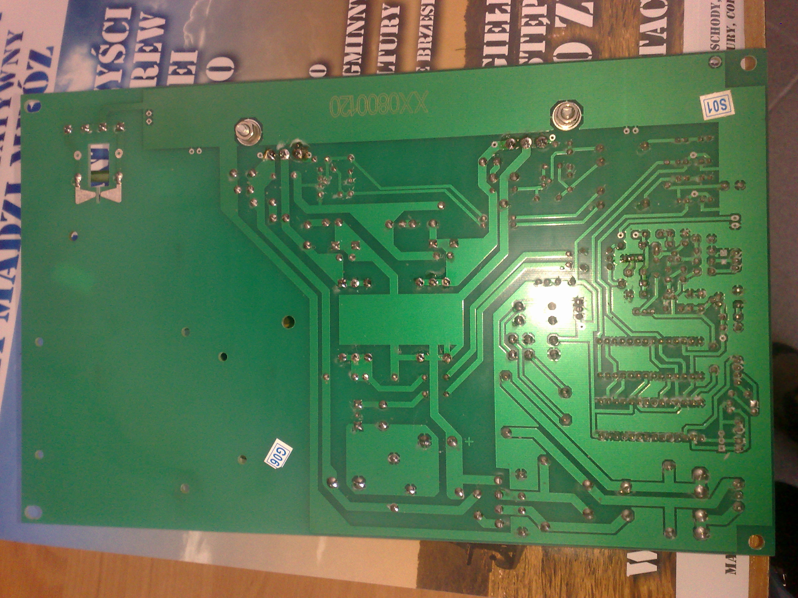

  • #5 9310117
    MALTIN
    W celu odświeżenia tematu dołączę zdjęcie zasilacza.
    Laser CO2 problem z zasilaniem tuby spalony transformator Laser CO2 problem z zasilaniem tuby spalony transformator Laser CO2 problem z zasilaniem tuby spalony transformator
    Marcin
