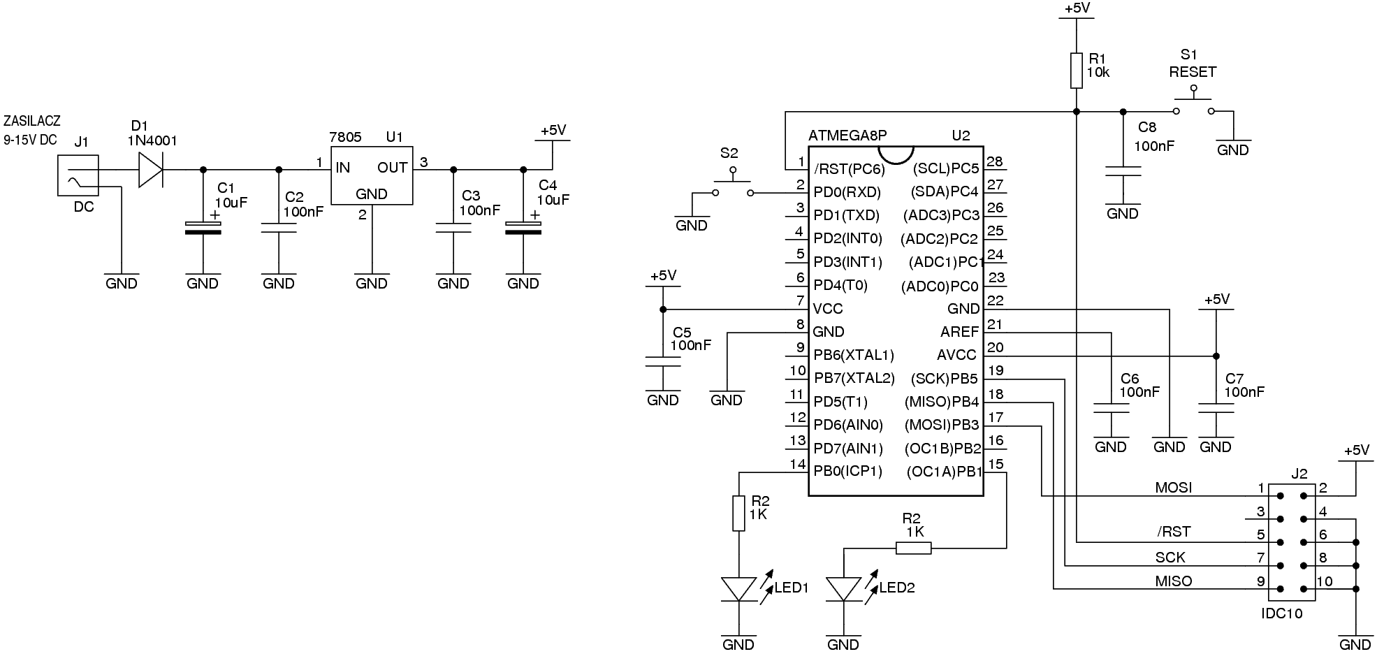

    Witam. To mój drugi post na elektrodzie. Od mojego pierwszego pytania trochę poczytałem i trochę zrobiłem, jednak w końcu się muszę upewnić jak uwieńczyć dzieło jakim jest pierwszy program wgrany do mikrokontrolera. Będąc totalnym noobem, boję się , że jeśli zrobię coś nie tak to popsuję wszystko ...Tak więc o to co zrobiłem:
    -stworzyłem następujący układ:
    http://www.kursc.dioda.com.pl/img/art001_schemat1.png
    -zakupiłem programator ISP AVR - USB RoHS ATMEL FV
    http://allegro.pl/nowosc-programator-isp-avr-usb-rohs-atmel-fv-i1413301575.html
    -podłączyłem programator do układu- mam nadzieję, że zgodnie ze schematem :)
    -zainstalowałem WinAVR i AVR studio, stworzyłem nowy projekt wybierając przy tym odpowiedni mikrokontlorer
    i teraz wieńcząca sprawa ... jak wgrać program do mikrokontrolera, który mam sobie o tu w tym kursie: http://www.kursc.dioda.com.pl/str001.html

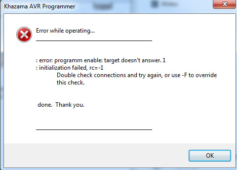

    mam już wszystko, gotowy plik hex, program khazama tylko, problem w tym, że Windows nie widzi mojego programatora, znaczy się, coś nie do końca z nim pasuje. Przeczytałem w jednym temacie, żebym zainstalował sterowniki w trybie uruchomienia windowsa, który umożliwia instalowanie sterowników bez podpisów cyfrowych. Fajnie ... zainstalowałem . W danym trybie Windows widzi programator bez błędnie, uruchamiam khazame, chce załadować hexa a tu tym razem nie pisze mi, że nie wykrywa programatora, ale :
    AVR studio, ładowanie programu
    co to do cholery ma znaczyć !?
  • #8 9111896
    szpicus
    Problem moze byc w 64 bitach
    testowalismy z znajomym inny programator (stk500) i o ile u mnie na Viscie 32 bitowej dzialal bez problemu to na 7-ce 64 bitowej nie chcial dzialac.
  • #9 9114716
    dawid512
    Poziom 32  
    Działa na win7 64bit bo sam mam:).
    W czym może być problem? hmmm
    -połączenia miedzy programatorem sprawdzić co najmniej 10 razy
    - uruchomić system w trybie pominięcia sprawdzania podpisów sterowników

    hmmm jestem już bilsko, ale nie wiem już co mogę wykluczyć ... Avrdude widzi programator, ale przy programowaniu dioda świeci przez ułamek seukndy na czerwono (programuje... ) i wyskakuje:
    avrdude.exe: error: programm enable: target doesn't answer. 1
    avrdude.exe: AVR device initialized and ready to accept instructions
    Reading | ################################################## | 100% 0.00s
    avrdude.exe: Device signature = 0x000000
    avrdude.exe: Yikes! Invalid device signature.
    Double check connections and try again, or use -F to override
    this check.
    avrdude.exe done. Thank you.
    programuje taki układ:
    odłączyłem diody na wyjściach i przycisk na wejściu, żeby zostało już tylko to co jest potrzebne do samego zaprogramowania, czy coś jeszcze nie jest potrzebne ?
    Czy możliwe ze uszkodziłem atmege8 w jakiś sposób, czy AVRy są debilo-odporne ?
