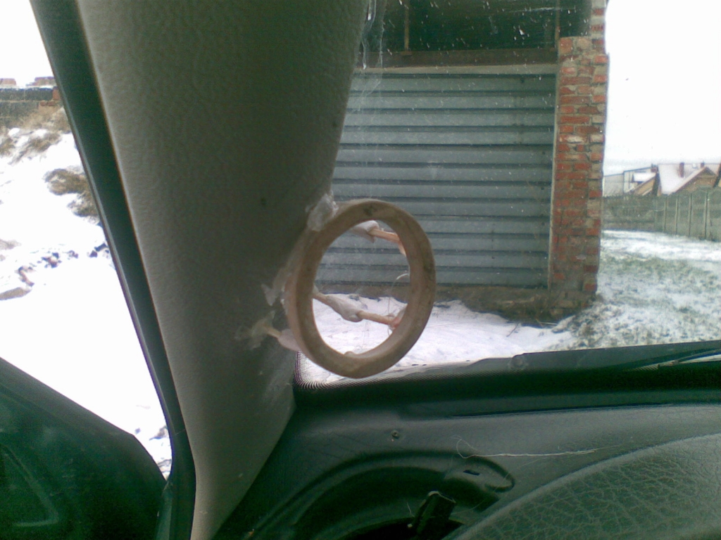

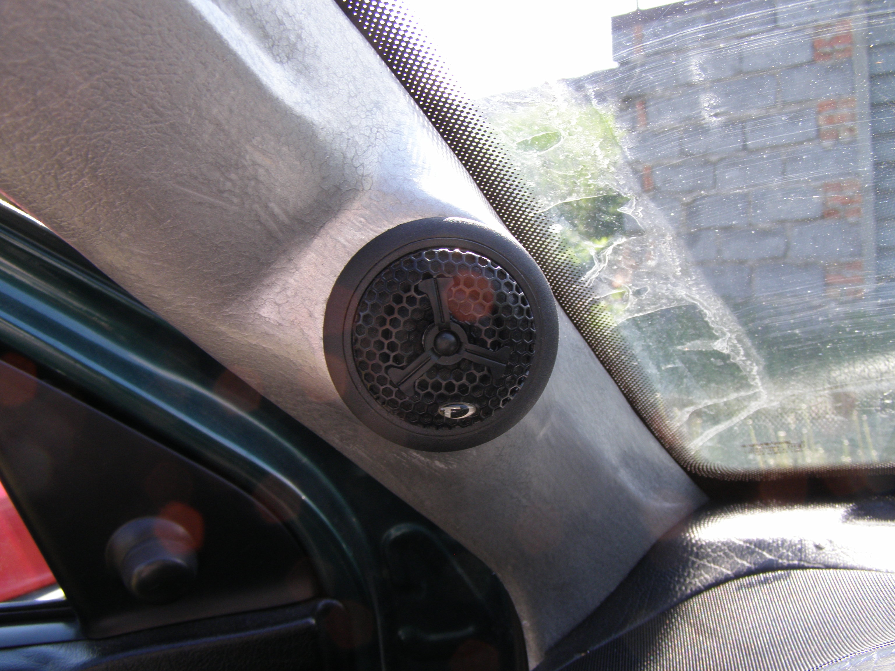

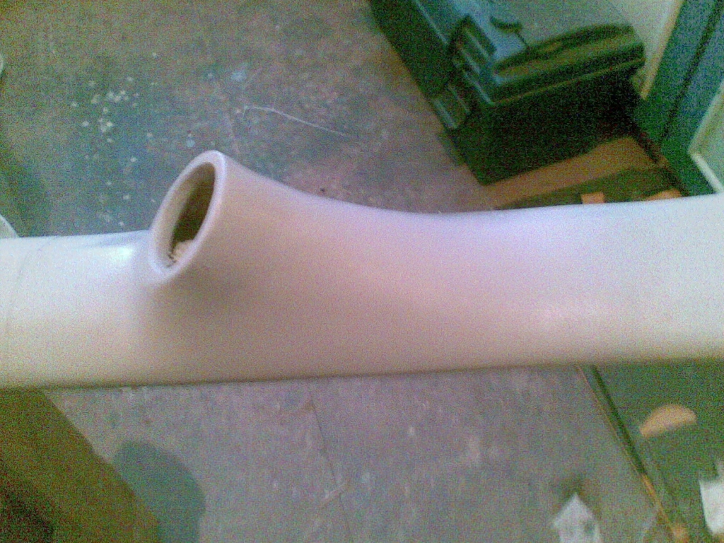

    Jako, że wieczory długie i do lata daleko postanowiłem podzielić się z wami moją koncepcją na zabudowę głośników w słupkach mojego auta. (VW Polo Classic)
    Ja wykorzystałem mój stary t-shirt, puszkę tzw. zestaw naprawczy czyli żywica z płótnem, szpachel z włóknem oraz szpachlówkę wykończeniową miękką.
    Do tego wiadomo papier ścierny i iglaki.

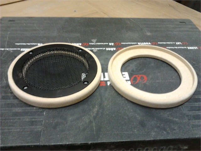

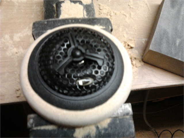

    Zabudowę zacząłem od wykonania dystansu z mdf-u aby móc w nim osadzić głośnik. Następnie spędziłem długie chwile mocując go do słupka w samochodzie i szukając odpowiedniego dla mnie ustawienia.
    Są kilka typy ustawień tweeterów, pod lusterko, na siebie, moje są ustawione tylko pode mnie, nie są nawet symetrycznie, al mi to nie przeszkadza.
    Moja propozycja na zabudowę tweeterów.

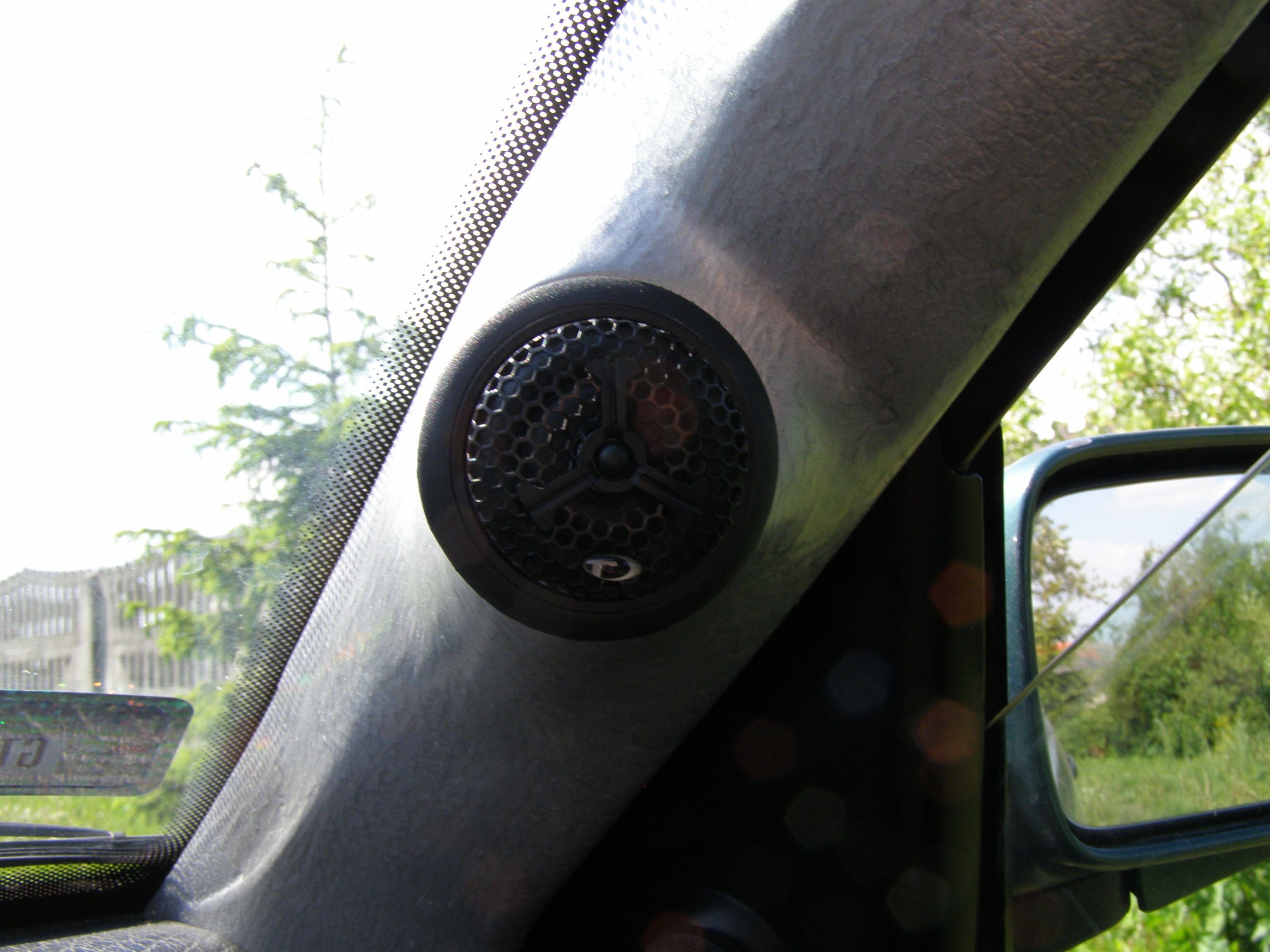

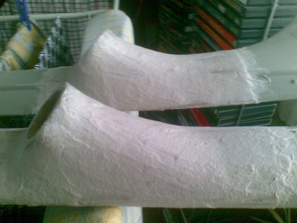

    Gdy było wszystko poustawiane zacząłem od t-shertu i żywicy.

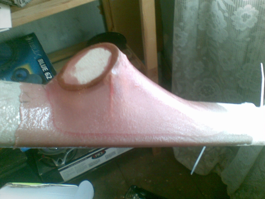

    Naciągnąłem materiał tak aby uzyskać porządny przezemnie kształt, pędzelek i nakładamy żywicę.

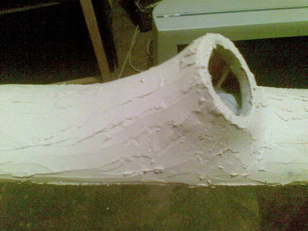

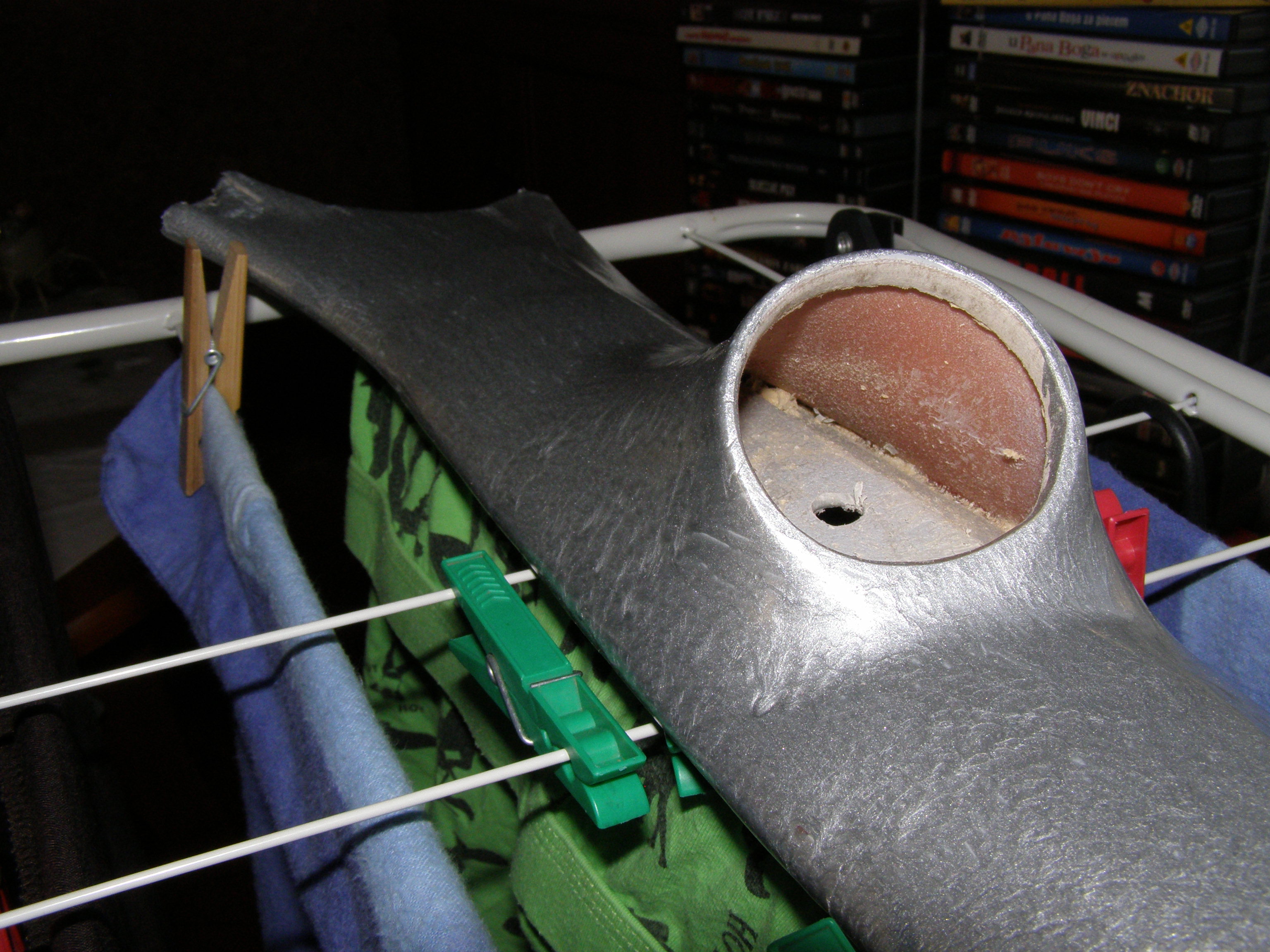

    Po wyschnięciu żywicy nałożyłem szpachlę z włóknami aby konstrukcja nabrała dodatkowej sztywności.

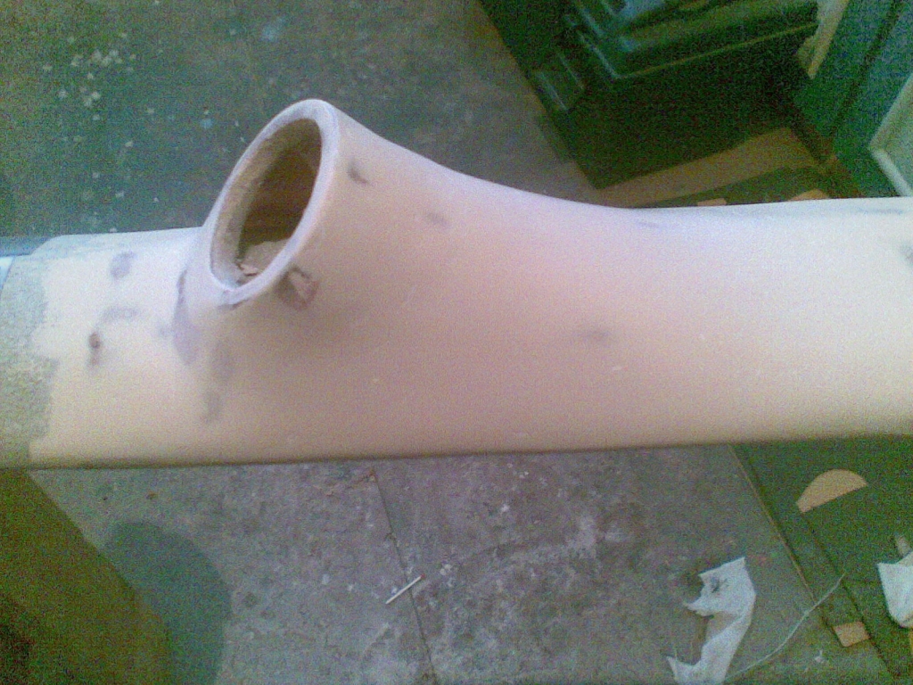

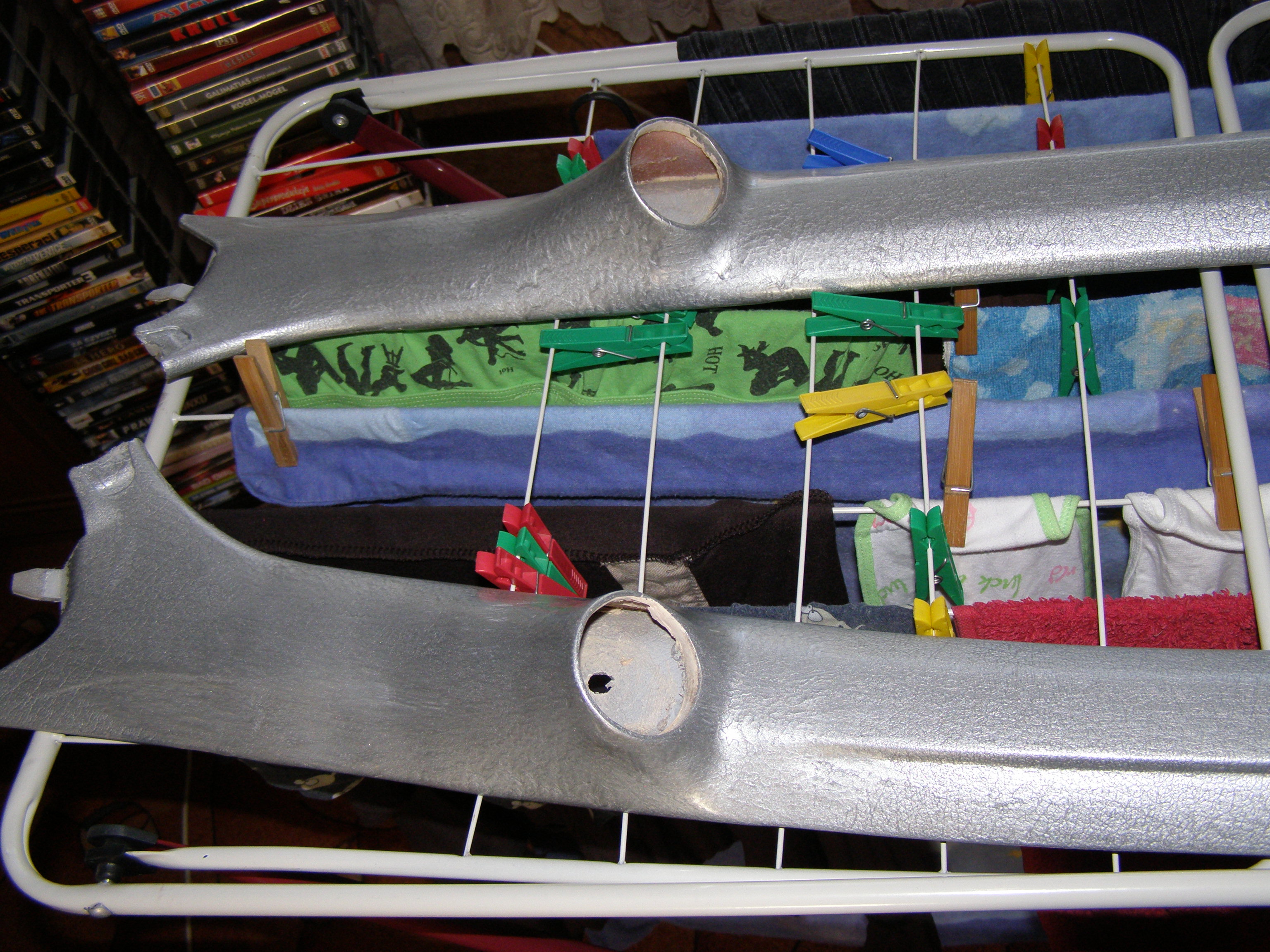

    Po oszlifowaniu szpachlówki iglakiem bo papierem trwało by to miesiąc(ta szpachla jest bardzo twarda) nałożyłem szpachlówkę wykończeniową.
    Tu już bardzo dokładnie i papierem ściernym, aż do uzyskania zadowalającego efektu, wyszło nawet tak, że nie musiałem stosować drugiej warstwy szpachli.
    Przyszła pora na farbę podkładową po której to będą widoczne wszelkie niedociągnięcia. Na szczęście u mnie nic takiego nie byo widać.
    Tak na razie wygląda efekt końcowy.
    Zastanawiałem się nad obiciem słupków skórą ale po wizycie u speca tapicera chyba mi przeszło. Chciał 300 pln-ów za dwa słupki. :!::?:
    Prawdopodobnie zostaną pomalowane farbą młotkową co nada im podobną fakturę do orginału.
    Mam nadzieję, że dało się to przeczytać. :D
    POZDRAWIAM :D

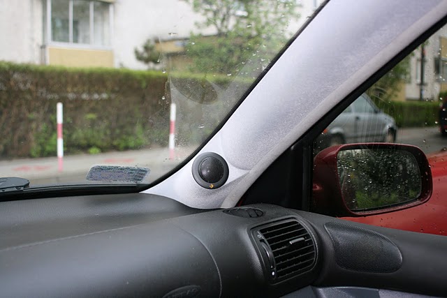

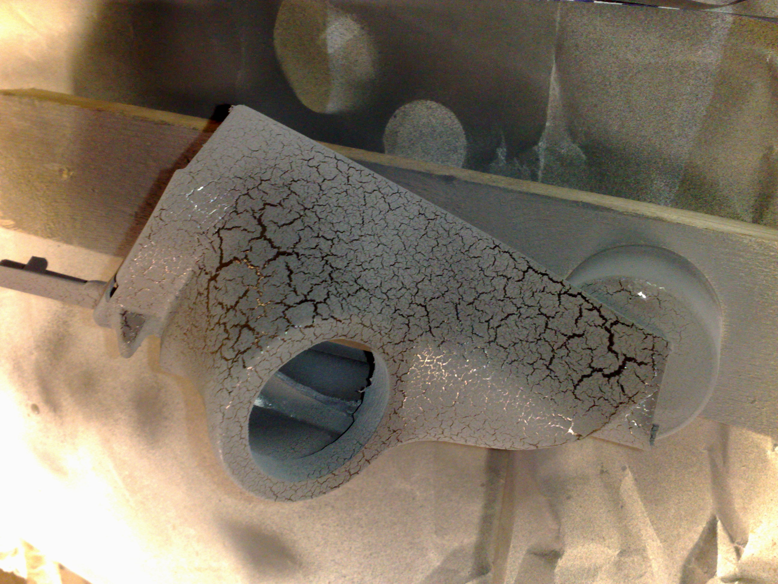

    Moze moje wypociny się komuś spodobają?
    Moja propozycja na zabudowę tweeterów. Moja propozycja na zabudowę tweeterów. Moja propozycja na zabudowę tweeterów.
  • #11 9110261
    suzuki.gsx
    Efekt również fajny, :D A czym kolega to pomalował. :?:
  • #12 9110270
    Aspire3000

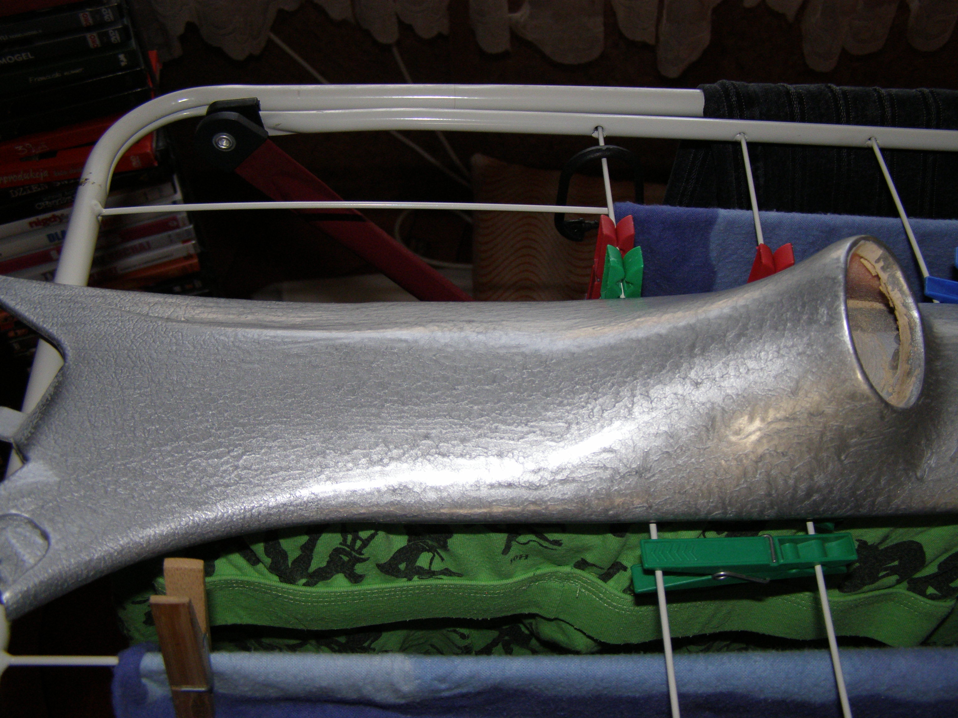

    Podkład to czarny półmat. W garażu znalazłem jakąś taką dziwną farbę. Chyba to jest do felg? Po prostu gdy farba wysycha zaczyna pękać i wychodzi miedzy pęknięciami kolor podkładu. Sama farba jest to czarny mat. Na zdjęciach jakoś szaro wychodzi...
  • #13 9110285
    suzuki.gsx
    Skoro ta farba jest do felg to na pewno nie powinna pękać. Albo udało Ci się to przypadkiem, albo pomyliłeś farby. Pytam bo zastanawiam się nad wykończeniem moich. :D
  • #14 9110288
    Aspire3000
    To jest specjalna pękająca farba właśnie do uzyskania takiego efektu!

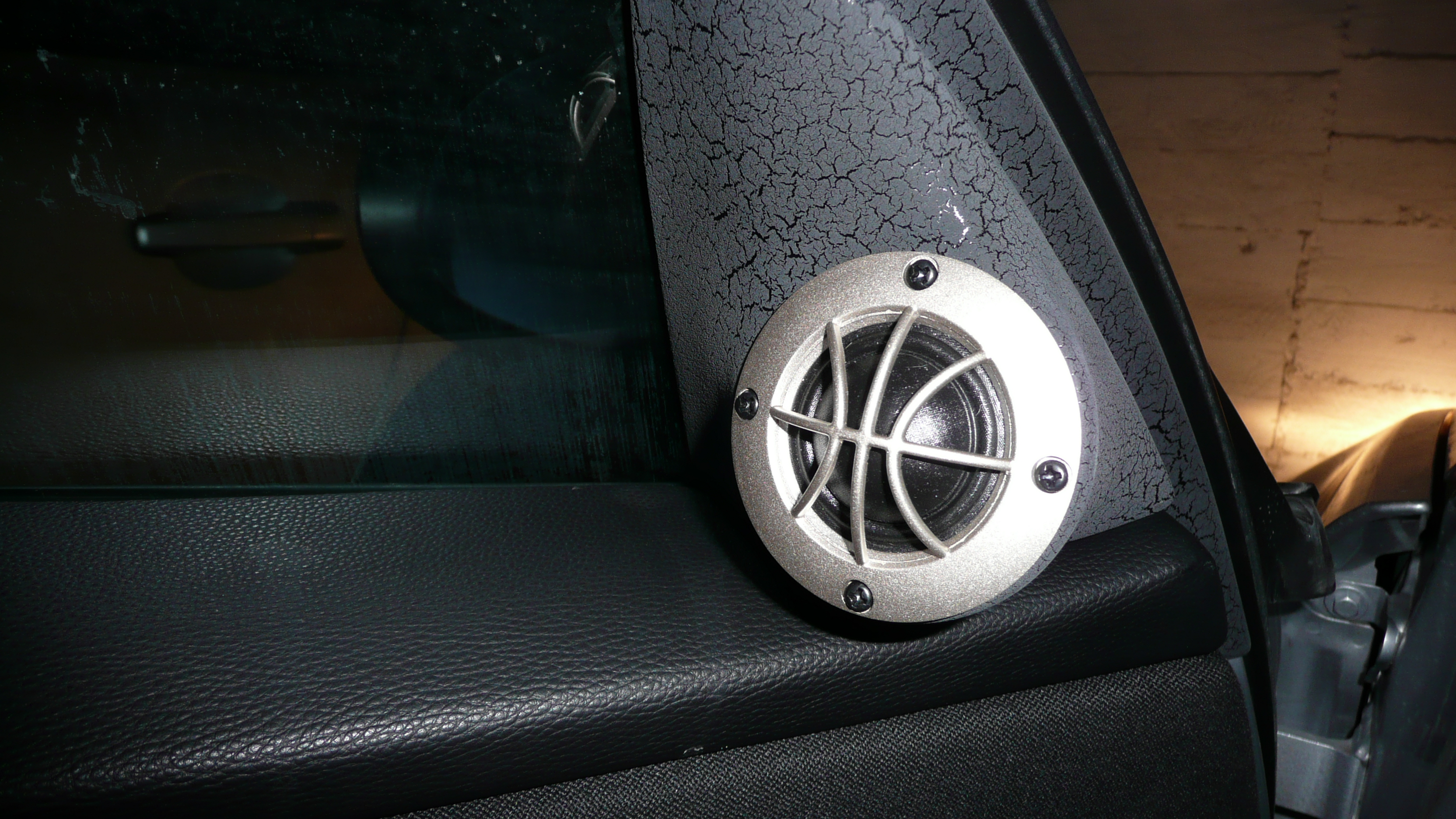

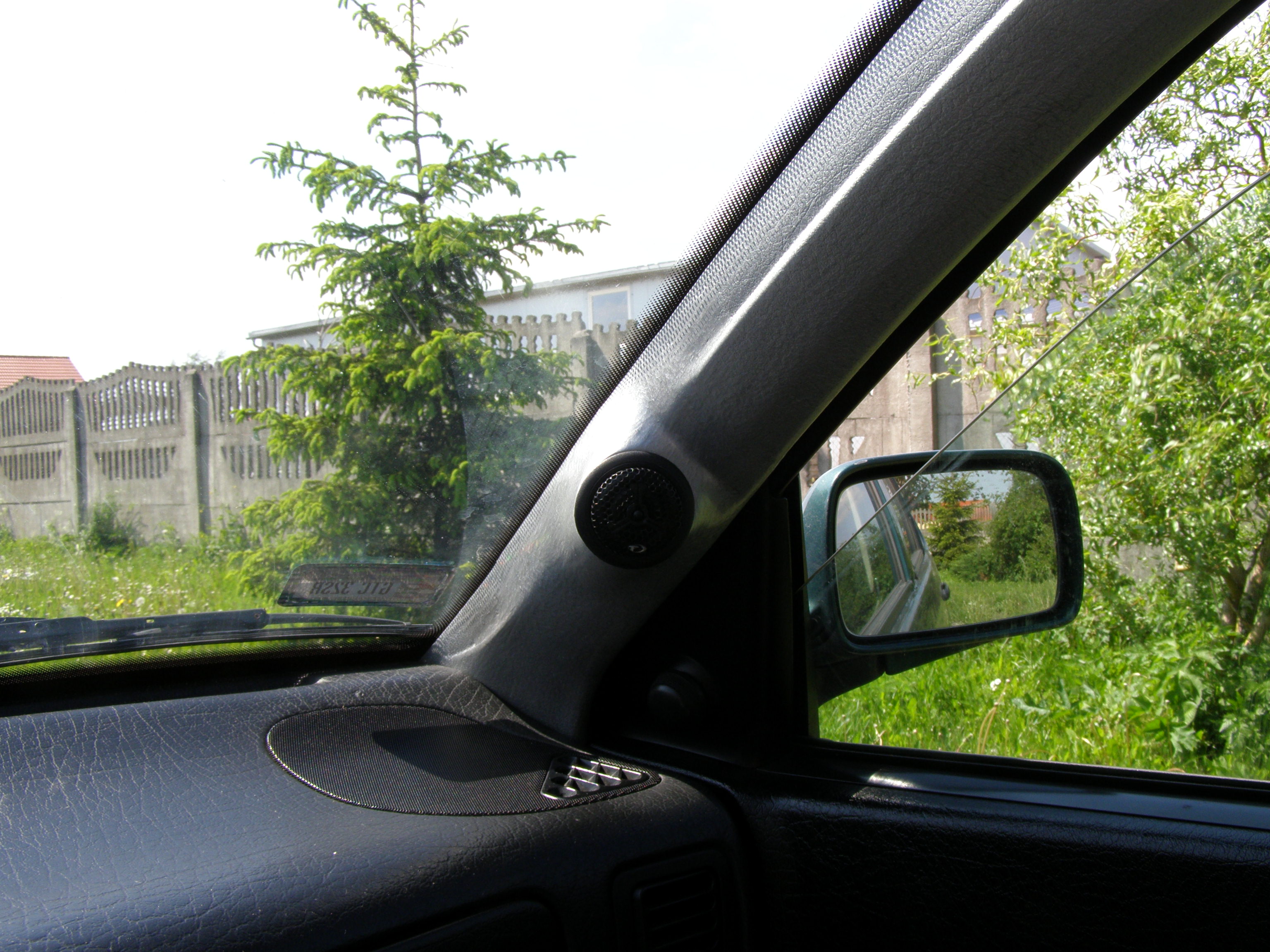

    A jednak nie skóra, sam nie dał bym rady obić ich w zadowalający mnie sposób więc zostały pomalowane. Dodatkowo musiałem powiększyć otwory montażowe, gdyż było robione pod helixy, a teraz siedzą tam większe tec spl 6.
    Słupki wykończyłem lakierem "młotkowym", efekt jest super. Słupki prawie wcale nie odróżniają się od reszty wnętrza, lakier nadał im fajnej porowatej faktury. :D
    P.S. Sory za gacie :D:D:D

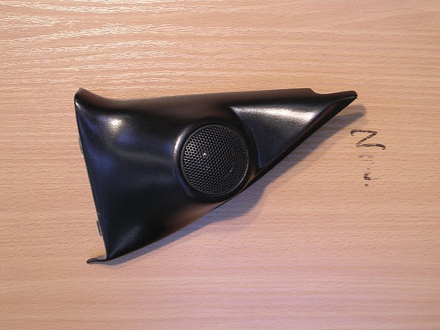

    A oto inne pomysły na wykończenie słupków
    Pierwszy po flokowaniu
    drugi malowany

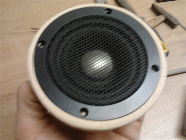

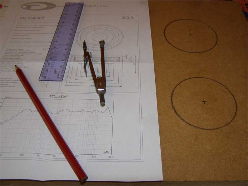

    Nadeszła pora na ulepszenia. :D
    Tweetkom w słupkach będą towarzyszyły średniaki tec sq 3, tak więc czeka mnie przebudowa ich na nowo,a w zasadzie budowa na nowo.
    Technika wykonania będzie podobna, a wykończenie już zaprojektowane.
    Pierwsze prace już trwają, w miarę postępu podzielę się z wami efektami.

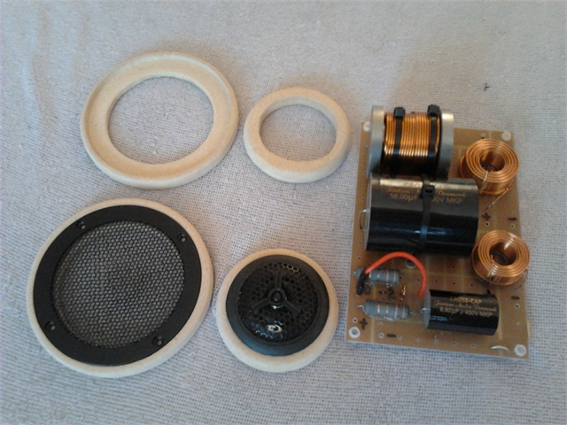

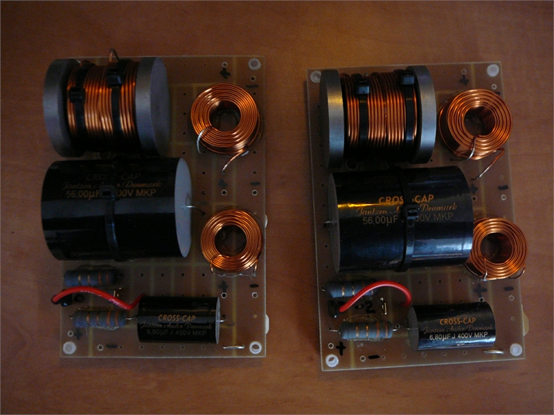

    Głośniczki wyglądają tak; prawda, że piękne. :D
    Jak widać niczego tu nie brakuje.
    No i pierwsza zabawa. :D
    Na chwilę obecną sprawa ma się następująco.
    Zwrotki przyszły nie dawno, na zrobienie dystansów też się zeszło, ale już niedługo końcówka.
