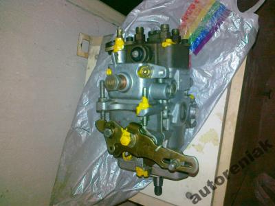

    Mam do kupienia pompe wtryskową, ale gość nie wie od jakiego to golfa.
    dowiedziałem się jakie ma na niej oznaczenia:
    nr0460494039
    ve4/9f2100r48
    068130107h
    011149 74497
    i nie wiem czy da się ją zamontować do mojego 1.9 td z 92 roku,Tzn czy będzie wszystko wporządku

    To pompa od 1.6 diesla ,nie pasuje ,brak gruszki od turbo ,inne mocowanie.

    Dzięki za odpowiedź.Chciałem się zapytać niż na darmo kupować.Poszukam innej.
