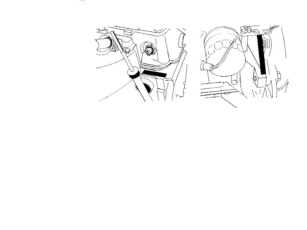

    A co do kodu silnika, to nie moge go znaleźć ;/ na bloku od strony chłodnicy, są cyferki (90 .. .. 14, albo 1.4nie wiem), ale to nie kod :/ może patrze nie tam gdzie trzeba ?
    #6 9122871
    jawiczka
    Astra f - gaśnie zimny, spadek mocy
    Tu masz pokazane miejsca z numerami i kodem silnika.
