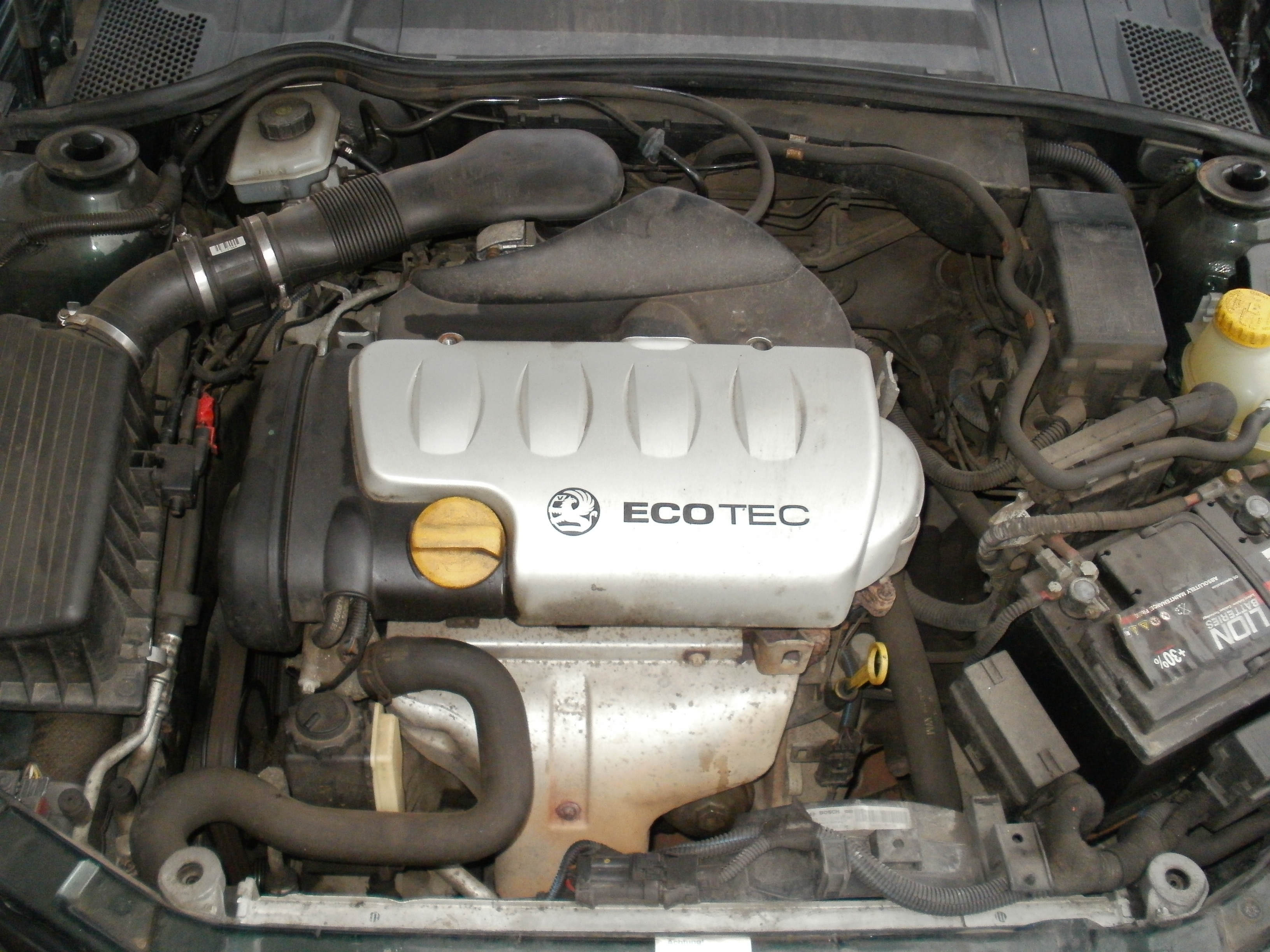

    Witam.Posiadam opla vectre B. z silnikiem 1,8 16v 115km,od jakiegoś czasu mam problem z obrotami na biegu jałowym... po włączeniu zapłonu obroty wskakują na 1500 obr. po czym spadną do 800 obr.i tak na zmianę przez kilka sekund potrafią falować... Co mogę zrobic z tymi obrotami? proszę o pomoc.

    Dzięki.Domyślam się co może być przyczyną tego falowania(silniczek krokowy).I tu pojawia mi się drugi problem.Może wydac się to śmieszne ale nie wiem gdzie takowy silniczek się znajduje u mnie w aucie.
    Jeśli ktoś posiada taki sam model i wie gdzie ten silniczek się znajduję
    to proszę o pomoc. typ silnika to X18XE1

    Polecam czyszczenie przepustnicy, napewno pomoże :)))

    Najlepiej podłącz pod opcoma i zobacz czy nie mam jakiś błędów
