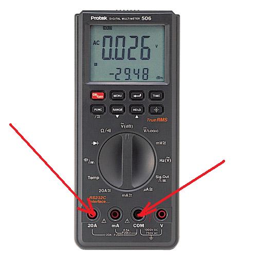

    Czy multimetr był na zakresie 10A lub 20A pomiaru prądu I [A] i przewód (+)przepięty do innej "dziurki" ADC ?
    W trakcie pomiaru musisz mieć możliwość włączenia alarmu, świateł itd. (bez rozrusznika)

    Miernik był na mniejszym zakresie. "Dziurki" ADC? Tego nie rozumiem. Miernik połączyłem tak że plusowy przewód dałem na plus akumulatora a minusowy na klemę. Szeregowo go wpiąłem.
  • #7 9114066
    CameR
    Ludzie często mierzą prąd nie zmieniając układu przewodów w mierniku.
