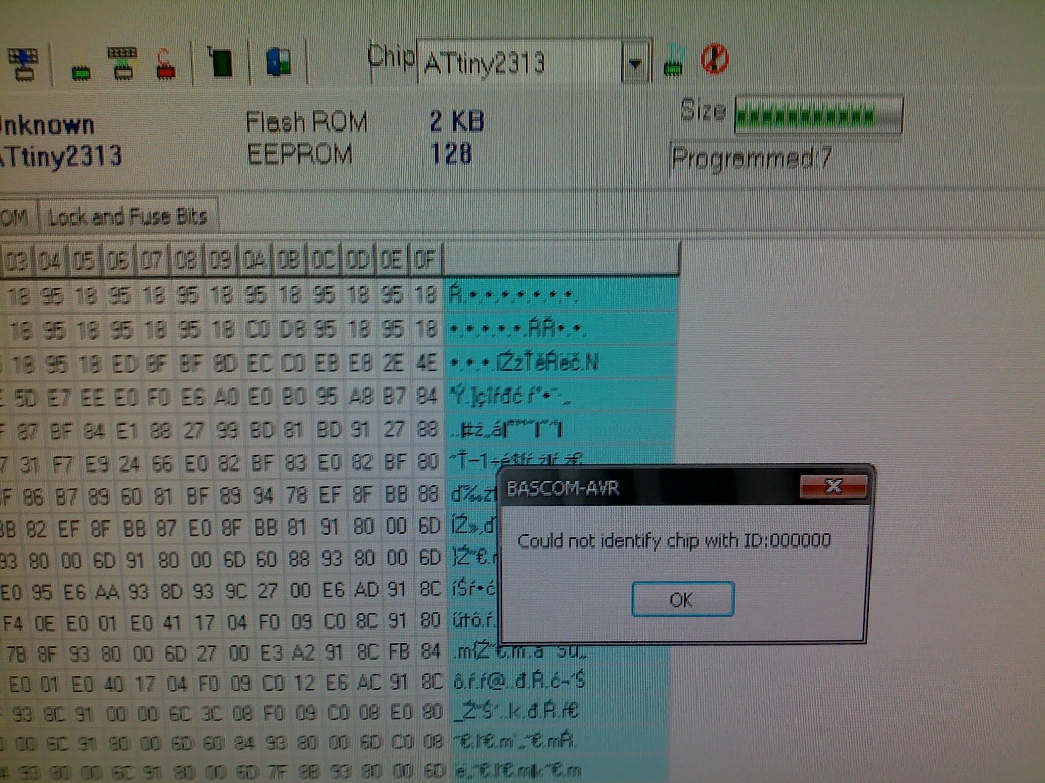

    marcin1828881
    Chciałem sprawdzić przerobiony program i napotkałem problem. BascomAVR nie może zidentyfikować attiny2313. Da się odczytać ROM, ale nie da się zapisać do procka. Oto zdjęcie:
    [AT89C2051][ATTINY2313][BASCOM] Przerobienie kodu bascom.
    Mam 2 programatory:
    -prosty kabel programujacy
    -stk200
    Błąd pojawia się w przypadku obu programatorów. Tydzień temu wszystko grało, ale wczoraj przeinstalowałem win xp sp3. Może to jest przyczyną.

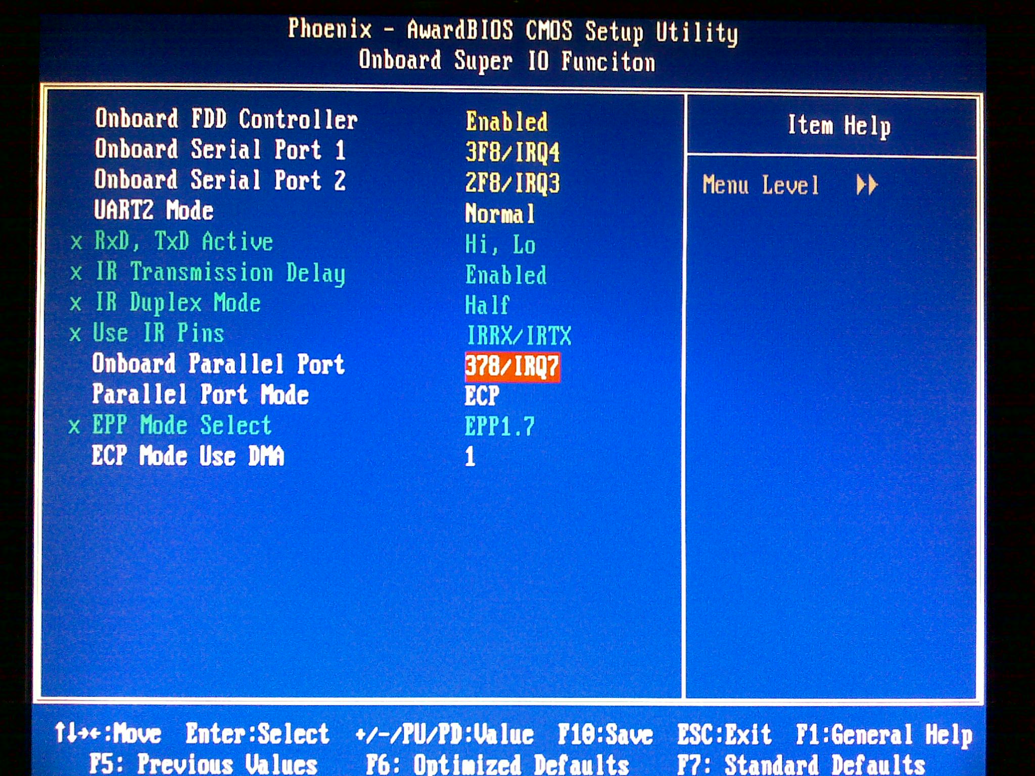

    Wrzucam jeszcze zdjęcia ustawień LPT z BIOSu:

    sp3ots
    Parallel port mode ustaw - EPP + ECP
    Jeśli przedtem fuse bity miałeś ustawione na zewnętrzny rezonator i być może usunąłeś go z układu to programator nie będzie Tiny widział.
  • #12 9141582
    piotrva
    dokładnie, układ wtedy nie będzie miał źródła taktowania, więc podłącz rezonator ponownie
  • #13 9141817
    marcin1828881
    Nie pomogło, pojawia się błąd, tylko o innym id.
