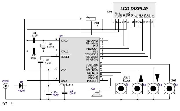

    Poszukuję schematu do takiego timera,
    Timer mikroprocesorowy o zakresie do 99 godzin 59 minut
    Wyświetlacz LCD bez podświetlania
    Zakres - 99 godz. 59 min.
    Rozdzielczość - 1 min.
    Dźwiękowa sygnalizacja rozpoczęcia i zakończenia odliczania
    Sterowanie 4 przyciskami
    Wyjście sterujące - przekaźnik
    Zasilanie 12V
    Wymiary płytki głównej timera - ok. 80x40mm
    Timer nadaje się do różnych zastosowań, wszędzie tam gdzie wymagane jest czasowe załączanie/wyłączanie urządzeń.
    Timer umożliwia ustawienie czasu włącznia /po jakim czasie od naciśnięcia przycisku START załączy się układ i zacznie się odliczanie/ oraz czasu na jaki ma być załączony układ wykonawczy. Na wyświetlaczu jest pokazywany stan układu wykonawczego /włączony-wyłączony/ oraz czas pozostały do zakończenia odliczania.

    Nie jestem pewien czy poszukujesz tylko schematu czy raczej schematu oraz gotowego programu do mikrokontrolera. Schematów można znaleźć naprawdę dużo (jeden załączam - brak mu tylko sterowania przekaźnikiem).
