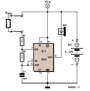

    Przedstawiony jest prosty detektor kłamstwa, który można zbudować w ciągu kilku minut, ale który może być bardzo użyteczny, gdy należy upewnić się, czy ktoś mówi prawdę, czy też kłamie. Nie jest on tak wyrafinowany jak detektor profesjonalny, ale działa. Jego zasada działania polega na pomiarze rezystancji skóry, która maleje gdy kłamiesz.
    Wykaz elementów
    R1 – rezystor 33k 1/4W
    R2 – potencjometr 5k
    R3 – rezystor 1,5k 1/4W
    C1 – kondensator elektrolityczny 1 uF 16V
    Q1 – tranzystor NPN 2N3565
    M1—miernik analogowy 0-1 mA
    Ponadto obudowa, przewody, elektrody (patrz uwagi)
    Uwagi
    1.Jako elektrody można wykorzystać krokodylki (chociaż to jest bolesne), elektrody przyklejane (takie jak używane są w szpitalach) lub po prostu przyklejone odizolowane odcinki przewodu.
    2.Aby posłużyć się urządzeniem należy przykleić elektrody do grzbietu dłoni przesłuchiwanego w taki sposób, Aby odległość między nimi wynosiła około 2,5 cm. Następnie na mierniku stawiamy 0 przy pomocy potencjometru. Teraz zadajemy pytania. Gdy wskazówka miernika wychyli się, to wiesz, że przesłuchiwany kłamie.

    Witajcie
    mógłby ktoś mi odpowiedzieć na pytanie dlaczego nie mogę wysterować miernika analogowego na zero w tym układzie ?
    Wszystko złożyłem tak jak trzeba z różnymi wartościami rezystancji. Ani na cyfrowym mierniku ani na analogowym nic się nie zmienia.
    Nie zauważyłem także zmian na mierniku gdy podlaczony jest czlowiek co powinno dawac choc jakies efekty.

    Poszukaj sobie na Elektrodzie schematy mierników rezystancji opartych o wzmacniacz operacyjny. Co do rezystancji naskórka (bo o tym mówimy) dla niskich (:D ) napięć to wynosi ona ok 100 -200 kΩ. To co zrobiłeś działać MUSI, chyba, że tranzystor uwalony, albo polaryzacja źródeł albo kondensatora no..hmm, nie ten tego.:D

    pawelip
