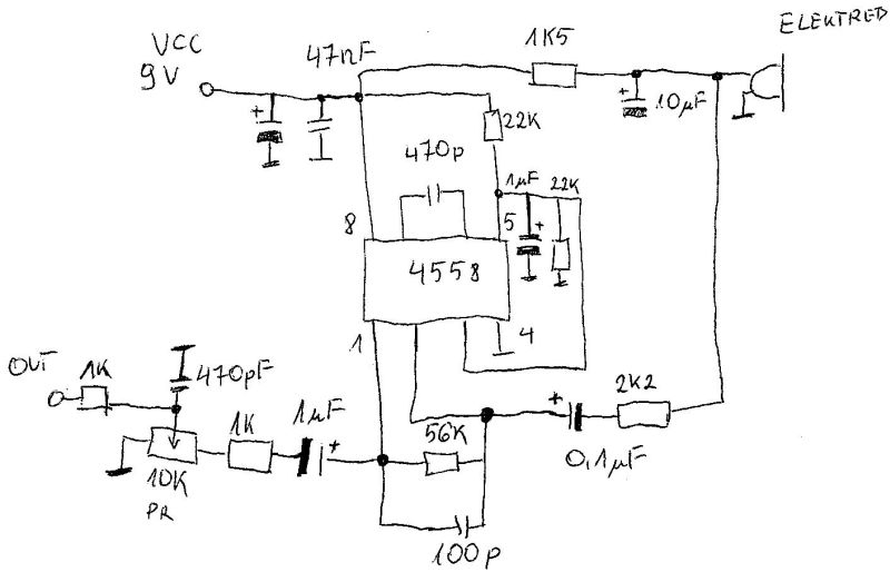

    Albrecht NM500E(CB-MASTER NM500E) prośba o schemat mikrofonu Albrecht NM500E(CB-MASTER NM500E) prośba o schemat mikrofonu
    Płytkę już wytrawiłem teraz zastanawiam się jaki kondensator dać pomiędzy 7 a 6 nogą. I co ten kondensator ma za zadanie robić. 470p to taki strzał. W oryginalnym schemacie jest trochę więcej elementów. Proszę o pomoc. Oczywiście dziękuje za zainteresowanie się moim problemem.
    Dodane
    23:30 Zmontowałem to z wkładka Panasonic WM34 wydaje mi się że jest całkiem przyzwoicie, słychać już wysokie i niskie tony, modulacja jest można by powiedzieć wierna. Jutro testy i raporty - nadal nie mam pojęcia co z tym kondensatorem co on robi.

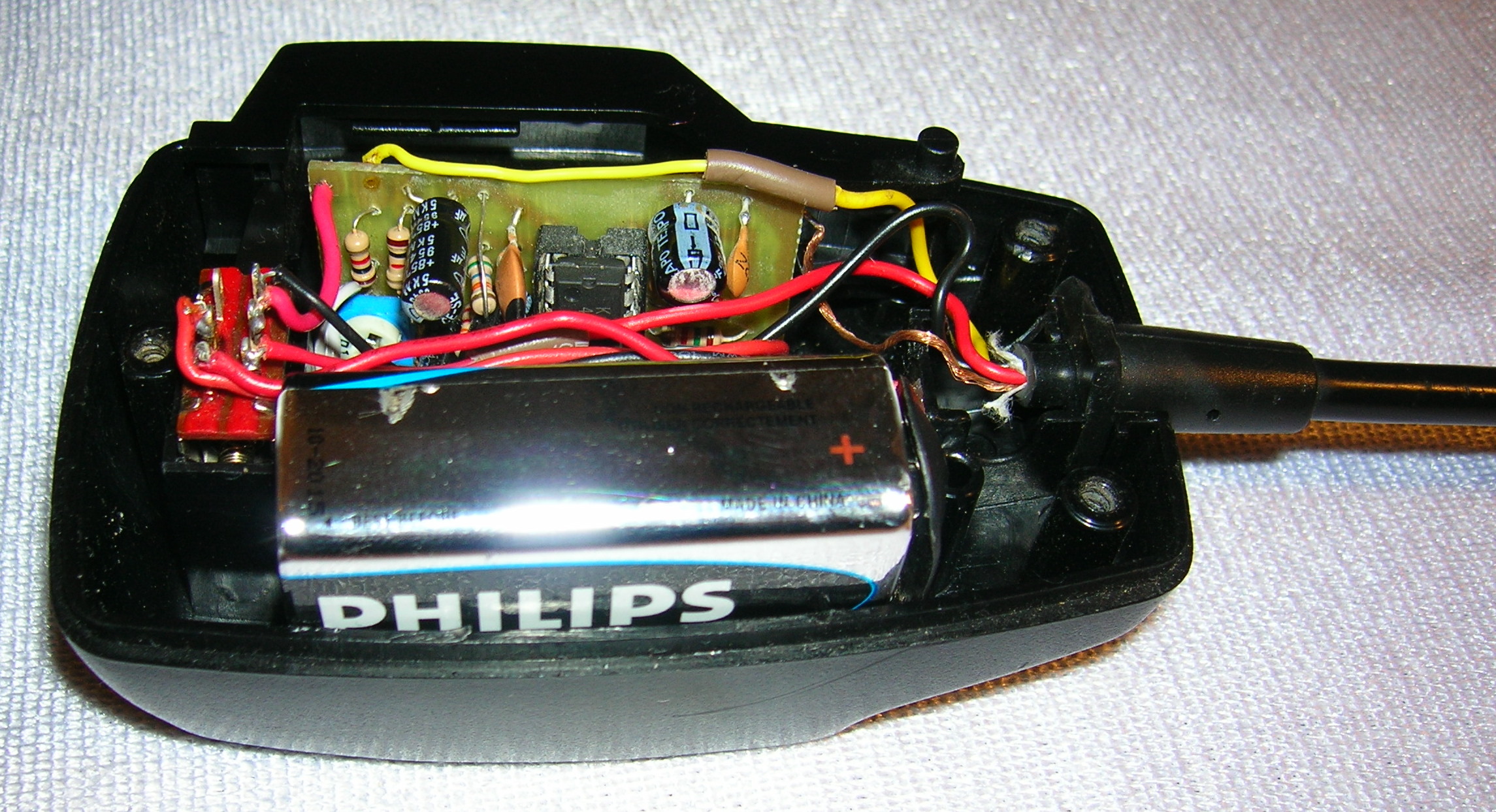

  • #6 9218164
    adamekm13
    Jak mówiłem tak zrobiłem a oto efekty.
    Wzmocnienie zamontowałem w mikrofonie President(kiedyś dynamicznym) , działa rewelacyjnie tak jak Pan 432 MT ale bez echa :D . Raporty bardzo pozytywne ponoć modulacja nie do odróżnienia z oryginalnym PAN-em 432 MT, chociaż niektórzy twierdzili że jest trochę więcej sopranu.

  • #10 10241402
    adamekm13
    WItam, jestem mocno zainteresowany efektem działania tego mikrofonu..
    Czy mikrofon nadal działa?? Jakie były koszty wykonania płytki wzmocnienia?. Czy ten mini wzmacniacz jest zrobiony wg tego schematu rysowanego odręcznie??
    Z racji tego ,że mikrofon miał być do AMu poszerzyłem mu pasmo przenoszenia i tak to wyszło w efekcie końcowym.
    Rezystor oznaczony na zielono należy tak dobrać aby na wkładce było napięcie od 2v do max 10v nominalnie powinno być 2V. Można wstawić PR 22K i wyrególować napięcie.
    Kondensator oznaczony na czerwono - pan 432 ma 0,1uF (100nF) i większa pojemność tym więcej średnich i niskich tonów - max. pojemność 4,7uF.
    Kondensator oznaczony na żółto - pan 432 ma 100pF i mniejsza pojemność tym więcej wysokich tonów.
    Mikrofon pracuje z Presidentem Herbertem I w mobilu - wartości elementów tak jak na zamieszczonym schemacie. Drugi mikrofon mam na bazie z Presidentem Emperorem Schogunem i tu już średnich i niskich tonów musiałem ująć kondensator oznaczony na czerwono musiałem zmniejszyć do wartości 0,47uF (470nF).
    Mikrofony cały czas pracują bezawaryjnie. Jeśli chodzi o jakość modulacji jest to identycznie jak z mikrofonu PAN 432 MT a z racji zastosowania wkładki Panasonic WM-61 jest czystsza modulacja niż w oryginale.
    Koszt elementów to kilka złociszy nie licząc najdroższego elementu - mikrofonu WM-61. Mikrofon można bez problemu kupić na znanym portalu aukcyjnym.
    #11 10241515
    c2h5oh
    Moderator
    Pozostaje tylko dodać, że poszerzanie pasma toru mikrofonowego powoduje powstawanie tak zwanych przesłuchów na inne kanały.
    Jeżeli komuś "kultura techniczna" pozwala na nadawanie na 3 czy pięciu kanałach jednocześnie to może przystąpić do "modyfikacji".
    Po to stosuje się ograniczniki modulacji i ogranicza się szerokość pasma akustycznego toru nadawczego by pracować na JEDNYM kanale a nie na kilku.
    Nie wspominam już o drobnym szczególe którym jest całkowity brak zgodności z wymogami zasadniczymi czyli radio staje się nielegalne.
