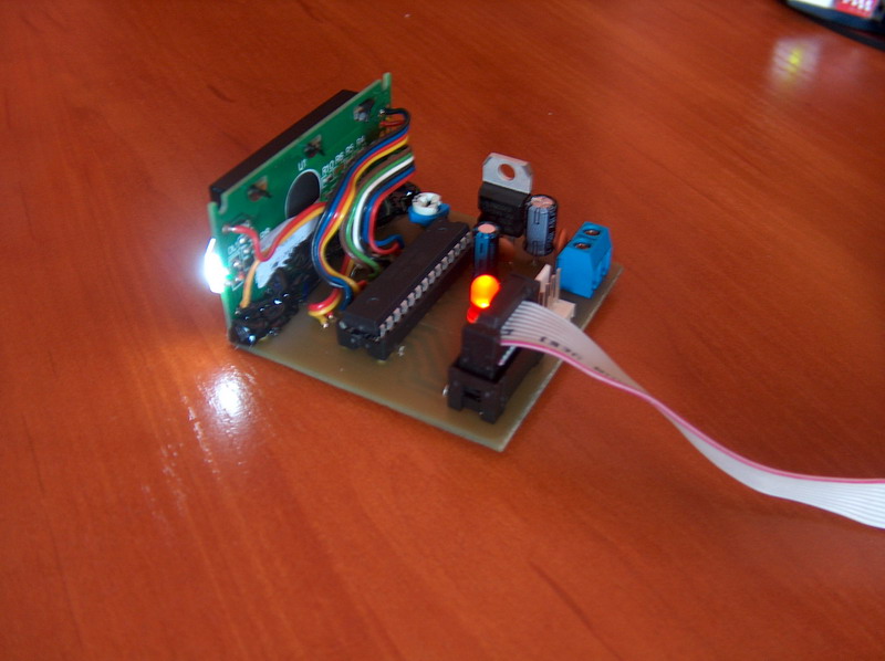

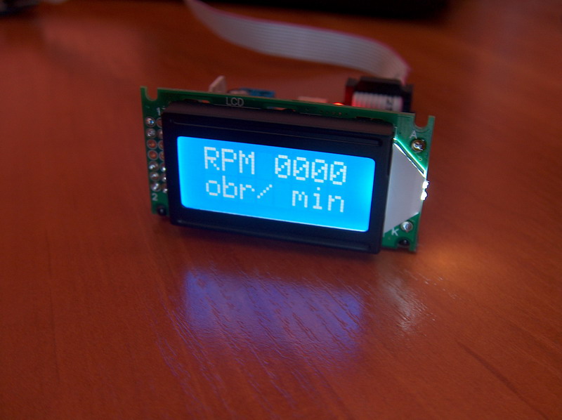

    Karol966
    A ja zrobiłem to na m8 bo akurat taki miałem wolny pod ręką;)
    Cyfrowy obrotomierz na wyświetlaczu LCD Cyfrowy obrotomierz na wyświetlaczu LCD
    W zamian za spory mikroprocesor mam dość małą płytkę dobraną do najmniejszego dostępnego na allegro wyświetlacza LCD 2x8znaków z podświetlaniem ;)
  • #6 9641826
    zm_m
    Kolego ,karol966.Może coś więcej informacji o tym obrotomierzu . Potrzebuję taki myślę że
    łatwy do zbudowania bo widzę bardzo mało części. Czy jest to obrotomierz uniwersalny
    czy konkretnie do czegoś,skąd i jaki sygnał jest pobierany do zliczania.
    Proszę podzielić się szczegółami ewentualnie schemat.
  • #7 9643278
    Karol966
    Niestety nie dzielę się materiałami dotyczącymi projektów na zlecenie lub wykonanych w celach zarobkowych. Ten przedstawiony został zaprojektowany do pomiaru prędkości obrotowej silników przy maszynie CNC. Generalnie przygotowany jest do podłączenia transoptora szczelinowego jednak można podłączyć monolityczny transoptor a na jego wejście podać wprost impulsy z instalacji np samochodowej do pomiaru prędkości obrotowej wału. Ten projekt był wykonany dość dawno po cenach bardzo studenckich toteż pozwalam sobie na jego oferowanie w sprzedaży.
