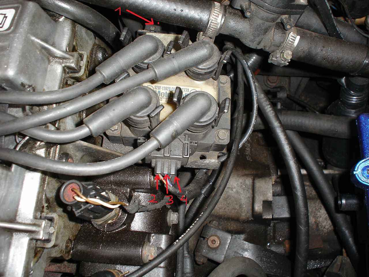

    Witam, gdzie wpiąć się pod instalacje znajdującą się prze cewce. Aby odczyt dodatkowego obrotomierza był prawidłowy.

    Pod jeden z zewnętrznych pinów czyli 1 lub 3, na twoim rysunku oznaczenia są 2 i 4.

    1 - kondensator odkłócąjący.
    Jeśli tak podłączysz, to wskazania będą zaniżone o połowę.
