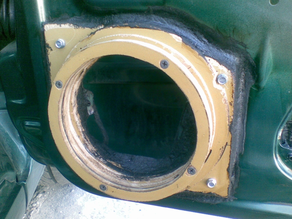

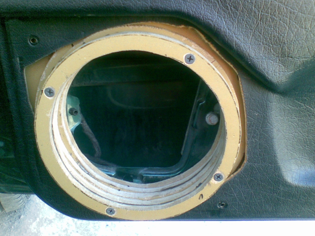

    Wszystko zacząłem od wykonania dystansu z paneli podłogowych.
    Przecież, to też "mdf".
    Wyciąłem je z kilku paneli.
    Następnie między poszczególne warstwy dałem odrobinę masy bitumicznej na całym obwodzie i skręciłem czterema wkrętami.
    Wygłuszenie drzwi relacja - VW Polo Classic
    Cały czas przykładałem boczek drzwi i próbowałem odpowiednio spasować.
    Niestety nie obyło sie bez drobnych cięć w boczku.
    Zajęło mi to sporo czasu ale dystans w końcu był dopasowany idealnie.
    Przykręciłem go do drzwi na cztery spore blachowkręty, a następnie uszczelniłem masą bitumiczną wszystkie szczeliny.

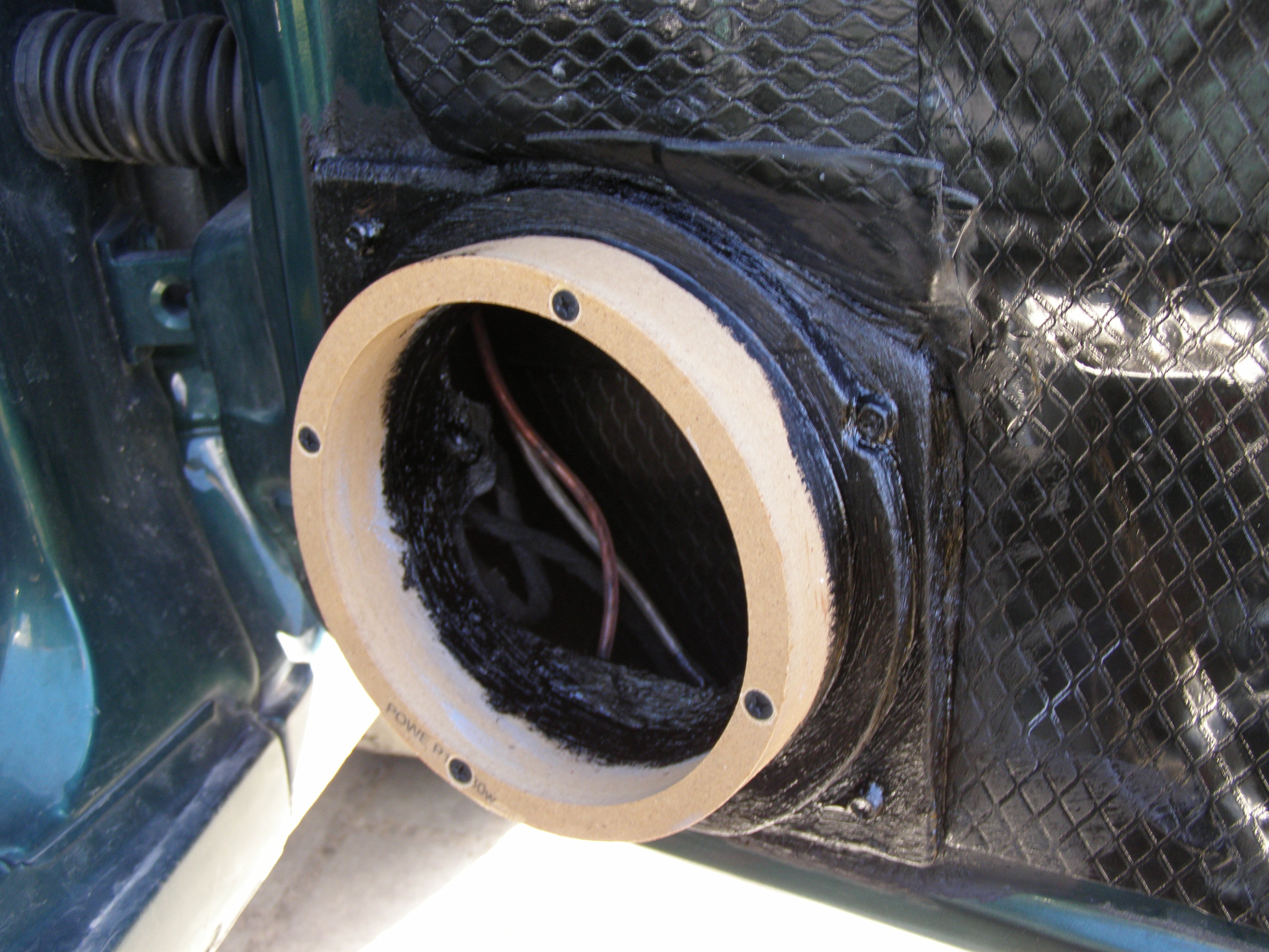

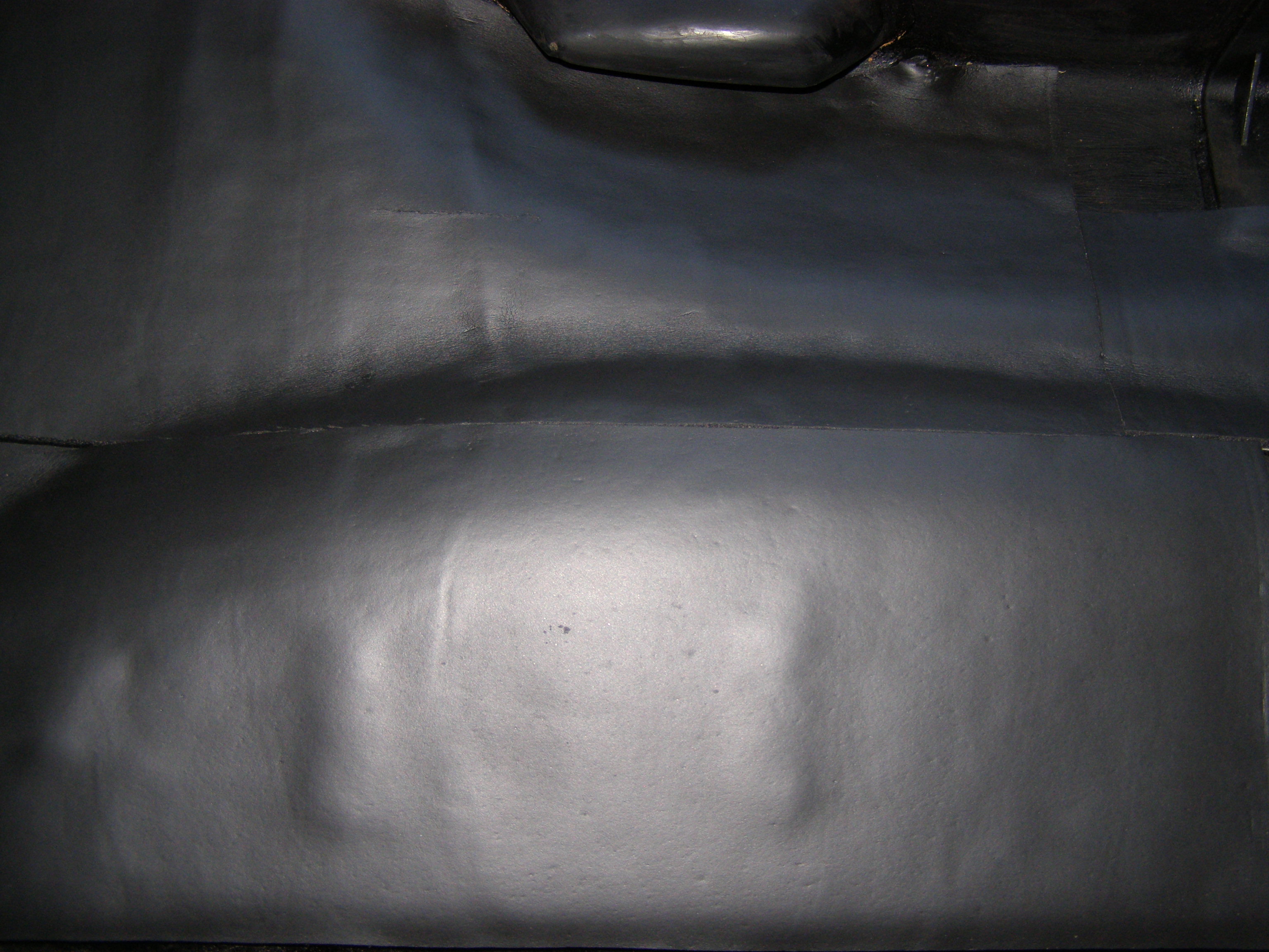

    Następnie zabrałem się do klejenia mat od wewnętrznej strony. Przed matami umyłem dokładnie całe drzwi rozpuszczalnikiem nitro, a w miejsca gdzie nie sposób dotrzeć matami, użyłem "sprey" wygłuszający "Boll". Tworzy on specjalną powłokę ala baranek z masy bitumicznej. Ta czynność przebiegła nadzwyczaj sprawnie.
    Aby "zalepić" drzwi matami od zewnętrznej strony musiałem poradzić sobie z wielkim otworem konstrukcyjnym w drzwiach.
    Zaradziłem temu używając blachy aluminiowej o grubości 1,5 mm którą przynitowałem do drzwi. Dziś zastosował bym dużo szersze płaskowniki, ale wtedy wydawało mi się to ok.
    Kilka mniejszych otworów zakleiłem dodatkowo podwójną warstwą mat.
    Dodatkowo w miejscu przechodzenia cięgła od zamka użyłem gąbki akustycznej, a w zasadzie owinąłem cięgło w około, aby mogło się ono swobodnie ruszać.

  • #2 9118873
    pawels5
    Drzwi nie zrobiły się ciężkie od tych mat? Też mam takimi wygłuszone i kusi mnie wygłuszyć lepszymi matami. Podobno też duża różnica z matami dedykowanymi.
    #3 9119165
    Grzegorz Siemienowicz
    Poziom 36  
    W końcu konstruktywne tematy pokazujące jak a nie koncentrujące się czym zrobić.
    Moje uwagi :
    1) Jeśli tniesz dowolny prefabrykat z drewna , hdf, mdf, płyty wiórowej to koniecznie należy to zabezpieczyć lakierem do drewna. Najlepiej o właściwościach lekko penetrujących (np. lakier do parkietu lub boazerii). ;
    2) Za panelem niezależnie od tego czy głośnik wystaje czy nie należy dać daszek. Ma on kilka zadań a nie jedynie zakryć głośnik aby nie kapała na niego woda ;
    3) Przedstawione jest tu jak uszczelnić komorę drzwi i wytłumić drgania ścian brak mi jednak pomiędzy poszyciem drzwi a tapicerką materiału wygłuszającego (np. pianki zamknięto-komorowej).
  • #4 9119907
    bipower
    A ja mam pytanie czy tak spreparowane drzwi nie gromadzą wewnątrz wody deszczowej. Jeśli tak to za jakiś czas wszystko zacznie rdzewieć i gnić wydzielając odpowiedni aromacik.
    #5 9119916
    Błażej
    Woda nie będzie się zbierać, gdyż drzwi od spodu maja otwory do jej odprowadzania. Chyba, że je ktoś pozatykał...
    Zamykając w ten sposób otwór w drzwiach, zrobiłeś zamknięcie jednorazowe. Jakakolwiek konieczność dokonania serwisu wiąże się ze zniszczeniem wygłuszenia i koniecznością zakupu nowych mat. Należało z kartonu wykonać szablon, a następnie z blachy aluminiowej wykonać maskownice na te otwory, po czym odpowiednio ją wygłuszyć i przykręcić lub przynitować do drzwi. Zawsze to szybciej i taniej odkręcić, czy nawet rozwiercić nit, niż ciąć to.
    Jaka jest waga zastosowanych materiałów, bo to też bardzo ważny czynnik?

    suzuki.gsx
    No to po kolei.:D
    Dla Grzesia - fakt wtedy nie myślałem o daniu czegoś pomiędzy boczki a drzwi. Na szczęście dość szybko się przekonałem, że bez tego praktycznie nie da sie jeździć. Boczek dudnił o maty, że strach. dziś jest już wszystko ok.
    Dla Bipower - Otworów odprowadzających wodę nie wolno zatykać, ja spryskałem tylko dolną część drzwi środkiem konserwującym, a otworki pozostały.
    Według mnie waga na drzwi to nie więcej niż 3 - 4 kg
    Nie ma to żadnego wpływu na zawiasy po dwóch latach nic sie z nimi nie dzieje. Drzwi po prostu zamykają się delikatnie z miłym dla ucha dźwiękiem.
    Trzeba tylko każdemu tłumaczyć że to nie maluch i nie trzeba trzaskać.:D
    #8 9120758
    Poziom 36  
    milimetr6666 napisał:
    Panowie ja tak czytam sobie to wszystko. I powiedzcie mi co daje to wytłumienie?
    Nie będę wyjaśniał ale samo możesz się o tym przekonać, gdyż to jest najlepsze.
    Jeśli masz w domu kolumnę głośnikową wykręć z niej głośnik niskotonowy i połóż przed nią podłączony aby mógł grać i włącz muzykę to się przekonasz.
    Błażej ma rację jeśli chodzi o demontaż. Lepiej było by zasłonić otwór blachą aluminiową lub grubszą pleksą i przymocować ją do drzwi wkrętami przez blaszki a nie nitami gdyż przy ewentualnym demontażu łatwiej taką konstrukcję zdjąć i założyć ale ... ja tak robię ale też nie mam monopolu na wiedzę i nie jestem przekonany czy te powyższe rozwiązania są idealne czy też ktoś nie wymyśli czegoś jeszcze lepszego.
  • #9 9123041
    suzuki.gsx
    Grubo się nad tym zastanawiam czy latem nie zabrać sie za poprawę wygłuszenia z tym otworem konstrukcyjnym.
    Gdyby robił to dziś na pewno bym to zastosował.
    Ale jak na razie wszystko jest ok.:D
    #10 9123144
    Błażej
    Wściekniesz się, jak będziesz musiał coś w drzwiach pogrzebać. Wprawdzie nie robi się tego co tydzień i byle zdarzało się jak najrzadziej. I wtedy i dopiero wtedy będzie, wprawdzie mało poważny, ale problem, bo szkoda użytych materiałów.
    Jak chcesz to zrobić dobrze, a będziesz musiał ruszyć, to co masz zrobione, to kup sobie arkusz ryflowanej blachy aluminiowej 2 - 3 mm, zrób szablon z papieru, bo widzę, że drzwi mają garba i przetłoczenia i na podstawie szablonu z kartonu wytnij pokrywę (aluminium się bardzo dobrze formuje jak podgrzać je palnikiem i wystudzić).
  • #11 9123184
    suzuki.gsx
    Latem ma zamiar "wydobyć" woofery spod tapicerki i ukierunkować je po swojemu, wiąże sie to z lekką przebudową tapicerki, ale do zrobienia.
    Wtedy zajmę się tą dziurką. :D

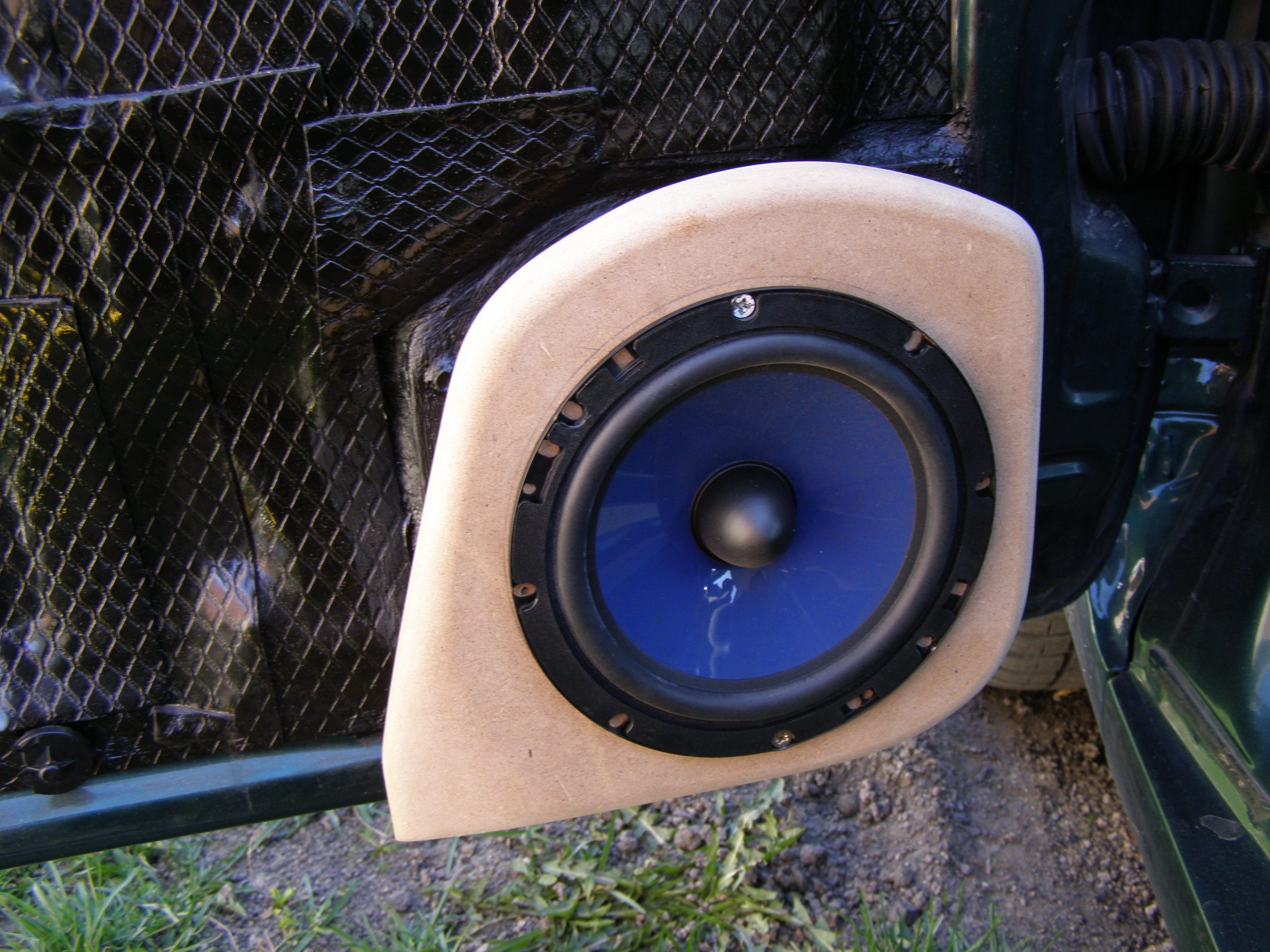

  • #12 9515639
    suzuki.gsx

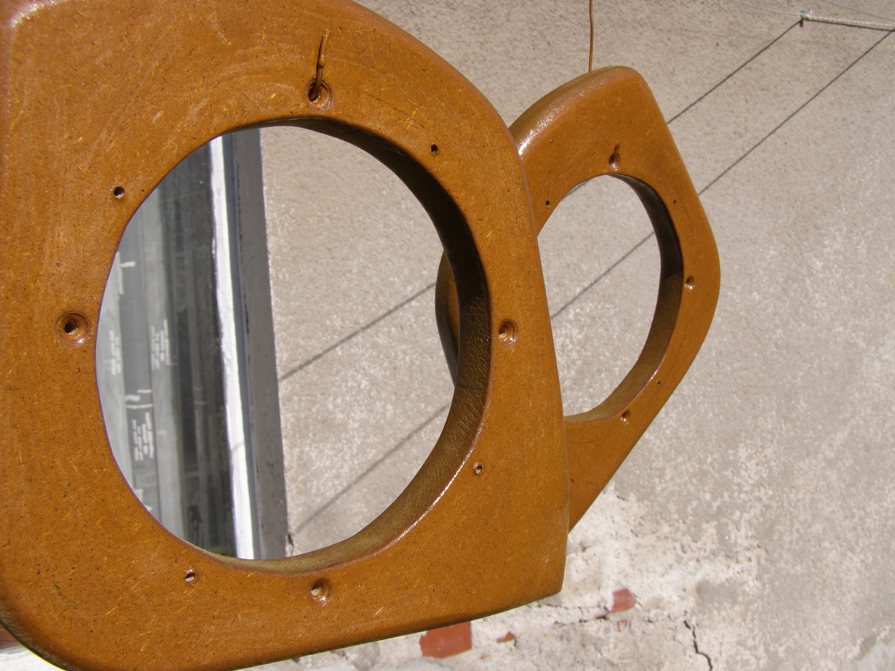

    Zatem zabrałem się za małe przeróbki.
    Wymieniłem dystanse na dedykowane oraz zbudowałem panele pod woofery. Efekt dźwiękowy lepszy niż poprzednio. Teraz grają tu woofery TEC, do testów były Helixy. Panele zostały obite beżową skórą i wyglądają OK, aczkolwiek czekają je jeszcze małe przeróbki.
    Wygłuszenie drzwi relacja - VW Polo Classic Wygłuszenie drzwi relacja - VW Polo Classic Wygłuszenie drzwi relacja - VW Polo Classic
    Niestety nie ma fotek gotowych, ale gdy tylko zrobię, to wrzucę.
    Pozdrawiam :D

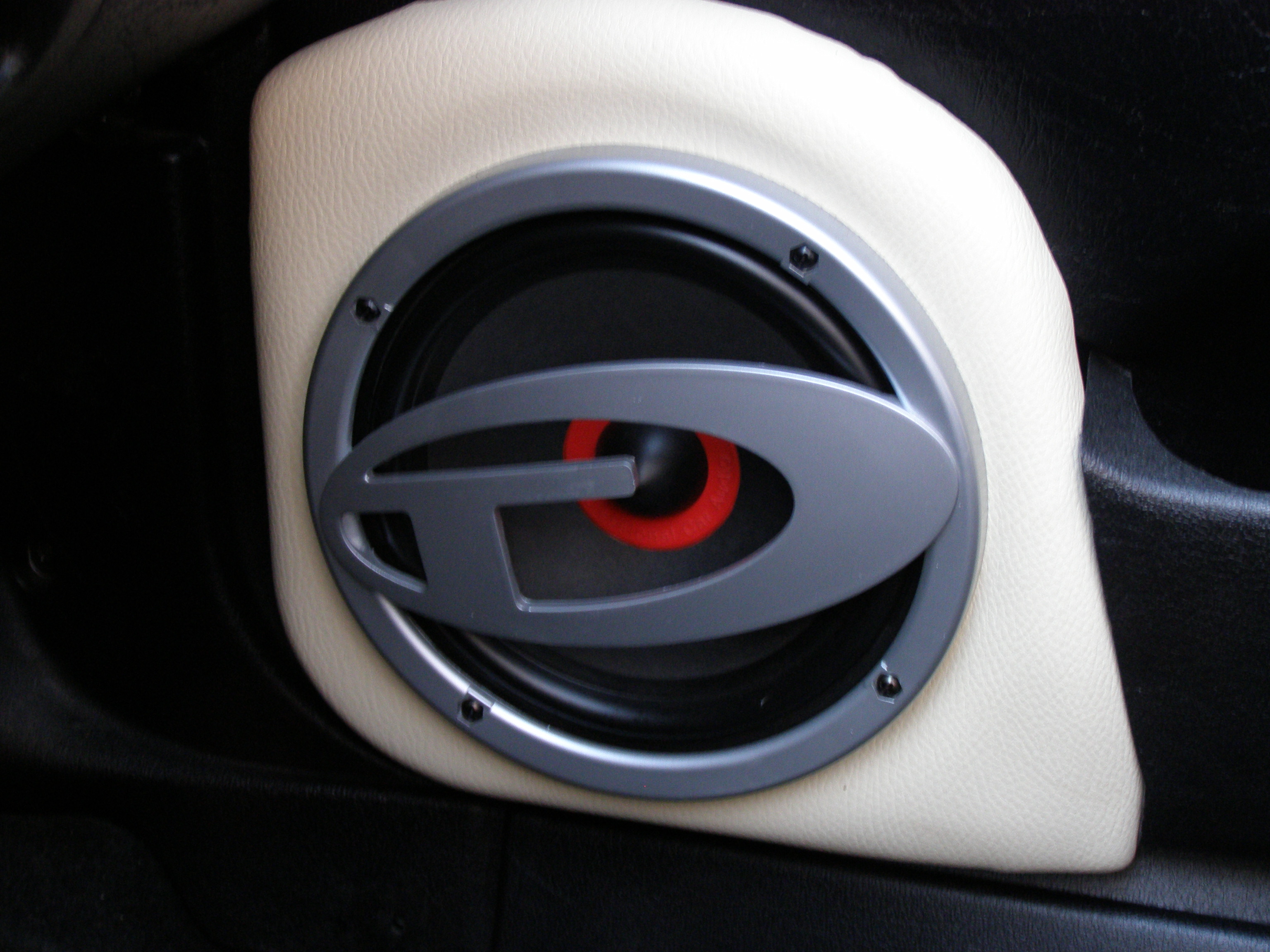

  • #13 9539183
    suzuki.gsx
    A oto gotowe. Czekają je jeszcze małe przeróbki, ale to już kosmetyka.

    Kolego suzuki.gsx ta mata spadnie Ci za niedługi czas i będzie grała głośniej niż głośnik :( Ta mata w zimie zesztywnieje i się połamie. Zainwestuj w STP lub DYNAMAT bo szkoda czasu i pracy.

    Kalasz, nie strasz.. Mam taką matę wyklejoną już 3 lata w drzwiach i jeszcze nic nie spadło ani nie odkleiło się.. Wszystko kwestia przygotowania powierzchni i staranności przy aplikacji.

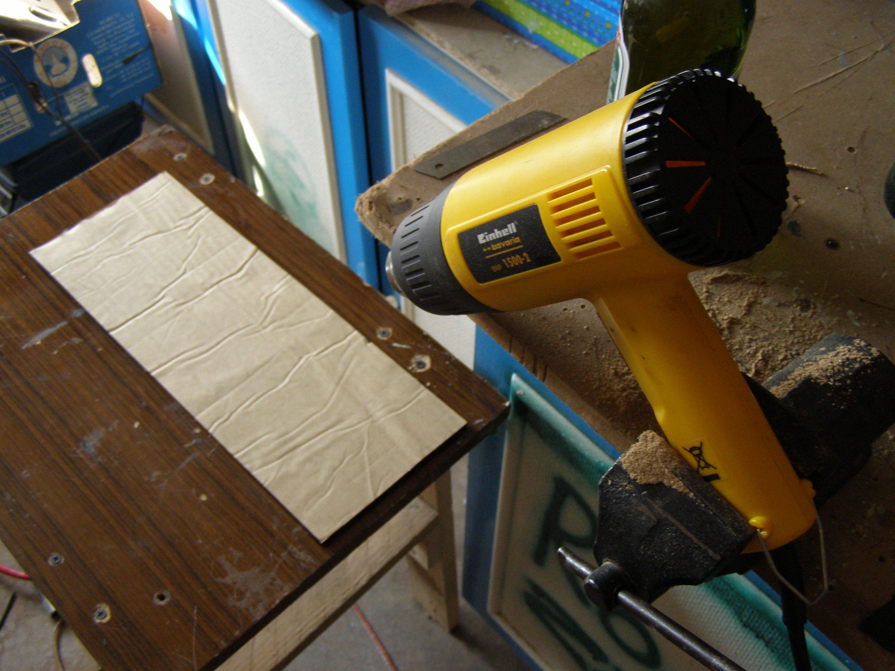

  • #30 9568786
    suzuki.gsx
    Nastał czas na kolejne ulepszenie. :D
    Na warsztat trafiły boczki, grające rewersem do głośnika.
    Efekt zamierzony został osiągnięty,
    a pierwsze zdjęcie to mój wynalazek, zmęczyły mi się ręce od podgrzewania, no i był czas na piwko :D
