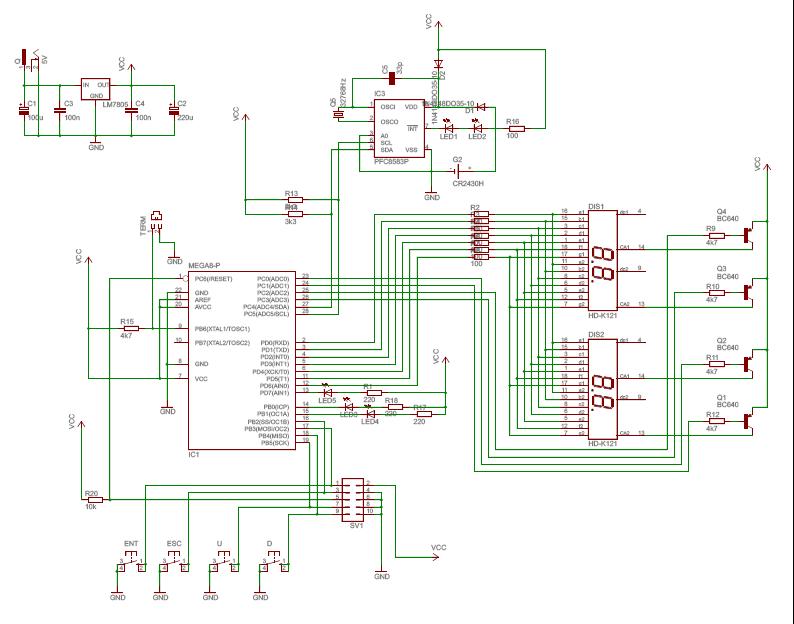

    Witam. Jestem w trakcie budowania wskaźnika temperatury i napięcia do motocykla. Wygląda to mniej więcej tak:
    Jako że czujnik ma logarytmiczną charakterystykę, postanowiłem po prostu ręcznie zbadać wartość ADC dla danej temperatury. Wyglądało to tak:
    [Bascom] ADC i logarytmiczny czujnik - za dużo rekordów.
    Wszystko jest fajnie tylko że mam teraz w programie 104 ify - od 16 stopni do 120. Mniej więcej do 60 stopni wszystko się udaje. Potem już tylko błąd że za mało pamięci.
    Czy ratuje mnie tylko procek o większej pamięci? Czy da się to jakoś zoptymalizować?
    Schemat i program wygląda tak:

  • #2 9119106
    xamrex
    Może na select Case zajmowało by to mniej
    Select Case X                                               'wartości temperatury od ADC
    Case 895 To 889
    X = 16
    Case 890 To 884
    X = 17
    end select
  • #3 9119209
    kaytec
    Jutro spróbuję przekompilować tak jak mówisz. Na razie poratowałem się Atmegą168.
  • #4 9119238
    asembler
    Poziom 32  
    JA bym te wartosci umieścił we flashu procesora jako tablice i przeszukiwał króciutkim programikiem.

    piotrva
    Wczuć to do tablicy po pierwsze, po drugie tablicę możesz dać do eeprom zamiast do pamięci flash

    asembler
    Poziom 32  
    Po trzecie patrząc na wartosci to faktycznie mozna to zrobic za pomocą kilku ifów bez tablicy nawet.
  • #9 9119614
    xamrex
    Zainteresowała mnie ta tablica.
    W jaki sposób można to zrobić?
  • #10 9119658
    kaytec
    Dzięki za wszystkie porady, niestety poza tą z case' m to nie mam pojęcia "jak to napisać".
  • #11 9119686
  • #12 9119738
    xamrex
    Atom1477, napisz może w jaki sposób można umieścić to do tablicy, gdyż zarówno autor tematu jak i ja chcielibyśmy się tego dowiedzieć.
  • #13 9120471
    asembler
    Poziom 32  
    atom1477 napisał:
    asembler napisał:
    No tak ale 105B to zdecydowanie troszke mniej niz 1024B
    A obsługa tego? Nie zajmie chyba 0B (to wyszukiwanie)?
    Nie wiem ile w BAscomie ale w ASm góra 40 bajtów.
  • #14 9120785
    xamrex
    Ludzie....
    Nie sprzeczajcie się może ile co będzie zajmowało, tylko napiszcie jak to zrobić na tablicach.
    #15 9120889
  • #16 9120917
  • #17 9120998
  • #18 9121135
    Serwis1
    Ja się kiedyś bawiłem jakimś KTY81
    I było to coś takiego
    x = Getrc(p1.0) 'odczytaj wartość
    x = x - 4
    x = x \ 8.3
    x = x - 103
    To jest kawałek jakiegoś mojego starego programu, wiem że działało przyzwoicie ale nie pamiętam jaki był czujnik
    Bo wydaje mi sie że lepiej jednak mierzyć oporność tego czujnika
  • #19 9124406
    kaytec
    Czujnik jest podpięty do ADC jako dzielnik napięcia wraz z rezystorem 100Ohm. Przy 120stopniach ma 16Ohm. przy 22 mniej więcej 800Ohm. Podłączony bezpośrednio do 5V.
    Zabieram się za pisanie 1024 lini ;)
    Jeszcze raz dzięki za pomoc. Program zajmuje teraz 19% pamięci atmegi8, a nie 119%
    Gdyby ktoś potrzebował, wrzucam tablice dla motocyklowego czujnika temperatury płynu chłodzącego od Yamaha XTZ 660. Myślę że wiele motocykli ma podobny (16Ω przy 120 stopniach). Do pisania takich długich tablic polecam excela lub podobny program.
    Tablicaadc:
