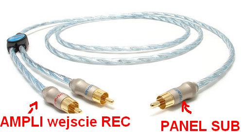

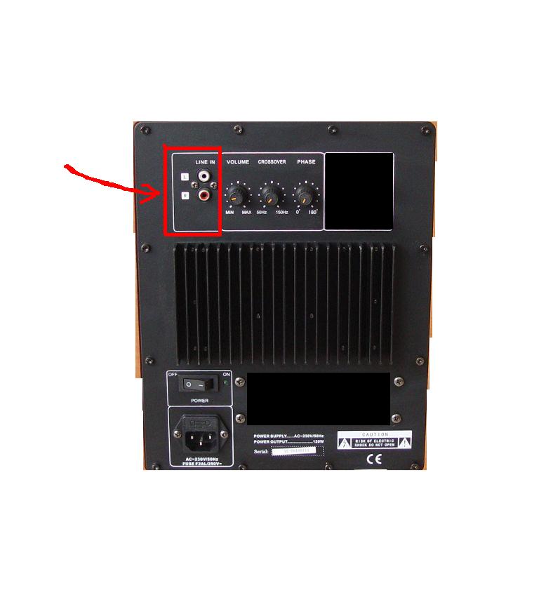

    Witam.Mój problem jest nastepujący.
    Otóż przymierzam się do budowy sub'a ale wiadomo chcę zrobić do niego wzmacniacz aktywny,niestety przeszkodą jest mój amplituner Kenwood'a który nie posiada wyjścia na subwoofer podaje fotkę na wzór jaki to będzie wzmacniacz (chodzi mi o wejście)
    Brak wyjść na subwoofer+podłączenie ampli.
    Wyczytałem gdzieś w sieci bardzo dawno temu,iż można wykonać samemu kabel typu "Y" a mianowicie 1chinch do panelu a z drugiej strony 2 chinche ale gdzie mam wpiąć te 2 chinche? na ampli mam wyjścia CD/AUX/TAPE1/TAPE2/PHONO..
    ale patrząc z drugiej strony logicznie to jak wepne te 2 chinche w AUX to nic mi nieda,ponieważ niebedę mógł nawet podpiąć tego jackiem do kompa.
    Bardzo proszę aby mądre głowy tu na forum coś mi poradziły.

    Od Kenwooda bierzesz sygnał z jednego z wyjść na kolumny, Podłączasz przewody (+ i -) pod wejście From Receiver, i chodzi.

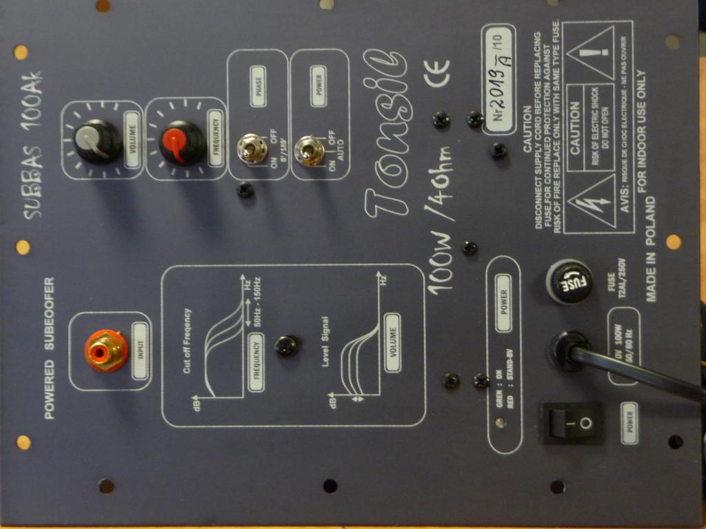

    Witam i przepraszam ale wprowadziłem Cię w błąd (tym obrazkiem na górze),ponieważ na panelu nie będzie wejść na te terminale tylko będzie coś takiego.
  • #8 9121125
    karol22m
    W linku nic nie ma :)
  • #9 9121228
    Tomas001
    Karol tak czy siak.. sprawa nadal nie rozwiązana..
    napisałeś tak:
    Masz wyjścia na chinch do kolumn?
    Nie da się już prościej napisać:
    Odepnij przewody od kolumny i podłącz je pod to wejście From Receiver przy panelu i po sprawie.
    w panelu niebede mial tych koncowek do podlaczenia kolumn ;) będzie tylko sygnał SUB IN i tyle.. + regulacje wszelakiej maści :D

    A nie masz przypadkiem we wzmacniaczu wyjścia REC OUT ?
    Tego wyjścia również możesz użyć do podłączenia subwoofera.
  • #16 9124691
    Tomas001

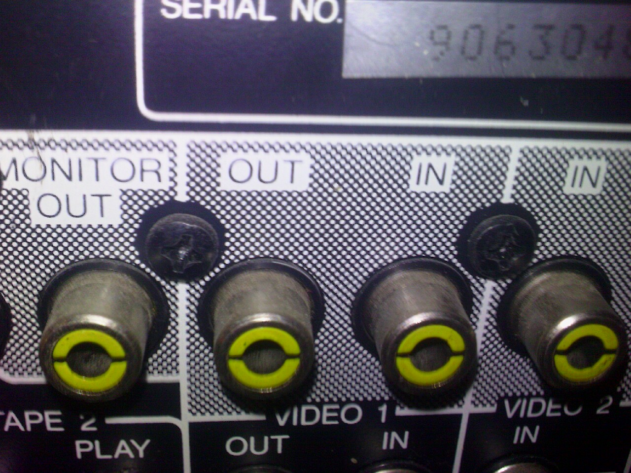

    u mnie wygląda to następująco.. tył ampli
    #17 9124724
    exik
    Poziom 25  
    Ok, więc jak najbardziej możesz podłączyć subwoofer pod wyjście REC.
    Musisz tylko na przednim panelu wybrać opcję dla REC pod które WEJŚCIE masz podłączony sygnał..
  • #18 9124746
    Tomas001
    Tylko zastanawia mnie czy niebędzie żadnych szumów,szmerów i czy wpłynie to dużo na jakość odbioru z subwoofera.
    co do panela w subie to wyjdzie z niego 1 chinch.. więc muszę kupić kabel typu "Y" zgadza sie?
    #19 9124755
    exik
    Poziom 25  
    Dokładnie taki kabel potrzebujesz..
    Nie będzie żadnych szumów, absolutnie. To jest ZWYKŁE wyjście liniowe.

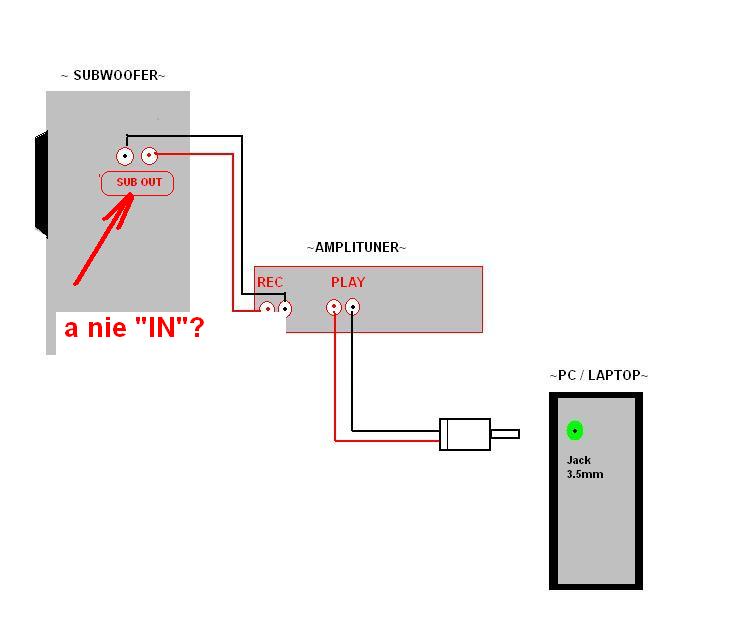

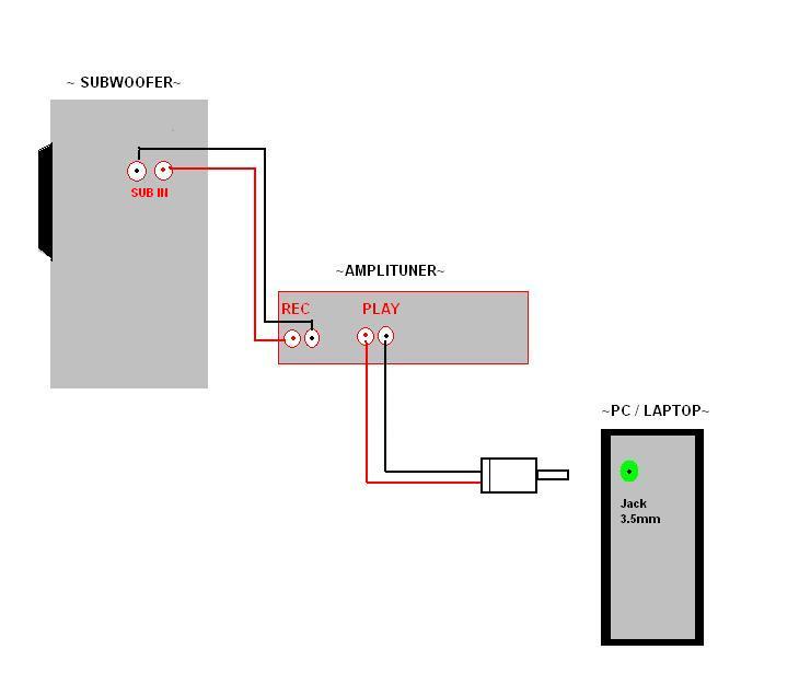

    Wrzucam zdjęcie moje autorstwa dla potomnych,żeby nie pisali nowego tematu tylko sobie zobaczyli na ten rysunek "jak podłączyć subwoofer nie mając wyjścia w ampli" :)
    #23 9174125
  • #24 9174743
    Tomas001
    Fakt,mój błąd.SUB IN a na ampli REC "OUT"
  • #25 9224904
    Tomas001
    Odświeżam.
    Niestety ale po podłączeniu wszystkiego wg.schematu niestety potencjometr nie reaguje na panelu.

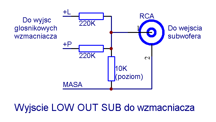

    #26 9234860
    #27 9236253
    zulusj23
    Poziom 25  
    najprostszą z możliwych metod będzie to:
    Rezystory zmieścisz we wtyczce chinch wpinanej do panela subwoofera. I będziesz miał na wejściu sygnał zależny od położenia potencjometru głośności.
    Pozdrawiam,
    Jacek ZIeliński
