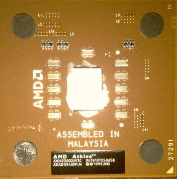

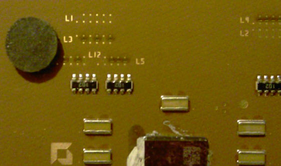

    Dokładnie tak jak napisał robokop. W procesie produkcyjnym AMD produkowała procesory odblokowane po testach sprawdzających przecinano mostki laserem tak, aby utrwalić jego parametry na stałe blokując użytkownikowi możliwość zmian. Zdarzało się nie raz, że procesor mógł pracować z częstotliwością np. 2200Mhz, ale na rynku nie było zapotrzebowania na taki procesor, więc robiono z niego łatwiej sprzedawany procesor o częstotliwości 1500Mhz. Więc sprytni użytkownicy szybko odkryli sposób przeróbki takiego procesora na szybszy. Można też było zamienić Durona w Athlona zmieniając rozmiar pamięci wewnętrznej. W początkowej fazie produkcji zdarzały się duże partie uszkodzonych Athlonów, które reanimowano i zamieniano w Durona przez zablokowanie dostępu do uszkodzonych sekcji procesora. W ten sposób odzyskiwano cześć pieniędzy. Później procesy na tyle ulepszono, że procesory nawet sprawne były sztucznie psute i degradowane do niższej klasy, bo na tanie procesory było akurat zapotrzebowanie rynku. Wystarczyło połączyć przepalone mostki miękkim ołówkiem masz je na zdjęciach oznaczenie L. Głównym składnikiem ołówka jest grafit a ten jak wiadomo dobrze przewodzi prąd i to cała tajemnica.

    A dalej ten ołówek należało zabezpieczyć przed wydmuchaniem np. jakąś taśmą i wtedy było to na stałe (prawie).
    Lepsze metody jednak to drut mod :)

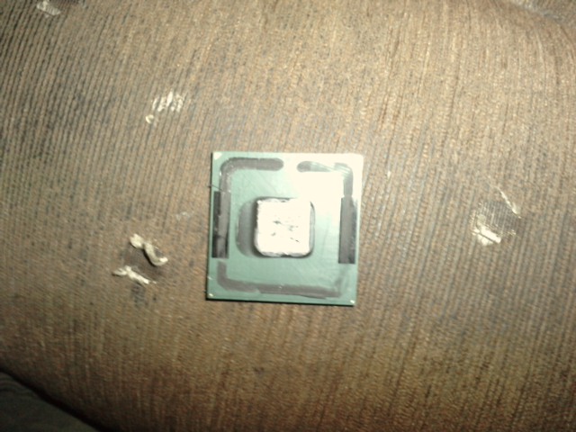

    A tego "knyfa" znacie? P4 ze zdjętym "deklem".
    Overclocking starych procesorów, 'rysowanie' ścieżek
    Kręcił się z nominalnej 2.8 do 3.6 GHz przy standardowym chłodzeniu.
