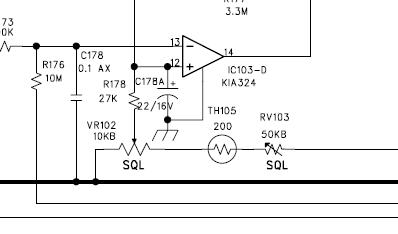

    Jak w temacie,jaki potencjometr powinienem wstawić do regulacji Squelch?
    Pytam ponieważ mam radio z wymontowanym potencjometrem i nie ma głosu,jak mniemam ma to wiele wspólnego ze sobą...
    Potencjometr miał 3 piny.
    Dodam,iż wcześniej radio działało poprawnie...
    Dziękuje oraz pozdrawiam,jay

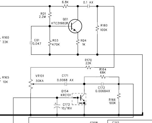

    SQL to :
    Danita 3000 multi/jaki potencjometr do squelch
    10 kB
    Volume to :
    50 kB
    Wartości mogą być +/- :
    SQL 10kB od 5kom do 20kom przy regulacji w RV103.
    Volume 50kB od 10kom do 100kom B (logarytmiczne)
    Głównie pamiętaj tylko o tym, aby pasowały mechanicznie. A same wartości są w sumie - względne- .

    Jeszcze pytanko;
    brak dzwięku może być związany właśnie z brakiem potencjometru sql?
    Pozdrawiam,jay
    TAK. Jeżeli nie masz podłączonego potencjometru (dzielnika napięć na SQL), to SQ jest teraz na maksymalnym napięciu porównania [czyli napięcie odniesienia jest około 10 razy większe od samego progu napięcia SQ w odbiorniku].
    To całkiem normalne zachowanie się radia (odbiornika) - w tym rozwiązaniu elektronicznym. :D
