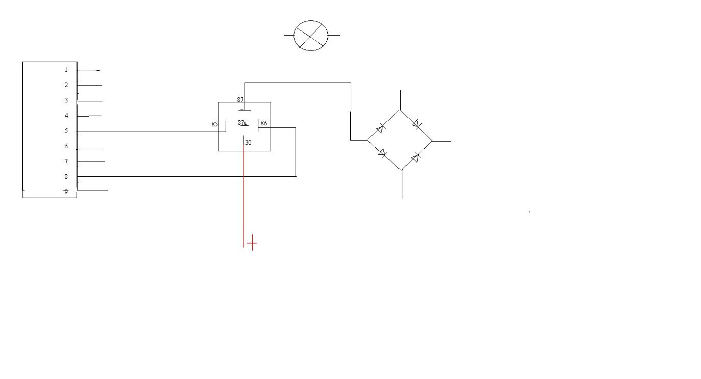

    Witam. Mam peugeota 406 96r. 1.8 16V . Problem , polega na tym ,że przy zam./otw. auta pilotem nie działają kierunkowskazy . Zaznaczę ,iż alarmu nie posiadam. Znalazłem sterownik centralnego zamka, który prawdopodobnie nie posiada wyjścia na kierunki. Oczywiście jest sterowanie otwierania i zamykania auta. Piny 8 i 5 (nry. kabli 6293 i 6292) . Kiedy zamykam auto na jednym pojawia się 12V , na drugim jest 0V . Natomiast po otwarciu na pierwszym jest 0V a na drugim 12V.
    Teraz pytanie jak to podłączyć pod awaryjne, żeby mignęły raz przy zam./otw. samochodu?
    Podejrzewam ,że było by trzeba trochę więcej elektroniki aby przy otwieraniu zamrugały dwa razy.

    Przekaźnik i mostek diodowy na kierunki.

    Wdzięczny bym był za jakiś schemat .. Żeby przy otwarciu mrugał dwa razy to dużo roboty?

    No to już ja nie wiem.Nigdy nie myślałem nad tym.Masz opis nie chce mi się rysować.Przewody co idą od modułu przyłączasz do cewki przekaźnika czyli do numerów 85 i 86 obojętnie jak.Do tych przewodów co idą do siłowników.Co ich opisałeś.Nóżkę 30 do plusa a do nóżki 87 mostek z diód i do kierunków.Diody dajesz zaporowo w kierunku kabli od kierunków.Mam nadzieje,że wiesz jak.Ot cały problem.

    Eh nie do końca rozumiem . jak byś skończył schemat będę wdzieczny

    No prawie dobrze.Tylko odetnij te dwie ostatnie diody i spoko będzie.

    Chyba nie w ten sposób. Potrzebuje pomocy , jestem raczej amatorem

    No prawie dobrze.Jedną diodę podłącz do lewej strony kierunków a drugą do prawej i zrobione.Tylko tych przewodów od siłowników nie przecinaj tylko się w nie wepnij.

    Tylko jeden warunek: na jak długo pojawiają sie te 12v na przemian , chwilowo , czy na stałe? Gdy to ostanie to kierunki będą świecić non stop.

    A widziałeś by na siłowniki szło napięcie na stałe???????????jak tak to weź papierosa i przypal sobie od płonącego siłownika :D :D :D
    Robiłem już tak dziesiątki razy i jest dobrze.Tylko to mignięcie kierunków nie będzie za długie ale będzie widoczne.

    Chodzi o to ,że właśnie to napięcie jest stałe i wcześniej myślałem, że trzeba jakiś czasowy przekaźnik wpiąć.. Centralny sterowany jest masa.

    Jak to stałe??Znajdź przewody wykonawcze do siłowników.Znalazłeś może sterujące do zamykania i otwierania zamka.Znajdź wykonawcze na których zmienia sie na chwilę z masy na plus.
