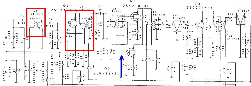

    L3 to I mieszacz odbiornika a L4 to II mieszacz odbiornika.
    Bardzo słaby odbór Johnny II ASC
    To co opisujesz, to może być :
    - w I mieszaczu odbiornika, za mały sygnał z VCO (zaznaczyłem na niebiesko)
    - we wzmacniaczu wejściowym odbiornika (zaznaczyłem na czerwono) . Dość często ulega zniszczeniu L1 (rozwarciu elektrycznym) w uzwojeniu pierwotnym i/lub wtórnym oraz kondensatory C2.
    Sprawdziłem wszystkie filtry (cewki) testem ciągłości żadna nie ma przerwy.
    Sprawdź czy i jakie są napięcia na D1 i D2 (ARW i blokada przy TX).

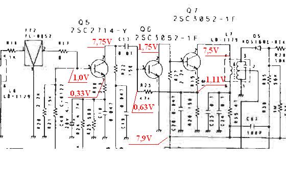

    Jakby co - tu masz jakie powinny być napięcia na wzm. II p.cz. odbiornika.

    Pamiętaj, że Bardzo Częstą usterką w tego typu radiach są psujące się filtry ceramiczne na 455kHz .
    Dlatego podałem na drugim zdjęciu - jakie powinny być napięcia - , ponieważ filtr ten zwiera się na wyjściu co powoduje zmniejszenie się napięcia na 1-szej bazie TR .
    Poprawka - w tym modelu filtr jest na Q6 .
