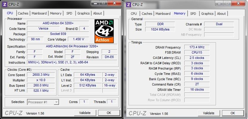

    Następnie zacząłem sprawdzać procesor, HT dalej 400MHz dzielnik CPU na x10 i pamięć na 133MHz udało mi się uzyskać 2,6GHz przy napięciu 1,45 w miarę stabilnie ponieważ czasochłonnych testów jeszcze nie przeprowadziłem *tylko SuperPI 4M. Procesor w stresie pokazuje około 50C czy to nie za dużo?
    Oto wyniki:
    Podkręcanie A64 na ASRock 939A785GMH/128M
    Proszę o porady co zrobić dalej aby zwiększyć wydajność, jednak napięcia nie chce już podnosić ponieważ nie mam odpowiedniego chłodzenia a wymiana nie wchodzi w grę, jedynie co to może dokupię duży wentylator ssący do obudowy, bo nie posiadam żadnego.
