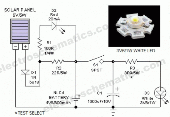

  • Przenośna latarnia słoneczna Ta przenośna latarnia słoneczna używa powszechnie dostępnych paneli słonecznych o napięciu 6V i mocy 5W. Przy pomocy takich paneli fotowoltaicznych można skonstruować ekonomiczną, prostą, ale efektywną i prawdziwie przenośną latarnię słoneczną. Drugim bardzo ważnym elementem latarni jest biała dioda LED o dużej mocy (1W).
    Gdy panel słoneczny jest wystawiony na działanie światła słonecznego, to napięcie 9V które jest dostępne z panelu może być użyte do ładowania baterii akumulatorów Ni-Cd 4.8V 600 mAh. Czerwona dioda LED (D2) wspomagana przez rezystor R1 działa jako wskaźnik procesu ładowania. Rezystor R2 ogranicza prąd ładowania do 150 mA.
    Przyjmując, że słoneczna część dnia trwa około 4-5 godzin, to panel słoneczny (prąd ładowania 150 mA ograniczany przez rezystor R2) “wpompuje” około 600-750 mAh do baterii akumulatorów. Gdy wyłącznik zasilania jest włączony, to napięcie stałe z baterii akumulatorów Ni-Cd jest doprowadzone do białej diody LED (D3). Rezystor R3 ogranicza prąd pobierany przez diodę LED. Kondensator C1 spełnia rolę bufora.
    Uwaga: jeżeli będzie to niezbędne, to po zmontowaniu układu należy zmienić nieco wartości.

    web69
    Poziom 33  
    Projekt conajmniej niedopracowany. Panel o mocy 5W a prąd ładowania 150mA? Ładowanie NI-CD to 30% energii w ciepło pójdzie, a zasilanie diody 1W przez rezystor to już bezmyślność... Fakt projekt prosty, ale niewiele bardziej skomplikowany to LI-Ion + pwm + led

    androot
    logos2000 napisał:
    Co to za projekty kiedy takie lampki w sklepach stoja po 9 zł, to sam panel słoneczny drożej wyjdzie...
    Jesteś pewny co do tego, że tam też montują 1W diody?
    Projekt niedopracowany. Po co ograniczać prąd ładowania skoro ogniwa mają dużą rezystancję wewnętrzną (szczególnie gdy nagrzeją się od słońca). Prąd ładowania przy tak małym ogniwie fotowoltaicznym z pewnością nie będzie morderczy dla akumulatorków.
    Lepsze byłyby Li-Ion i zasilanie LED'a poprzez odpowiednią przetwornicę - driver.

    janchar
    Coś nie tak z tym schematem. Rozumie, że jak zrobi się ciemno, to trzeba ten swith przełączyć i następnie co jakiś czas badać, czy akumulator jeszcze jest naładowany. Około godziny 2 lub 3 nad ranem należy swith spowrotem wyłączyć, żeby nadmiernie nie rozładować akumulatora. Pozdrawiam nocnych marków.
