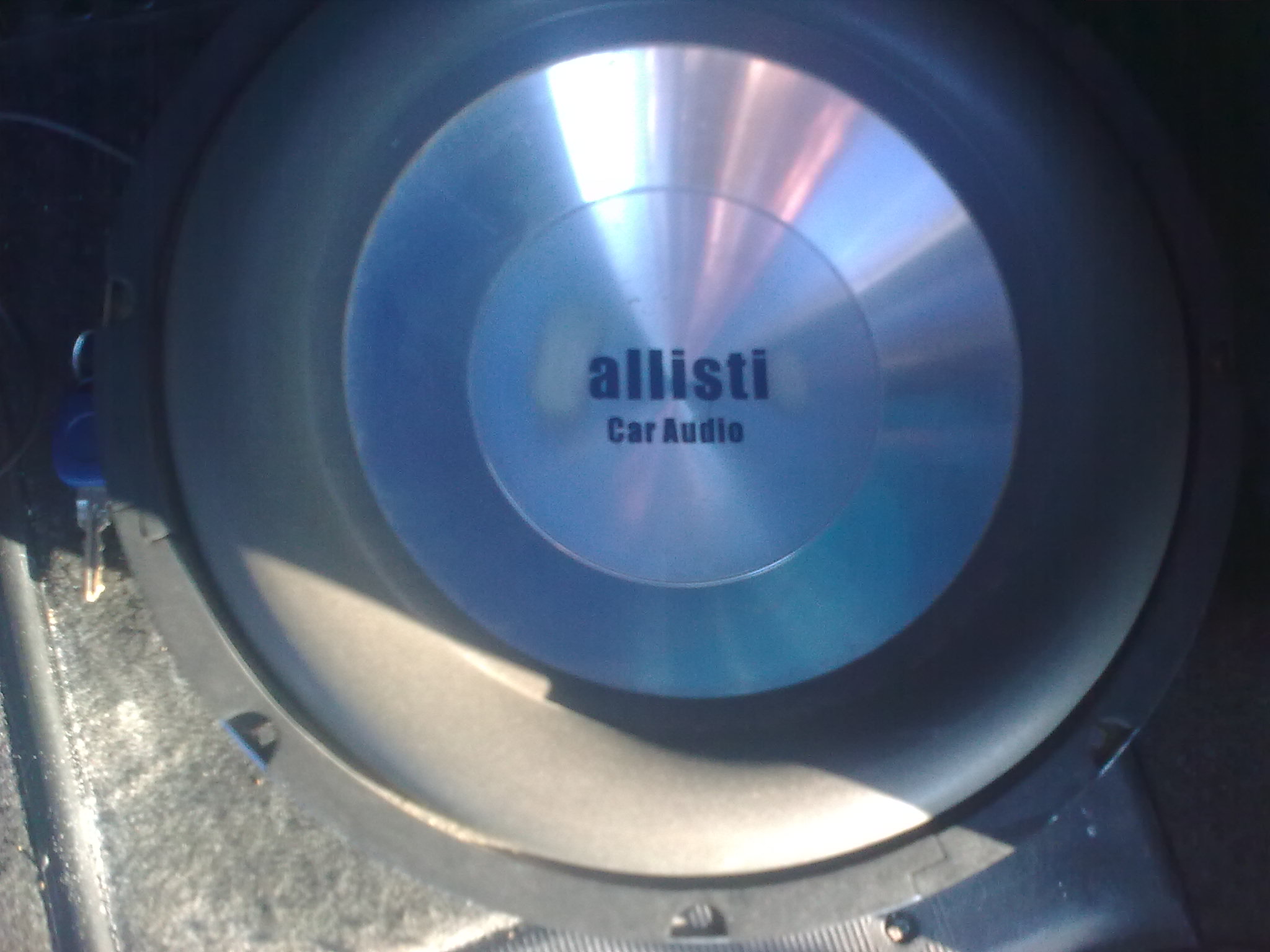

Co To za głośnik i jaka obudowa?
karaś15 09 Lut 2011 09:37 1678 6
    #2 9126676
    kamil907
    Nie wiem dlaczego masz wytarte dwie litery, jest to Ballistic CarAudio, ale szczerze mówiąc nie mam pojęcia czyjej to jest produkcji i czego można się spodziewać. Z tego co wiem ma podobno 350W RMS i na tym kończy się moja wiedza.
  • #3 9127849
    ogur3k
    Poziom 33  
    Bez danych nic nie wymyślisz, możesz zerżnąć fabryczną konstrukcje z tym głośnikiem, albo wsadzić w jakąś tam obudowę i cieszyć się że gra.
  • #4 9128697
    kamil907
    Skrzyni BR do niego odpowiedniej nie zrobisz. Pozostaje zamknięta bo jest w miarę uniwersalna, litraż najlepiej 25-30l i powinno być OK.
  • #5 9129142

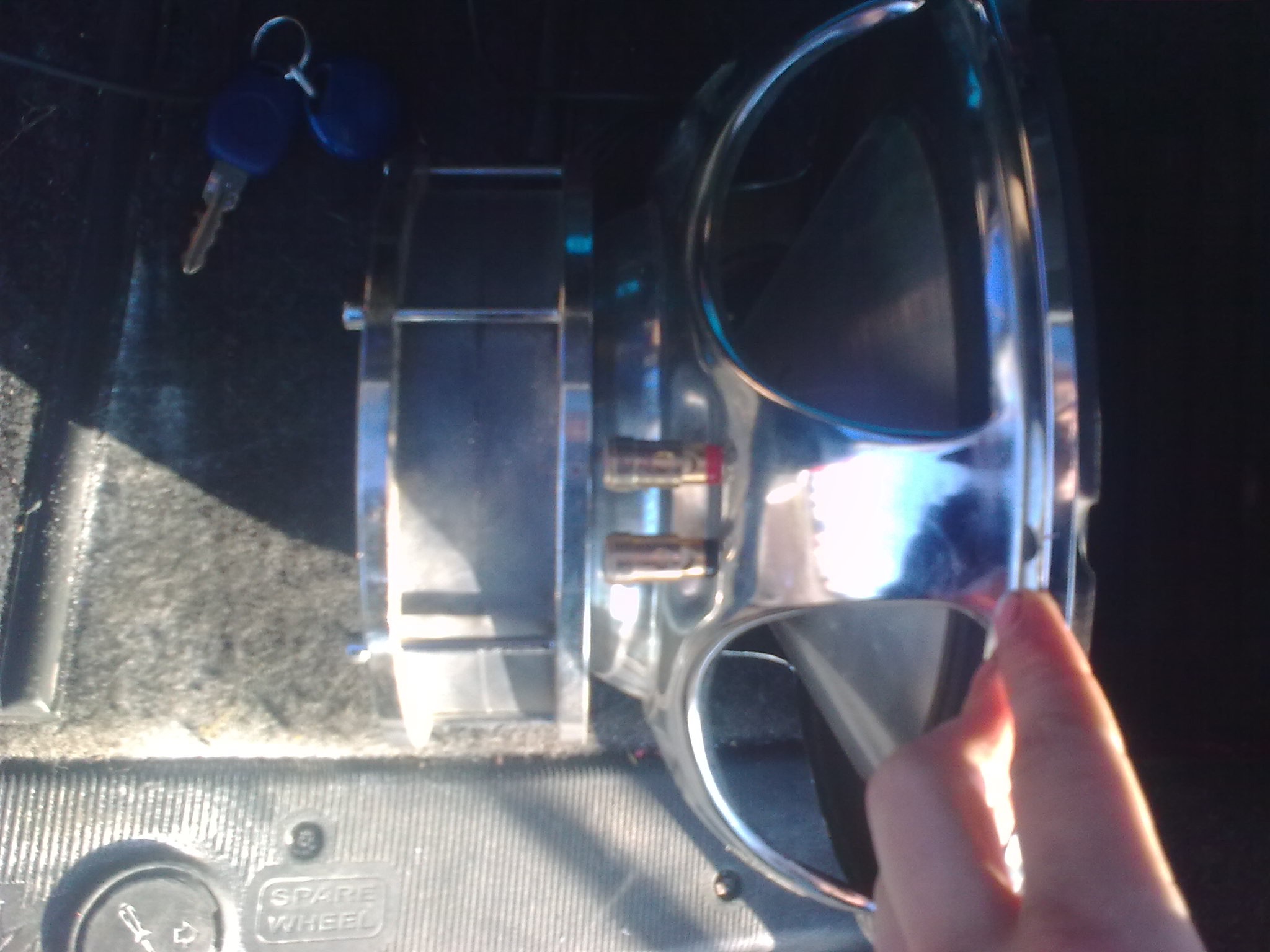

    karaś15
    zerżną fabryczną konstrukcje;/ i tu zaczynają sie problemy. Nigdzie nie ma ile ma objętości ani wymiarów skrzyni;/ teraz mam go w obudowie z blaupunkta GTb 1200 SC i w tym dwa bassrefleksy ale powiększałem je i dalej słychać takie świsty. Czy to wina że za krótki bassrefleks?
  • #6 9130095
    kamil907
    To wina zbyt małej skrzyni jak na BR. Na BR tak zupełnie na oko skrzynia do tego suba powinna być pewnie ze 2-3 razy większa. Poza tym bez znajomości parametrów głośnika nierealne jest zbudowanie i zestrojenie skrzyni BR. Dlatego pozostaje ci tylko skrzynka zamknięta którą można w ostateczności dobrać na oko.
