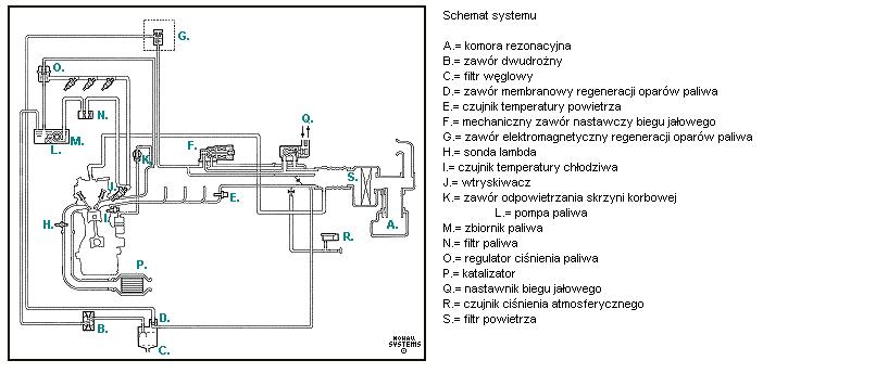

    Silnik honda jak w tytule. Poszarpuje w granicy 1500 do 2100 obr/min. Bardzo czuły na pedał gazu. Zwiększone spalanie. Tematy istnieją na forum lecz nie rozwiązane. Proszę o pomoc.

    Przepustnica rozebrana na czynniki, wymyta, poskładana i wyregulowana. Sprawdzone na ciągłość sygnału: czujnik położenia przepustnicy, map-sensor. Czujnik temp. silnika sprawny. Świece, kable i kopułka z palcem nowe. W tym silniku istnieje nastawnik i regulator biegu jałowego, obstawiam na któryś z nich. Podepnę oscyloskop pod map-sensor i podczas jazdy gdy poszarpuje sprawdzę co się dzieje z podciśnieniem. Da to odpowiedz czy to uszkodzenie obejmuje nastawnik albo regulator biegu jałowego?
