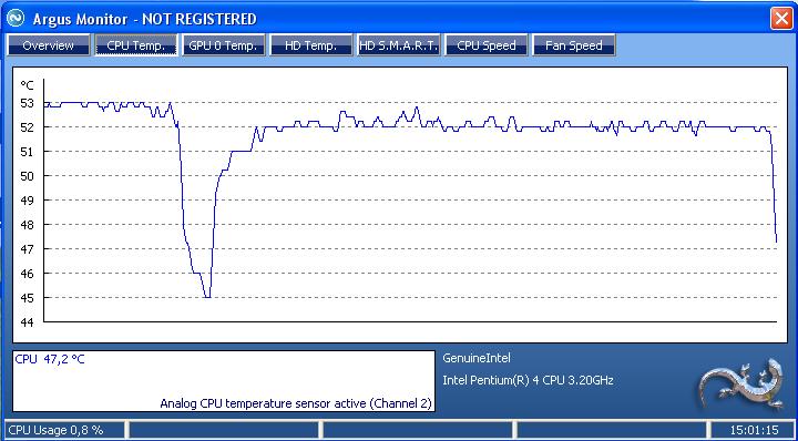

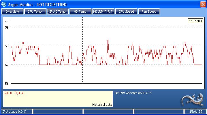

  • #15 9150388
    maateoo18
    Ściągnąłem program do diagnostyki temperatury i proszę was o opinie na ten temat. Komputer był w małym stresie (fifa 09). Grafika ma chłodzenie pasywne, procesor aktywne.
    Nie wymieniałem jeszcze nic z chłodzenia, ale wydaje mi sie ze nie jest ona jakas awaryjnie wysoka. Te dołki w temperaturze procesora to chwile gdy gra była pauzowana i minimalizowana.
    Prędkość wentylatorka na procesorze podczas stresu wynosiła 4200obr, ale mogę ją regulować. Co radzicie? Zwolnić ten wiatraczek czy zostawić na auto?

    marp80
    Kolego nie baw się wiatrakiem bo pujdzie z dymem procesor zostaw na auto u mnie na tym procku jak załozyłem wentylator na ninje miał w stresie 50,5 stopnia (użycie procesora 98%) a wiatrak kręcił się 998 rpm. Zostaw na auto i nic nie grzeb szkoda procka.

    Założyłem AAB Cooling Silent Pipe P1 bez większego problemu. Teraz w stresie temperatura CPU nie przekracza 48 stopni, a że stresowany jest rzadko to przeważnie pracuje cichutko (ledwo go słychać) przy 39 stopniach.
