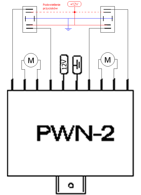

    Witam. Mam pytanie dotyczące podłączenia sterownika szyb PWN-2. Poprzedni właściciel samochodu grzebał w elektryce co spowodowało że szyby nie działają.
    schemat na sterowniku wyglada tak:
    Jak podłączyć sterownik szyb elektrycznych PWN-2
    Czy mógł by mi ktoś łopatologicznie w paincie rozrysować jak mam podłączyć do tego sterownika przyciski do sterowania i silniki. Dodam ze nie jest to instalacja fabryczna tylko dorobiona do samochodu który kiedyś miał szyby opuszczane korbką
    PS. Co na schemacie oznaczają te "X"? Z powodu braku wiedzy co owe x oznaczają nie mam koncepcji jak by to podłączyć.

    "X" to miejsce gdzie masz przeciąć kabel z istniejące instalacji i podpiąć sterownik, przyciski góra dół masz oznaczone strzałkami, silniki narysowane w dzrzwiach.

    hmm czyli jednak podświadomie myślałem w dobra stronę, gdy podłącze silnik przykładowo na 2 i 3 konektor to podając bezpośrednio 12v na konektor 1 powinno mi zacząć opuszczać/podnosić szybę? Pytam bo tak się nie działo, podłączałem to tak ze silnik na 2,3 konektor potem na 1 i 4 przełącznik i do przełącznika doprowadzałem na wspólny konektor zarówno +12V jak i mase, a szybki dalej staly w miejscu. Ktoś wie co dalej z tym fantem?

    Silnik dostaje masę z przełącznika, więc nie jest tak, że jak podasz na pin 1 sterownika + to ruszy, bo musi mieć masę na 4
    Przy próbach i kombinacjach mogłeś popalić ścieżki w serowniku, więc wypadało by go rozebrać i zaglądnąć do środka

    Hej, uporałem się z problemem, poniżej przedstawiam rysunek jak ja to podłączyłem może przyda się komuś w przyszłości
