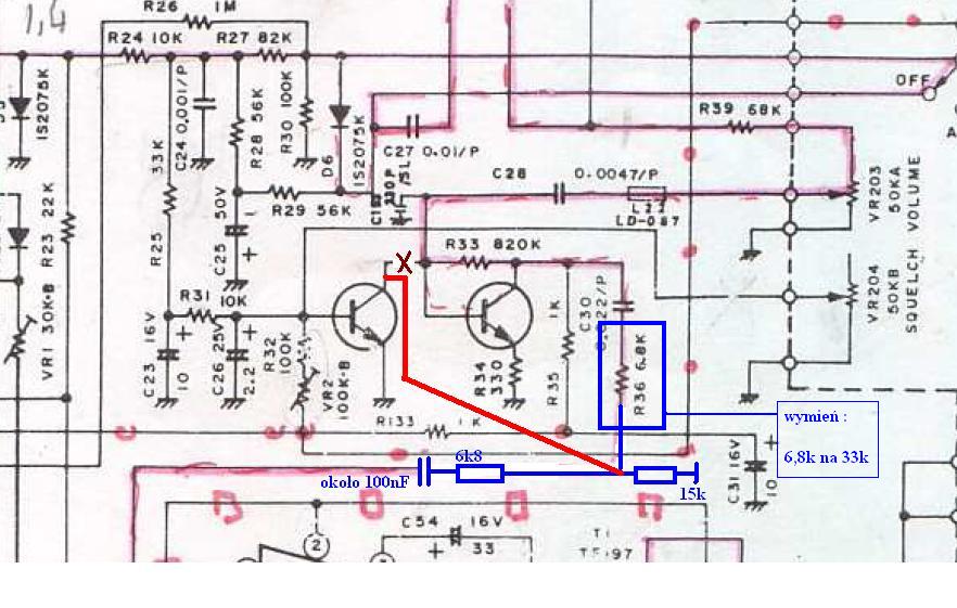

    SP5ANJ
    Spoczywaj w Pokoju
    adamekm13 napisał:
    Podałem sygnał z 6 nogi IC2 na wzmacniacz w mini wieży i co się okazało ? nadal puka.
    I powinno pukać.

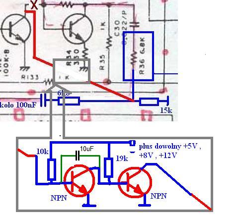

    Pukanie bierze się z tranzystora (przedwzmacniacza m.cz. RX-a) i trzeba go oszukać.
    Przecież tranzystor klucz SQ w momencie zablokowania m.cz. (SQ ON) rozrównoważa stany napięć na kolektorze przedwzmacniacza od plusa do stanu zrównoważenia .
    I tu należy szukać przyczyny tego Pukania.
    Aby oszukać układ przedwzmacniacza, należy go zostawić w spokoju i nie męczyć a sam układ kluczowania SQ, przenieść w inne miejsce.
    Gdzie przenieść i jak - tu pokazałem :

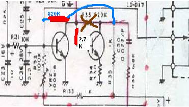

    #10 9154105
    gregorio27
    To może jeszcze tak, podobnie jak w C19
    President J.F.K 1 - "pukający" SQ
    Ewentualnie gdyby za bardzo wyciszyło Vol. ten 2,7K mniejszy

    #12 9156309
    SP5ANJ
    Spoczywaj w Pokoju
    adamekm13 napisał:
    ... ale coś nie halo. SQ jak niby zamknę to tylko się trochę ścisza ale nadal słychać.
    No to jeszcze pokombinujemy.
    Dwa wyjścia :
    1. wymiana opornika na większą wartość - aby powstało większe tłumienie klucza tranzystorowego.
    Od strony kolektora wzm. opornik 6k8 wymień na np. 33k .

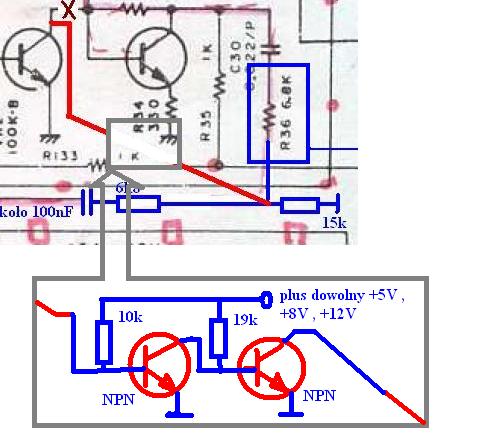

    2. Dodatkowy klucz nie odwracający fazę. Lepszy przy zamykaniu się SQ.
  • #13 9156717
    adamekm13
    Zmiana prawie niezauważalna ... Sq nie zamyka się od razu tylko trzeba sporo podnieść jak już dokręcę żeby się zamkną (a właściwie ściszył ) to trzeba wysokiego sygnału aby się otworzył. Zamknę na 3 esy to otworzy się na 8,9esów. Chyba nic z tego nie będzie. Może coś dobudować na jakimś scalaku, chętnie to zrobię - tylko żeby zadziałało dobrze by było. :?
    #14 9156755
    SP5ANJ
    Spoczywaj w Pokoju
    Dodałem następną modyfikacje w poście wyżej.

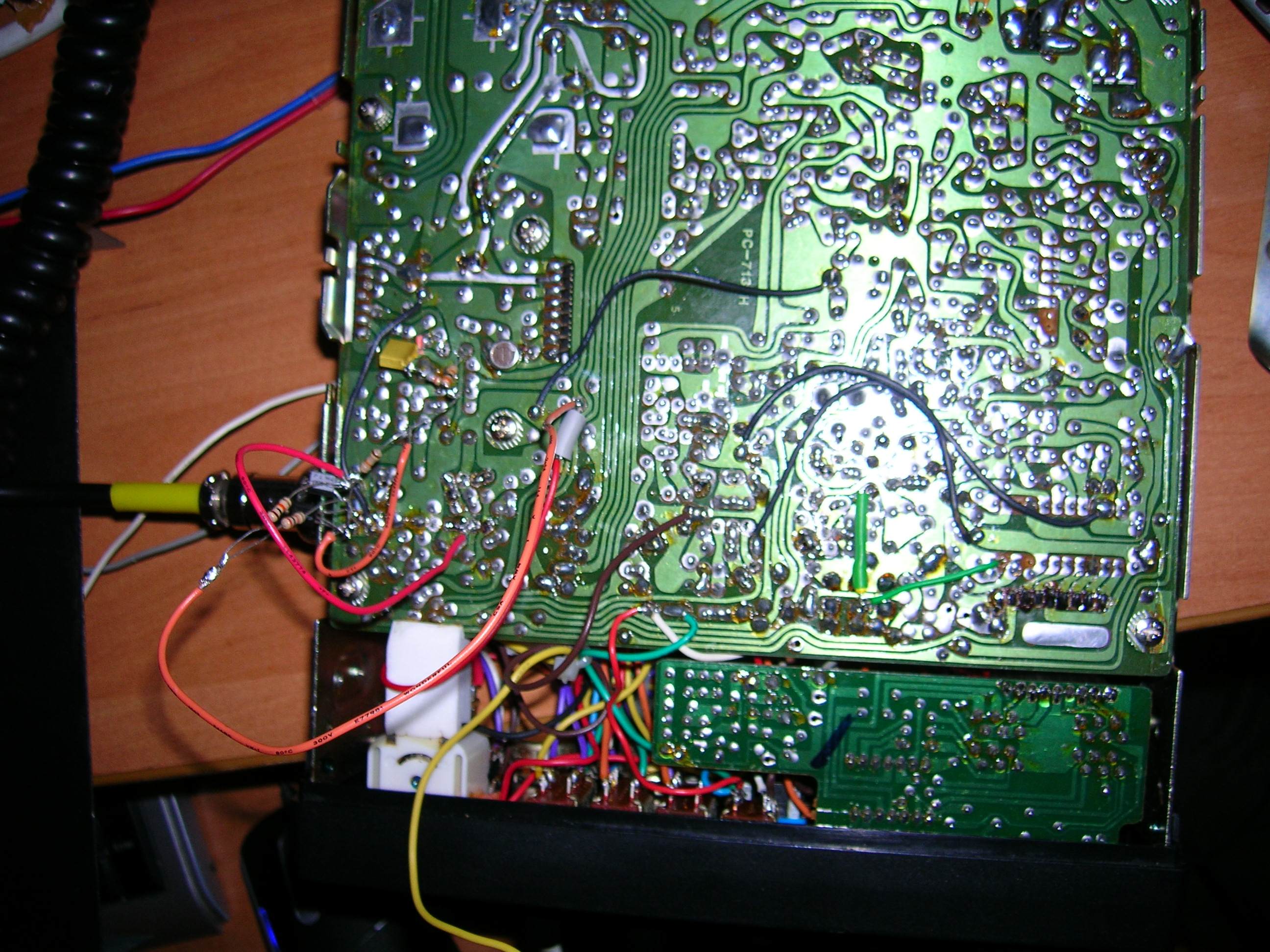

  • #15 9157361
    adamekm13
    SP5ANJ SQ działa i to bardzo dobrze :D. SP5ANJ bardzo dziękuje za pomoc i rozwiązanie mojego problemu. Na razie tak wygląda plac boju ale będzie to zrobione jak należy. Jeszcze raz dziękuje !

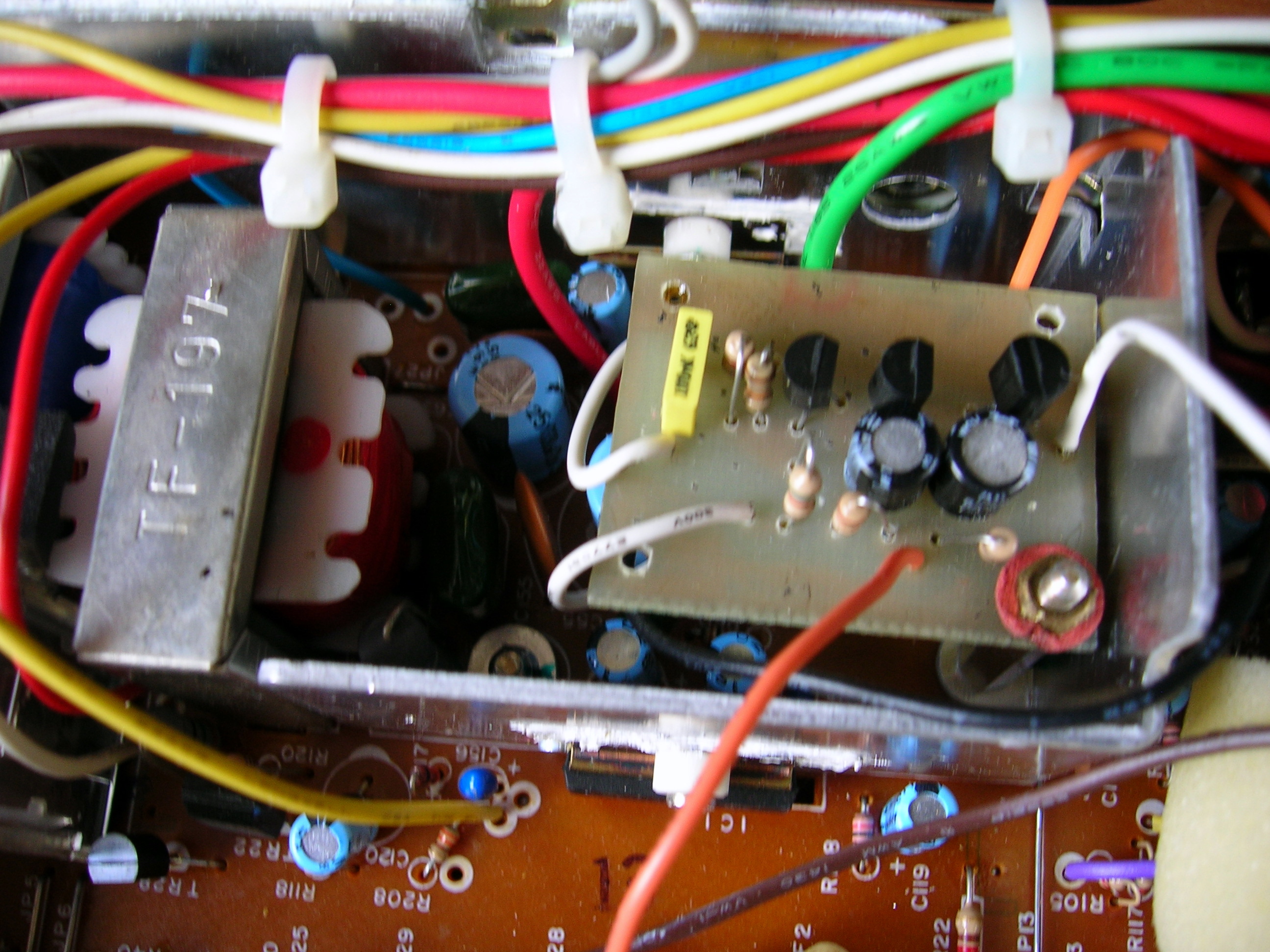

    Tak sobie myślę żeby tranzystor TR2 na wejściu wymienić na coś lepszego i TR3 mieszacz też mam pod ręką 2SC3355 zaraz to podmienię - myślę że to dobry pomysł.
    Może jeszcze podmienić D5 na np. 1N6263 ? Co o tym myślicie ?
    SP5ANJ jeszcze raz DZIĘKUJE i POZDRAWIAM

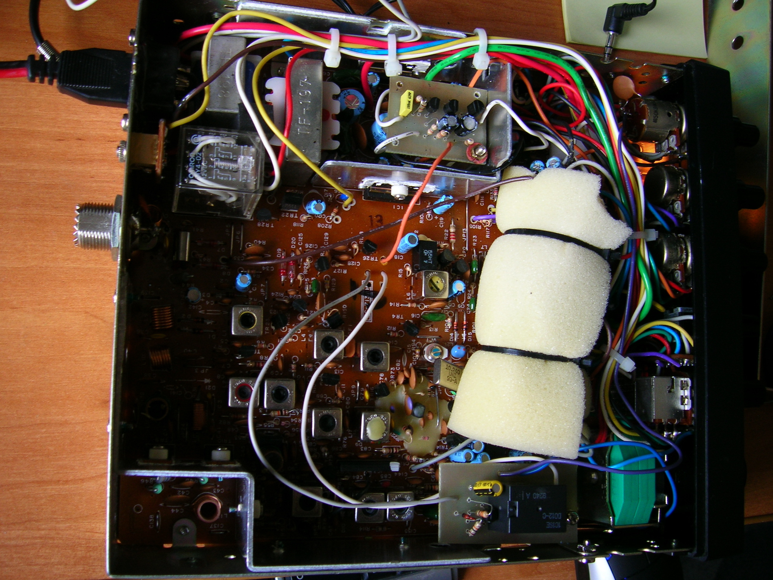

    Wymieniłem te 2 tranzystory dostroiłem L1 i L2 i wymieniłem D5.
    Sygnał z generatora 5 esów - po wymianie 6,7 esów czyli miało to sens.
    SQ jeszcze odrobinę był słyszalny dołożyłem (doświadczalnie) kondensator 10uf, pukania już nie słychać w ogóle i szarpanie SQ też już nie występuje.
    Już jest zrobione jak należy.
    Oto efekt końcowy:
    President J.F.K 1 - "pukający" SQ President J.F.K 1 - "pukający" SQ
    ostatecznie dołożony kondensator to 22uf.
