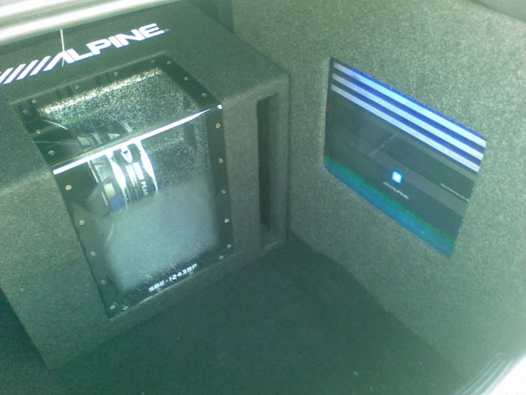

    Mam problem, który może się wydawać banalny, a mianowicie nie mam pomysłu gdzie najlepiej w Sharanie zamontować wzmacniacz i kondensator. Niby duże auto ale... Może ktoś z Was ma zamontowany taki komplet i mógłby mi pomóc albo przesłać jakieś fotki.
    Z góry dzięki
    Pozdrawiam Red_Jack

    suzuki.gsx
    Nie wiem jak w shareanie z boczkami w bagażniku, ale zawsze da się coś wykombinować.
    Może tak?
    Montaż wzmacniacza w VW Sharan

    Red_Jack
    Zastanawiałem się jeszcze nad zamocowaniem wzmacniacza i kondensatora do skrzyni basowej. Miałbym wtedy możliwość szybkiego wyjęcia kompletu z auta. Ale co w takim przypadku z kondensatorem? Czy trzeba go rozładować przed wyjęciem z auta, a później powtórnie naładować po włożeniu zestawu do auta?
  • #10 9160159
    kamil907
    A jaki to będzie wzmacniacz i jaka skrzynia bo może montowanie kondensatora okaże się zupełnie bezzasadne jak to zwykle bywa.
  • #11 9160825
    Red_Jack
    Wzmacniacz ma moc 2x200W lub 1x300W, a skrzynia basowa 500W
  • #12 9161583
    kamil907
    Więc kondensator jest zupełnie zbędny. Wystarczą odpowiednie przewody zasilające. Sam zasilam więcej W RMS na przewodach 16mm^2 i nie ma żadnych spadków napięcia.
