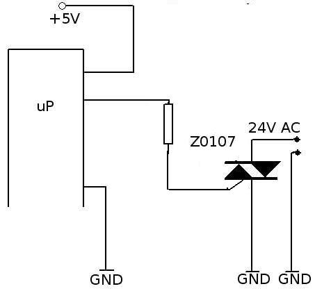

    Potrzebuje wykonać maksymalnie mały sterownik 128 portów
    Załączający cewki 24V AC około 400mA, problem stanowi Optotriak
    którego chcę pominąć. Czy zamieszczony poniżej schemat aplikacji
    będzie działać bezpiecznie dla AVR'a i czy da się tak sterować triakiem.
    W googlach są aplikacje wskazujące ze uP może bezpośrednio z portów
    wyzwalać Bramę triaka przez rezystor, czy to możliwe przy 5V. Triaki mam
    philipsa Z0107 1A.

    Może być problem z wyzwalaniem triaka w takiej konfiguracji. Może zamiast triaka zastosuj jakiś AC Relay na MOSFETach? Wadą jest niestety cena, rzedu kilkunastu złotych, za to całość mieści się w obudowie DIL04.

    Tak to właśnie widziałem. I tu mam ale....
    Czy stanem wysokim załączę go?
    Jeśli podam napięcie stałe, a takie będzie na G
    to czy triak się wyłączy? po zmiennie stanu na niski?
    #5 9131959
    Fredy
    Po co ten kondensator ?
    Jeśli już jest to jak ma się rozładować?
    Triak się wyłączy dopiero przy zerze napięcia zasilania.

    PiotrEtenM500
    Poziom 19  
    Wlaśnie sprawdziłem, da się włączyć, ale nie wyłączyć.
    Sprawdzam na bt136.
    wyłącza można tylko przez odłączenie A1/A2 zresztą jak Atom pisł
    a to chyba nie o to chodzi.

    PiotrEtenM500
    Poziom 19  
    Na A1/A2 podaje napięcie 28V bezpośrednio z transformatora
    Zjawisko jak wyżej, mogę włączyć triaka cewka dostaje napięcie,
    Nanomiast zmian stanu z wysikiego na niski G nie powoduje wyłączenia,
    trak nadal jest otwarty.

    Daj koniecznie rezystor rozładowujący kondensator pomiedzy bramką a masą. Może to być np 10K. Inaczej będzie ci to działać kulawo.

    Ten schemat na poczatku upali od razu port.

    Bez optotriaka, lub co najmniej transoptora, będzie ciężko - potencjały sterujące względem masy najlepiej, gdyby zmieniały swoją polaryzację...
    a niby czemu?
    Owszem aż prosi się o rezystor na bazie ale tak też będzie działać i według mnie nic sie nie stanie.

    Light-I napisał:
    Bez optotriaka będzie ciężko - potencjały sterujące względem masy muszą zmieniać swoją polaryzację...
    Teraz dopiero mówisz?:-) od pięciu lat chodzi mi triak tak sterowany.

    Nawet z rezystorem na bazie jest niepoprawny.
    przeciez ten tranzystor nie ma prawa sie włączyć

    atom1477 napisał:
    1. Polaryzacja wcale nie musi się zmieniać. Zajrzeliście w ogóle do datahseeta?.
    Zaglądałem do BTA16 od ST, ale żadnych szczególnych przebiegów tam nie ma...
    @atom1477: czyli jednak prąd dla przeciwnej polaryzacji jest mniej skuteczny...

    Napiecie dostanie sie poprzez złącze kolektor baza.
    Nie mówiąc o tym że albo port sie upali albo tranzystor zalezy co wygra.

    LordBlick
    Idąc tym tropem, to po co w ogóle tranzystor i 12V ? Przecież to tylko wtórnik emitrowy, więc napięcie na emiterze, w stanie gdy mamy na wyjściu µC stan wysoki, będzie trochę niższe od 5 V...

    atom1477 napisał:
    Jakim cudem?
    Przecież aby włączyc ten tranzystor napiecie na bazie musi byc wieksze o na emiterze o 0.7V. a skor napiecie na emiterze teoretycznie osiągnie 12V to na bazie pojawi si ete 12V. Tak?

    @asembler: to nie PNP, więc złącze kolektor/baza jest spolaryzowane zaporowo (jak dioda odwrotnie do kierunku przewodzenia)... Przyjrzyj się charakterystykom linowym tranzystora w układzie wtórnika emiterowego.
