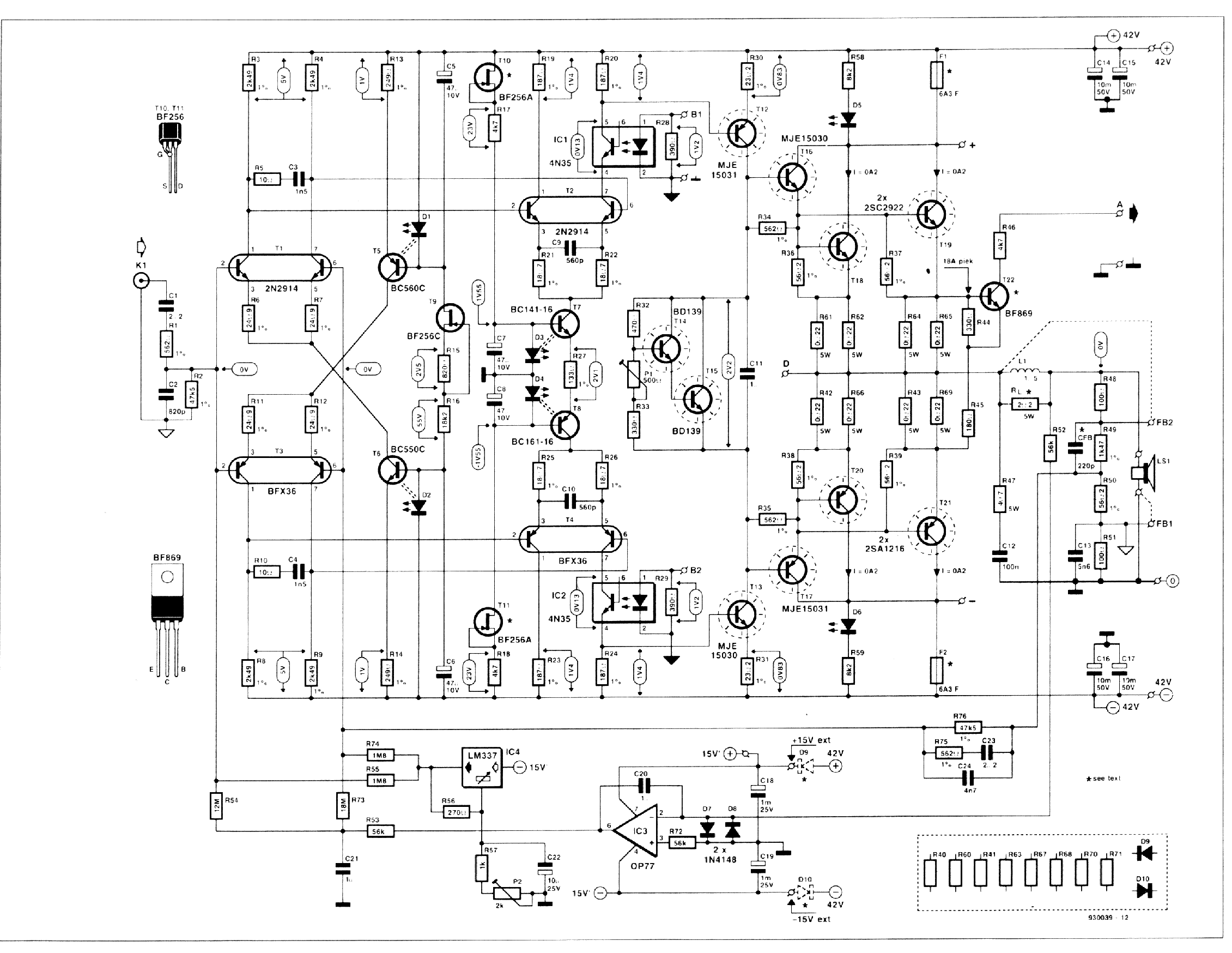

    bardzo nietypowe zastosowanie diod LED //sprzężenie termiczne z tranzystorami??//, i tranzystora JFET...(rezystor nieliniowy?)

    A jak by ktoś chciał opis i rysunki płytek to są w Elektor 6 i 7/94
    Ja się dość często spotykałem się ze sprzężeniem termicznym led-a z tranzystorem i nie tylko we wzmakach

    krzysztof
    jak na hi-endową koncówke mocy (170W) to chyba za niskie zasilanie.
    warto terz sie rozejrzec za dosyć szybkimi odpowiednikami tranzystorów
    mocy w przystępnej cenie, bo te typy to niezły wydatek. w sumie ciekawe
    wyzwanie dla audiokonstruktora, układzik wygląda dośc szybko

    tomahawk_
    hmm +- 42 dla 4 ohm to wystarczająco
