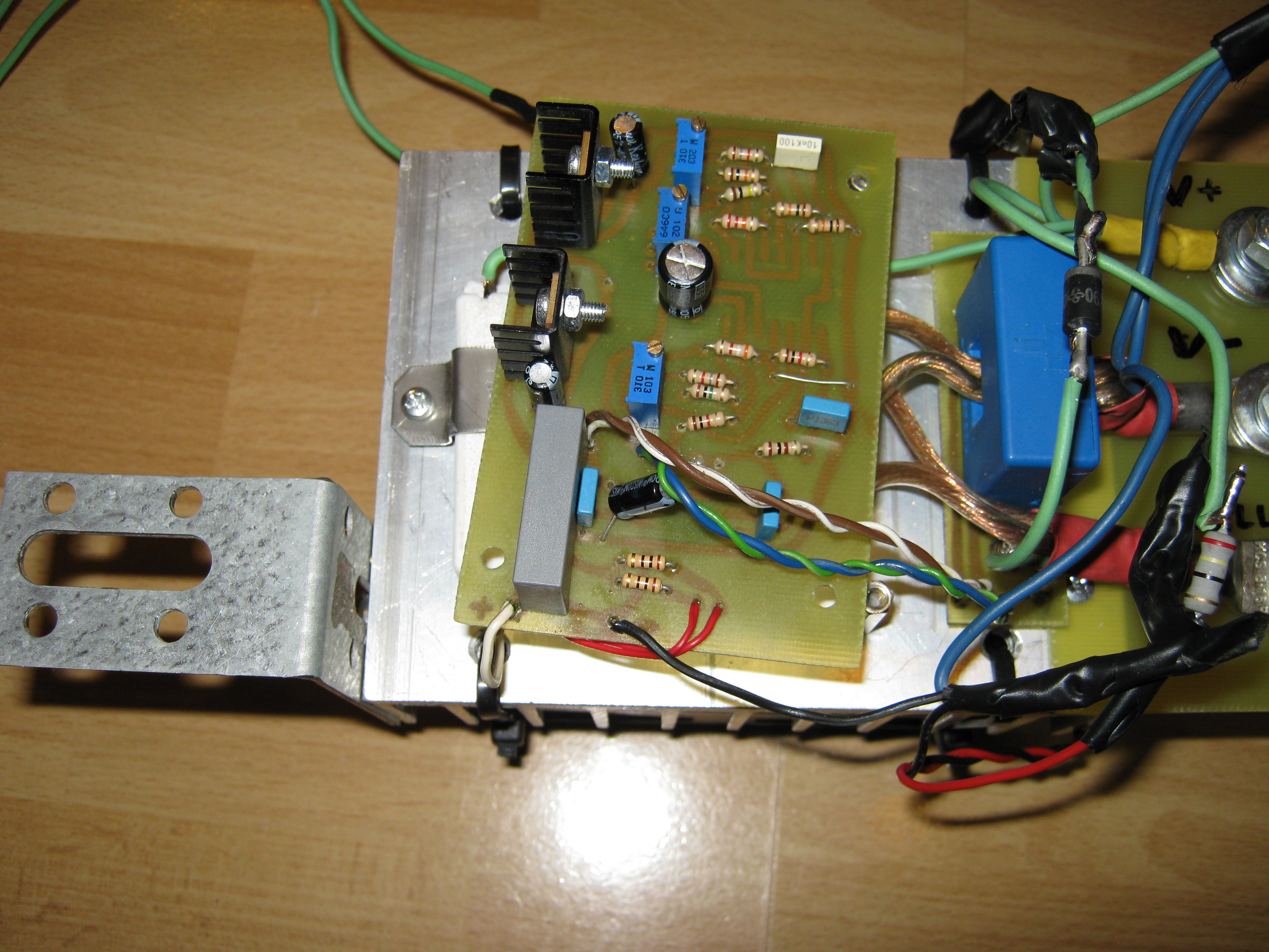

    WITAM
    Mam problem- sąsiad używał regulatora DC ze stabilizacją prądu w HHO.
    Niestety przy zmianie instalacji źle podłączył biegunowość. Regulator dobrze pracował. Użyto do jego wykonania przetwornik LEM, tranzystory IRFP064N,driver chyba TC4426 (chyba TCA4426). Niestety driver oraz układ scalony jest nie do odczytania- zatarto nazwy.
    Problem polega, że nie wiem jaki układ jest użyty jako generator. Proszę o pomoc. Ma regulację częstotliwości, prądu oraz wypełnienia impulsu. Zasilany jest 10v i z nóżki 8 jest wyjście do TC4426.
    Niestety osoba, która go robiła nie chce podać nazwy.
    A 100% ten układ jest uszkodzony.
    Fotki w załączeniu.

    Schemat tak prosty, że można narysować i zrekonstruować, no i dodać zabezpieczenie przed błędnym podłączeniem - ćwiczenie dla młodego elektronika.
    Rozejrzyj się po forach, może znajdziesz układ podobny lub lepszy.
    Dla przykładu podaję:
    http://www.hhocarfuelcell.com/pwm-circuit/constant-current-pwm.php

    Przeszukiwałem całe popołudnie, ale nie zawsze trafia się to co chcemy.
    Dziękuję jest to prawdopodobnie ten układ LM324 . Nie chodzi o nową płytkę tylko naprawę tej płytki. Są tak dziwnie zrobione ścieżki i luty, że ciężko było się połapać.
    Dziękuję Mariusz Raczek za pomoc.
