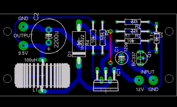

    Zasilacz z którym sprzedawany jest Asus Eee ma na wyjściu 9.5v, 2.315A. Nie ma na rynku stabilizatora przewidzianego dla takiego właśnie napięcia, więc układ musi zostać zaprojektowany w oparciu o stabilizator z możliwością regulacji.
    Zasilacz został zbudowany w oparciu o LM2576 firmy National Semiconductors. Układ ten jest powszechnie dostępny i tani. Cechuje się również niższym napięciem drop-out (~2V) niż wiele innych układów, co jest istotne przy zasilaniu urządzenia z instalacji samochodowej lub z akumulatorów SLA.
    Podstawowym utrudnieniem stosowania LM2576 jest to, ze potrzebny jest względnie duży dławik, co jest spowodowane względnie niską częstotliwością kluczowania. W projekcie zastosowano dławik PE92108KNL firmy Pulse Engineering, który jest zaprojektowany specjalnie do współpracy z serią LM257x.
    Zasilacz zawiera również układ odcinania napięcia oparty na diodzie Zenera 9.1v I tranzystorze BC337. Układ ten wyłącza regulator jeżeli napięcie wejściowe spada poniżej 11.5V. Zabezpiecza to przed niestabilna pracą przy niskich napięciach oraz przed przypadkowym rozładowaniem akumulatora. Zastąpienie tranzystora innym (podobnego typu) może mieć wpływ na napięcie odcięcia; Vbe tranzystora powinno wynosić 1.2v.
    Kondensatory powinny być opisane jako wysokotemperaturowe, low ESR, ponieważ pozwala to na stabilniejszą pracę i lepszą wydajność.

    Obraz płytki drukowanej drukuje się na folii drukarka laserową w rozdzielczości 600 dpi, a następnie przenosi sie obraz na miedziowaną stronę laminatu przy pomocy gorącego żelazka. Wszelkie braki koryguje się przed trawieniem przy pomocy trwałego markera.
    Samochodowy zasilacz dla ASUS Eee
    Montaż zaczynamy od niskoprofilowych elementów, takich jak rezystory i diody. Większe elementy montujemy w następnej kolejności. Nie należy zapomnieć o połączeniu przewodem, które jest zaznaczone na powyższym schemacie czerwona linią.
    Nie należy zapomnieć o posmarowaniu radiatora niewielką ilością pasty termoprzewodzącej.

  • #2 9135733
    ilmenauer
    Doprecyzujmy,
    Nie ma tutaj układu odcinania napięcia. Jest jedynie sterowanie pinem Enable przetwornicy. Według schematu poglądowego LM2576, sygnał Enable/Disable nie odcina całkowicie napięcia wejściowego w scalaku.
    W sytuacjach awaryjnych przedstawione rozwiązanie nie jest tak skuteczne jak rzeczywiste odcięcie zasilania na wejściu układu np. za pomocą MOSFET'a.
    Ilm.
  • #3 9136156
    Svavo
    ilmenauer napisał:
    Doprecyzujmy,
    Jak nie jak tak - ten pin służy właśnie do wyłączania działania przetwornicy (standby). Jak jest wyłączona to na wyjściu nie ma napięcia "całkowicie" ;).
    Prąd w trybie standby wynosi zaledwie 50uA (200uA MAX), więc chyba nie ma co kombinować z odłączaniem napięcia zasilającego.
  • #4 9137852
    xanio
    Ja chciałem zauważyć, że większość EeePC zasilana jest +12V. Jedynie pierwsze modele miały 9.45V. Porządne 12V z samochodu już trudniej uzyskać.
  • #5 9138697
    misiupan
    Poziom 35  
    Możliwe że kolega zrobił zasilanie do EEE701 i podobnych. Nawet jak bym miał wersję na większe napięcie to bezpośrednio do auta bym nie podłączył, chyba że na wyłączonym silniku.
    Konstrukcja jak na moje oczekiwania jest bardzo estetycznie wykonana, nie ma się do czego doczepić.
