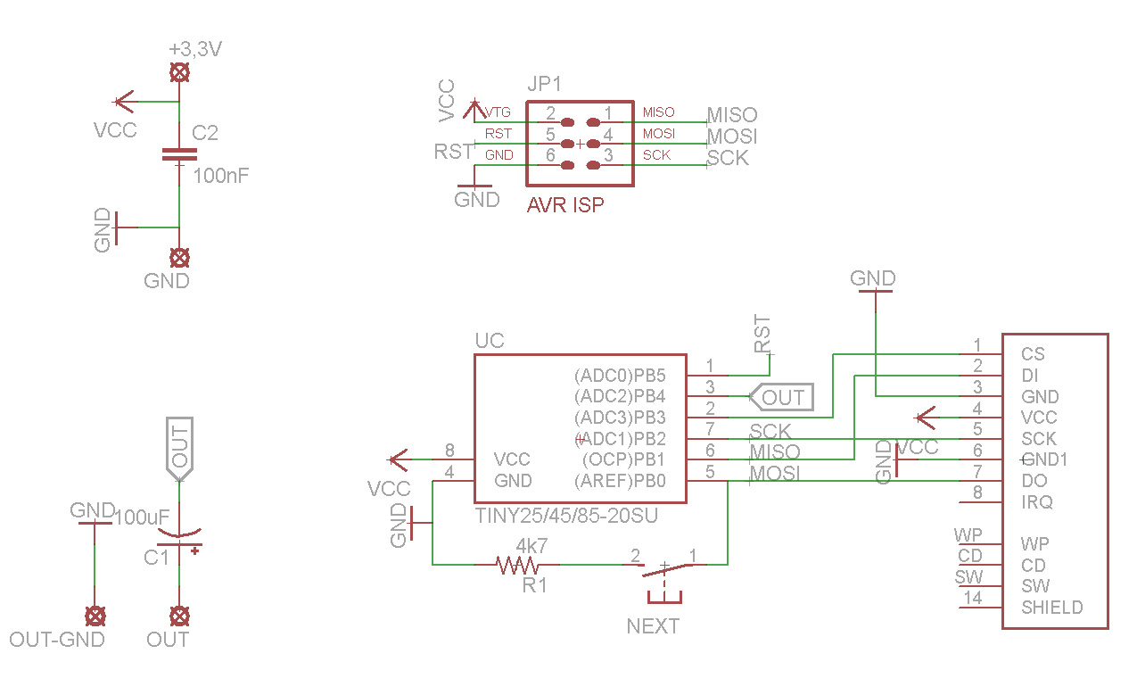

[ATTINY85][C] WAV Player - sprawdzenie schematu

    sinuh3
    Czy sprawdzałeś schemat funkcją ERC?
  • #4 9134992
    hotdog
    Napewno tego z 5V zasilać się nie powinno, bo karta tego nie wytrzyma.
    Przy rysowaniu schematu są specjalne elementy do VCC i GND i stosowanie label'a jest nie teges...

    hotdog
    chyba jest ok.

    hotdog
    true... lepiej kosztem 2-3 zworek przerób płytkę i zrób szersze ścieżki. Jak będziesz ją sam robił wszystko się poodrywa przy lutowaniu/używaniu.

    rrytel
    ja by miejsca podłączenia VCC i GND dał obok siebie, podobnie OUT-GND i OUT.
