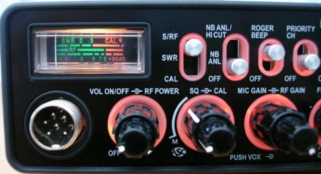

    Witam, posiadam radio President Jackson II i antene Sirio Boomerang, podczas strojenia zauwazyłem że ze wzrostem mocy zwieksza się SWR.
    Przy mocy 4W jest na 19 swr 1 , 40 i 1 po 1,1.
    A przy mocy 21 W dochodzi swr do 2,7.
    Czym to jest spowodowane? Bo przecież z takim SWR nie można nadawać.

    Początkowo próbowałem mierzyć REFLEKTOMETREM DF2464 ale przy mocy 21 W wskazówka maksymalnie wychyla się i niczym nie można jej skalibrować. Normalnie zachowuje się przy 4 W.
    Pomiar wysokiej odbitej sprawdzam z miernika wewnętrznego radia

    Podłącz sztuczne obciążenie zamiast anteny i zobacz na nim czy masz taki efekt. Jak będzie to samo (większy SWR dla wyższych mocy) to znaczy że masz reflektometr do bani lub też obsługujesz go niewłaściwie - na przykład nie wykalibrowałeś go pokrętłem "calibration" dla większej mocy.

    Jest to spowodowane złą (nawet bardzo złą) pracą reflektometru.
    Musisz wiedzieć, że na liniach pomiarowych są diody detekcyjne, które prostują napięcia w.cz. na stałe, które zaś są podawane poprzez układ kalibracyjny do mierników wychyłowych.
    Diody te powinny być podlutowane/podłączone jak najkrótszymi przewodami aby nie wprowadzały błędów do pomiarów - a nie są (zobacz, że dioda może mieć nawet 15mm długości tego przewodu).

    Koledzy nie ma co na ten temat debatować, bo faktycznie zaniżamy poziom elektrody. Prawda jest taka jak napisali koledzy SP5IT oraz SP5ANJ. Współczynnik fali stojącej nie może się zmienić przy zmianie mocy generatora (nadajnika). Chyba że ktoś wierzy w "duszki":D które rozstrajają antenę przy zmianie mocy. Miernik pokazuje bzdury i tyle. Po prostu pracuje nie liniowo i to mocno bo już pokazuje bzdury tylko przy 21W, a modulacja tu nie ma nic do rzeczy, bo przy zmianie modulacji z AM,FM lub SSB nie zmienia się częstotliwość nadajnika. Aby poprawnie zestroić antenę modulacja jest nie ważna, a tylko częstotliwość.
    Jeszcze jedna sprawa. GDO to tylko nie liczni z nas wiedzą co to takiego, a można tym nie jedno zestroić i sygnał z tego to jakieś mVolty. Dzisiejsze profesjonalne analizatory antenowe mają podobny sygnał wyjściowy i można tym zestroić antenę. Jak pasuje wszystko na małych mocach, a co za tym idzie napięciach na obciążeniu to na dużych też musi prawda?

    I tu cały problem:
    -czy TEN TX na 4W ma 50Ω ?
    - czy producent podał 50Ω na MAX mocy ? czy dla 4W ?
    Jest to typowe zachowanie się nadajnika jeśli zmniejszmy jego moc nominalną, ten przykład pomiarów będący tematem postu świadczy wyraźnie o niedopasowaniu toru antenowego / od wtyczki kabla po czubek anteny/ .
    Autor postu musi to zestroić na min. SWR-u przy maksymalnej mocy Tx-a, a wtedy na 4W miernik odbitej mu nie drgnie.
